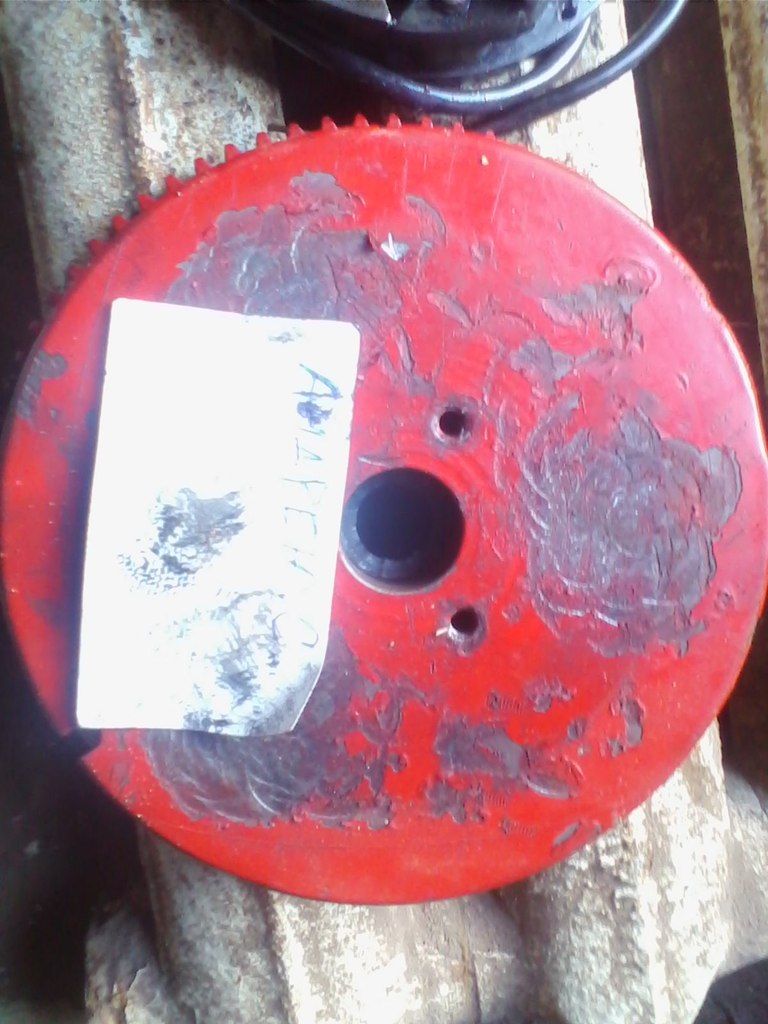

Какой вред могли нанести маховику вот такие удары молотком :shock: ?
Хочу поставить Эл. зажигание на свой В20 с В25 , и вообще оно подойдет или нет :?
Зажигание в комплекте подойдет. Бить по маховику нельзя: выйдут из строя магниты. Потом этот "кузнец" с молотком будет мучиться, почему искра слабая стала. Молотком по голове, аж искры летят. :)
Предлагают комплект не задорого, зажигание в сборе+ эл.стартер. Вот только побитый маховик смущает :crazy:
Какой вред могли нанести маховику вот такие удары молотком ?
Хочу поставить Эл. зажигание на свой В20 с В25 , и вообще оно подойдет или нет ?
Какой вред,...можно выяснить только после проверки маховика на моторе. И ещё смотрите состояние ступицы маховика.... У В-20 и В-25(30) разный УОЗ, 38 и 30 градусов соответственно. Если зажигание МБ-2, то можно наверное воспользоватся советами Страшкевича в его книге на стр. 72 (там про замену МГ-101 на МВ-1). Если зажигание МБ-22, то видимо придётся эксперементировать.
