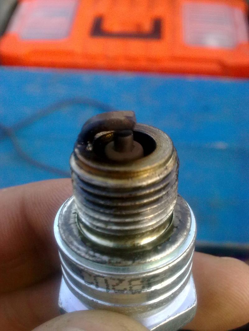

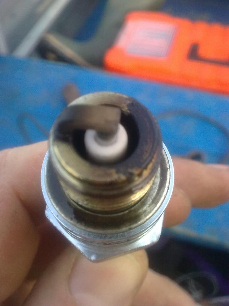

Привет всем! Ребята подскажите,что за проблема.Прошлый выезд на рыбалку появились хлопки в карбюратор на максимальных оборотах,поменял новые свечи Бриз N17C (супер),думал проблема пройдёт,проехал примерно 2 км. на новых свечах,выкрутил посмотреть что с ними,верхняя свеча изолятор коричневый (на фото получился черноватый)...
,нижняя свеча на фото изолятор белый..
сразу подумал что бедная смесь,решил закрутить винт который сверху карбюратора (латунный),сломал этот винт и в карбе стало большое отверстие в этом месте :roll: ,решил ехать так,но мотор работал не устойчиво и не возможно было ехать,заткнул спичкой это отверстие,но оставил небольшую щель для воздуха,мотор полетел :cpilot ,но хлопки в карбюраторе на 1/3 газа всё равно остались,хоть и не частые,почему хлопки в карбюратор и почему такие разные свечи какая причина??? :unknown:

Хлопки = смотри зажигалку или золотники.

Где-то обрыв провода, а где, начинай от свечного провода и аж до зажигалки!
Два км пробега мало для определения качества смеси по цвету изолятора свечей. Причины хлопков см. у Страшкевича на стр.124-125. Их много, но мне кажется причина в зажигании верхнего цилиндра (пропуски искры) поэтому и свеча засралась. Скорее всего прерыватель или люфт магдино, но не исключаются и другие детали системы зажигания.
100%

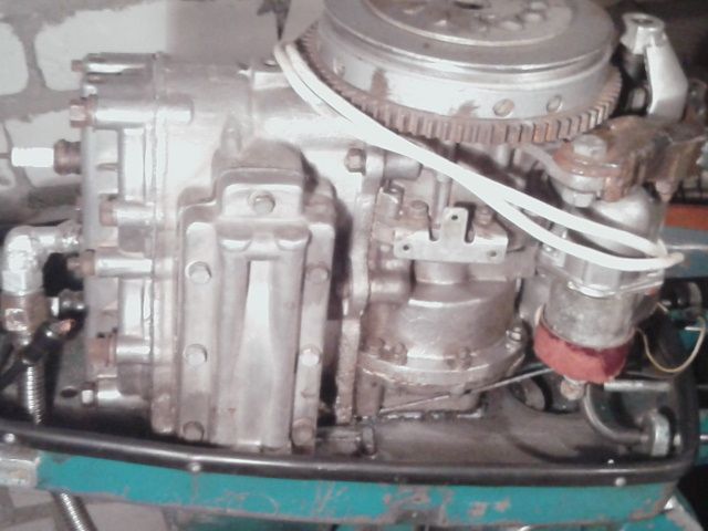

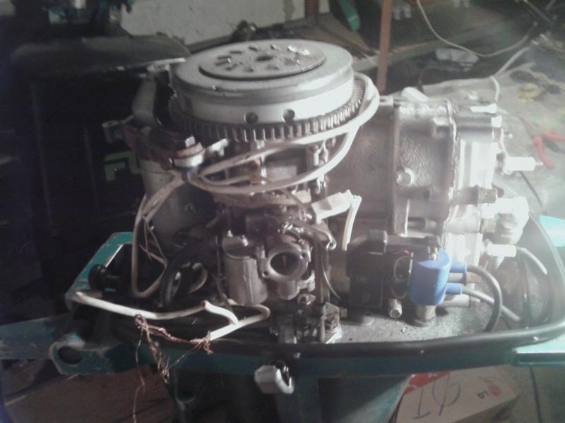

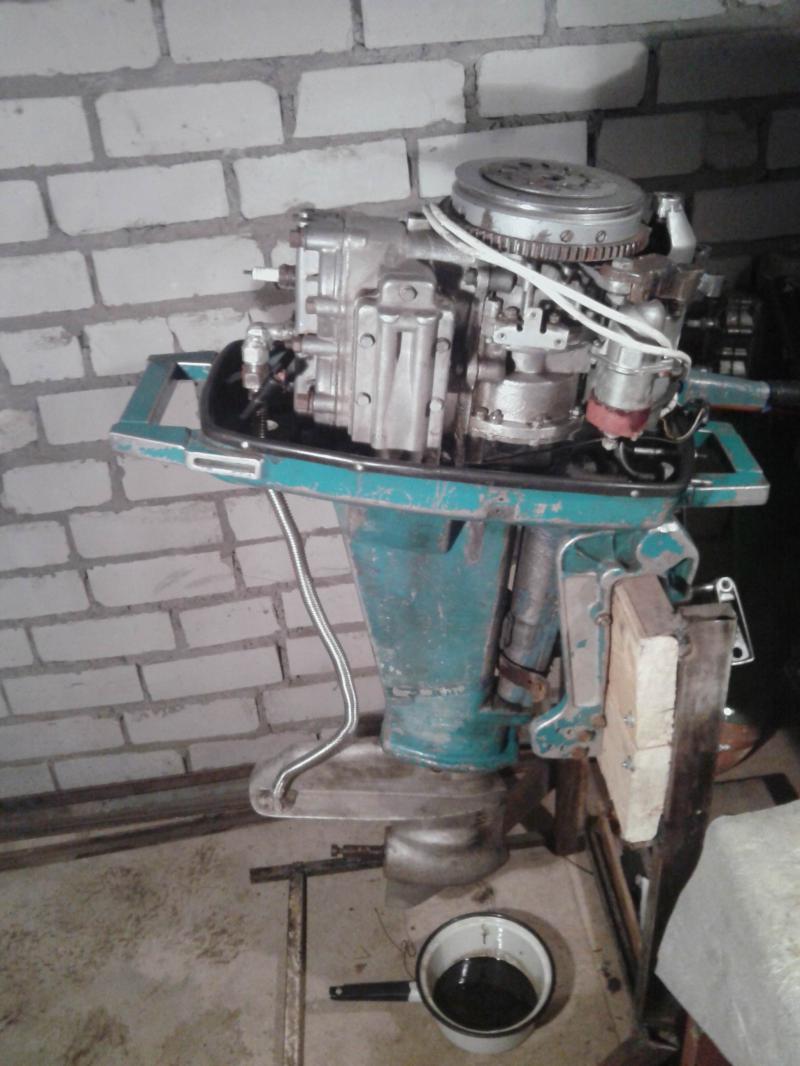

И так искал я электростартер, а нашел вот его за 6т.р.

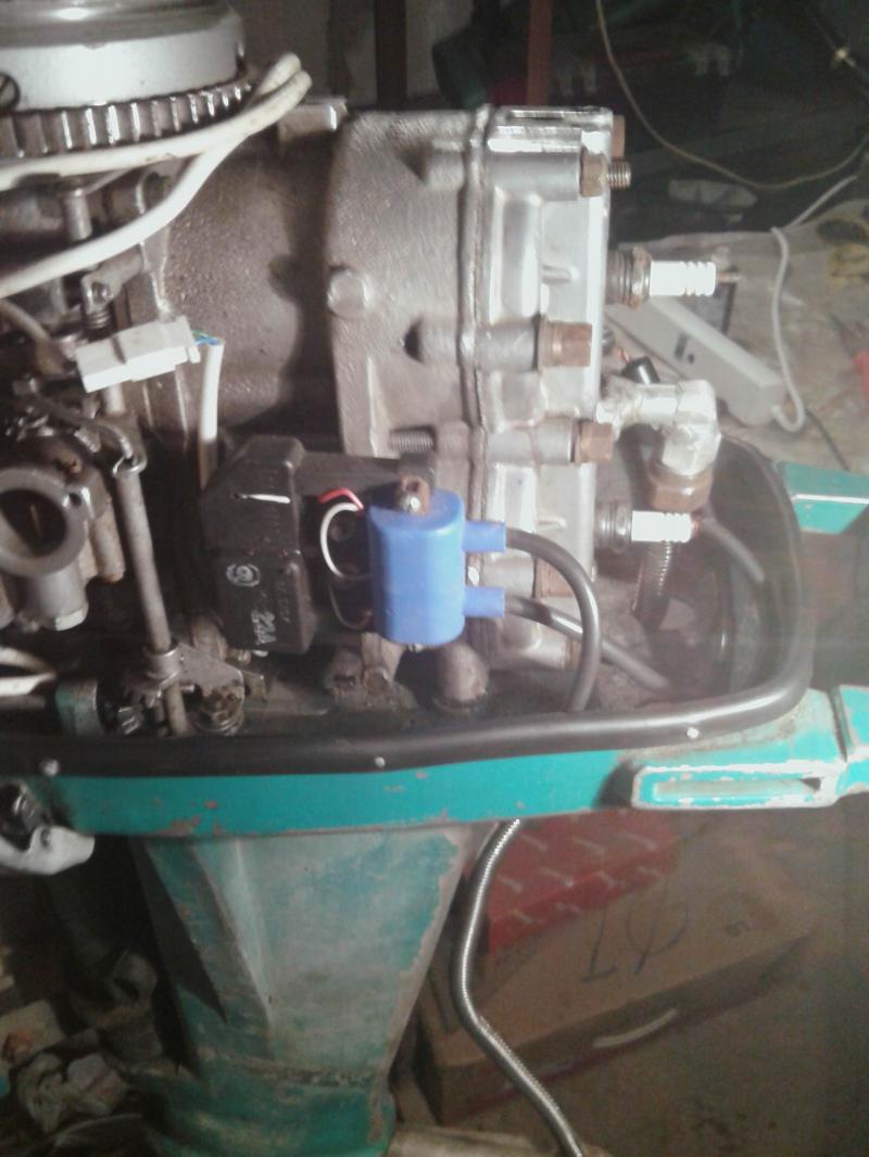

хозяин накулибил, пока точно не знаю что с ним, прошлый хозяин говорит, что при больших оборотах начинает глючать обин из цилиндров, может кто скажет что посмотреть и от куда начать. Или стоит устроить десканальную дефектофикацию.
Вроде бы там поставленно новое зажигание, стоит ли его переставлять на основной мотор ( так как стартер все равно туда перейдет.
Не помню где, но читал пост от Реф-Мех, что такое дополнительное охлождение может сыграть злую шутку.

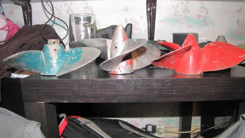

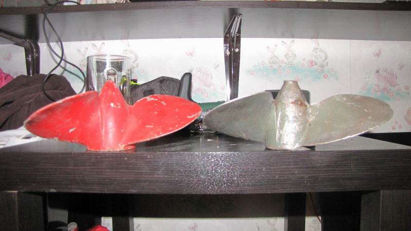

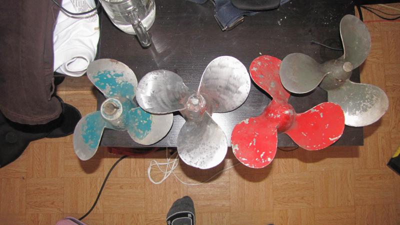

И вот вопрос по винтам:
достался мне винт от нептуна переделанный по вихрь, интересно какой у него шаг.
и какие остальные, а то я уже запутался какой 280, а какой 300-тый.

Справа от сине-зеленого 282. Сине-зеленый от Нептуна или Москва-30 (грузовой).

остальные две как я понимаю 300-тый

Сине-зеленый нептуновский скоростной. Шаг 300
А у Москвы-30 красный Н=300, а голубой Н=280, но точно не помню, может 270мм

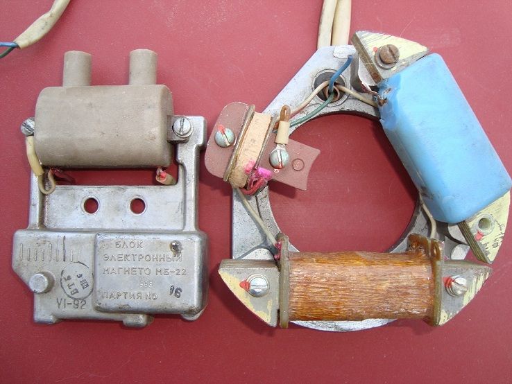

после прочтения интернета возник вопрос.
Как я понял для разного зажигания используются разные маховики. и вот теперь вопрос. Как понять будет ли работать маховик снятый с одного В-30, на другом в-30.

на том моторе с которого снял маховик, вот такое зажигание:
а у моего точно не скажу, не видел пока что под маховиком, а прочитать не подумал. но трансформаторы вроде одинаковые.
и вот ещё вопрос, могли ли быть у прошлого хозяина проблемы с мотором из-за того что он сменил зажигание, было у него совсем другое.
Заранее извиняюсь за столь плохо сформулированные вопросы.
вполне вероятно что проблемы начались после смены зажигания.маховик может по магнитам не такой.направление намотки в катушках другое.самый правильный способ проверить другое зажигание втулить.
