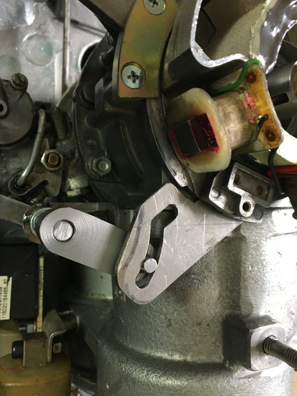

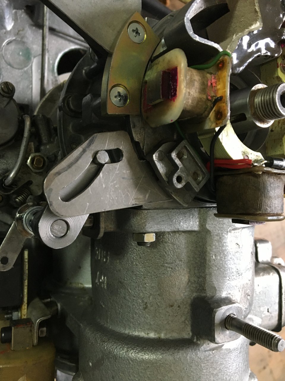

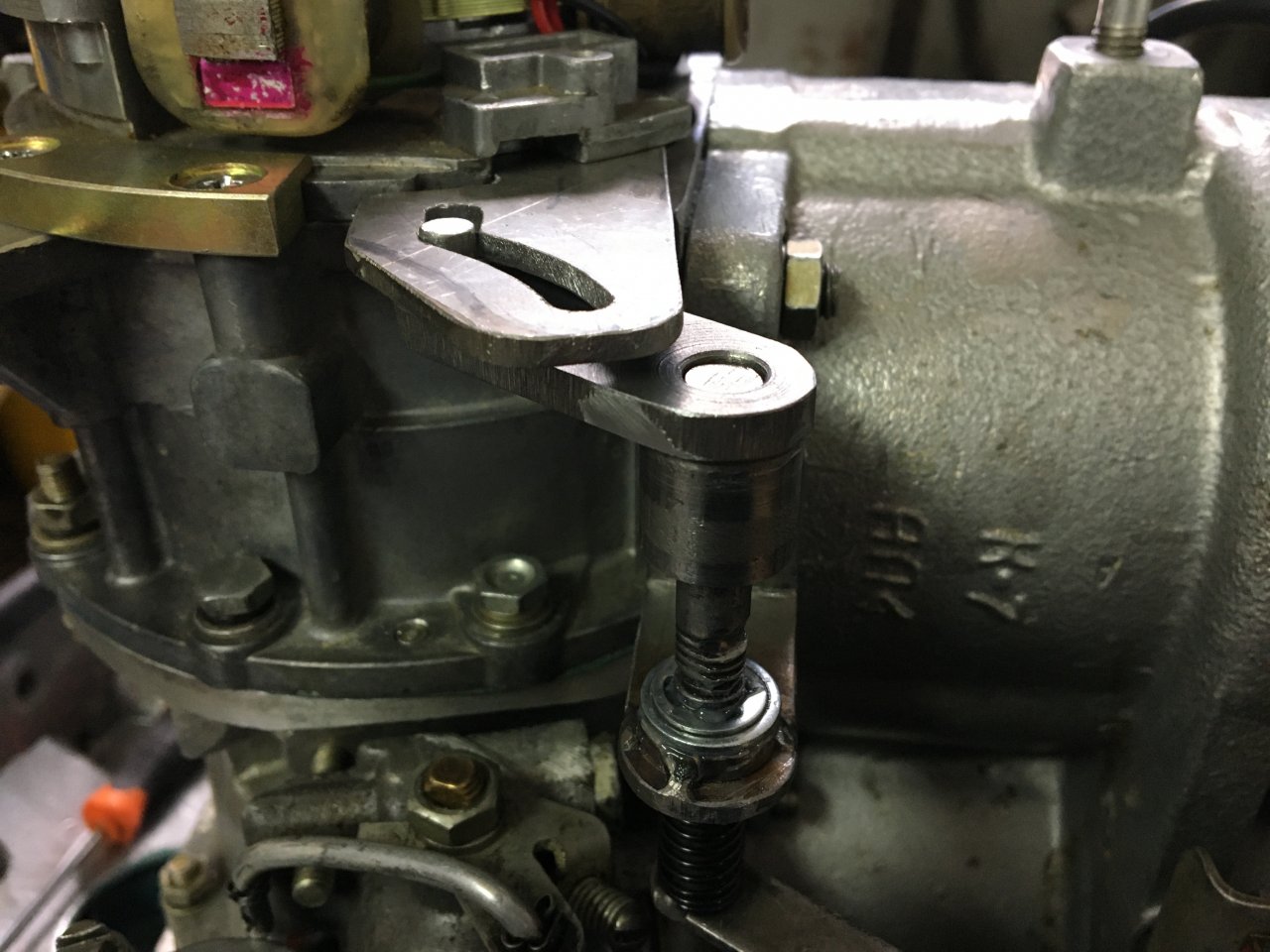

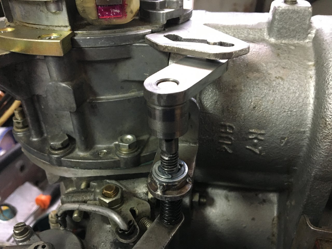

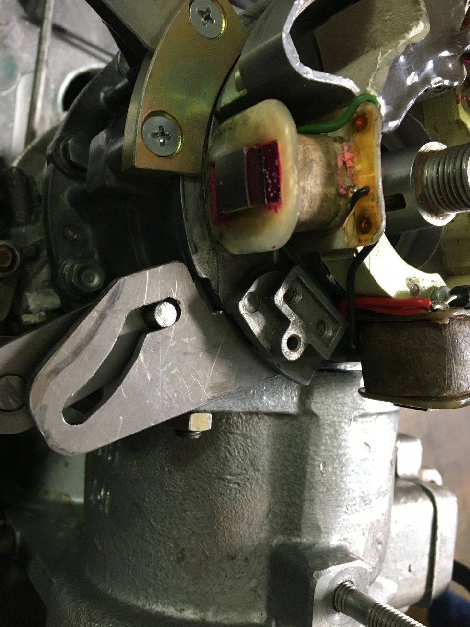

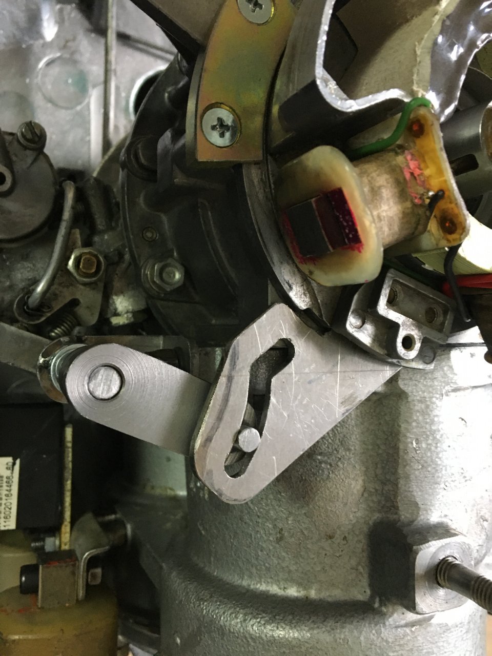

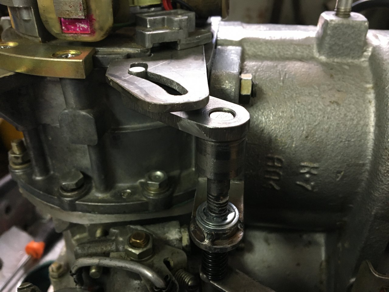

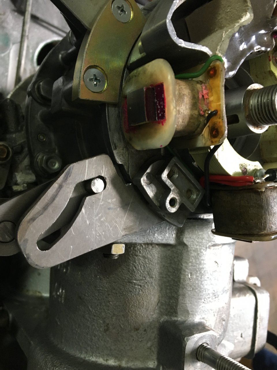

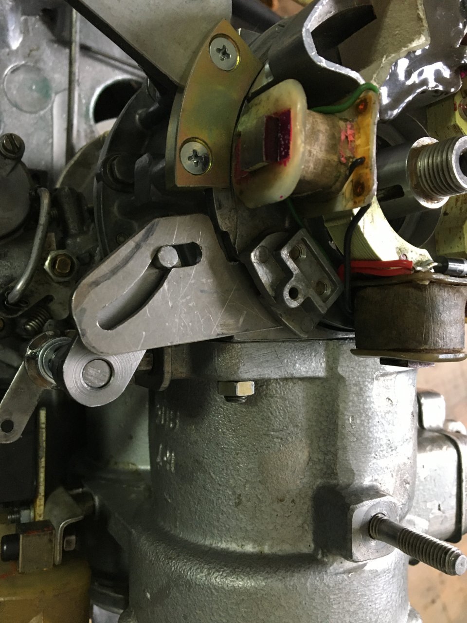

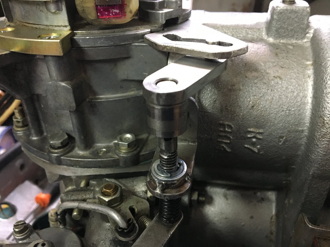

Изготовил «правильный» привод поворота магнето, теперь увеличение и уменьшение УОЗ осуществляется рычагом, без возвратной пружины. Вертикальная ось подпружинена и теперь не болтается и не люфтит.
Очень понравилась Ваша схема!!!!
печкин
07.09.2018
2 104
290
украина,киев
надувнуха
плюс такого решения-отсутствие одностороннего износа посадочного места под магнето на картере из за исключения из системы изменения уоз пружины
Ярослав
25.11.2012
3 048
1 086
Чайковский
Ярослав
Волжанка 46, Казанка 5м2
Honda BF60, Yamaha 50
Ради этого все и затевалось.
