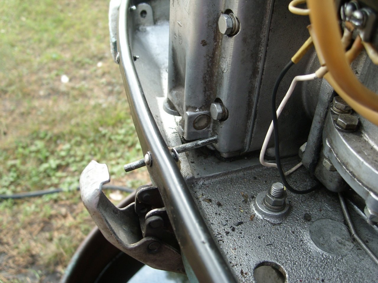

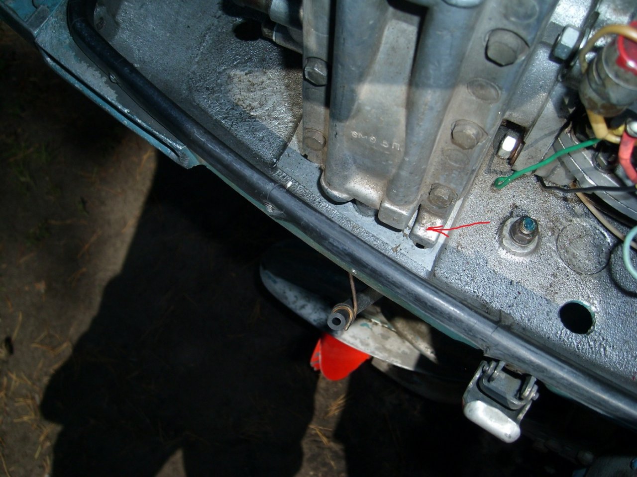

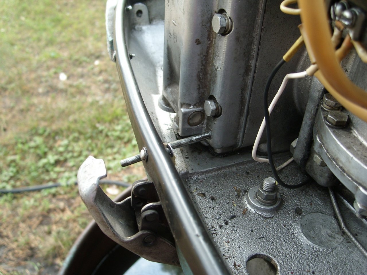

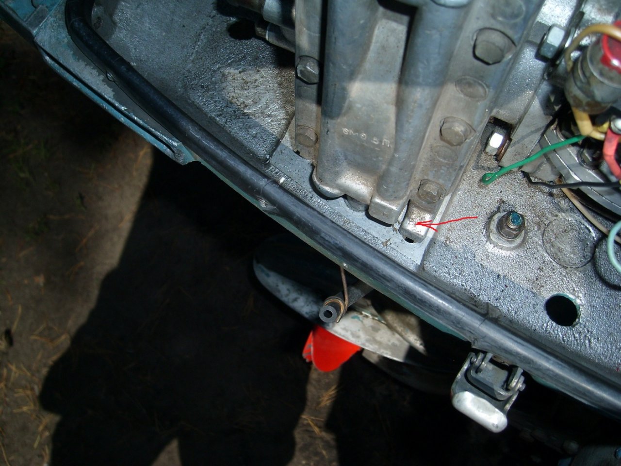

дырдочка просверлена снизу. вода течет полной, но ВЯЛОЙ струей. у меня с охлаждением бяда, или это с этого места так положено?
видел струя бьет метра полтора, но где засверлено не видел.
есть схема как вода по блоку движется?

Считаю, что у автора слишком толстая трубка на выходе. Это же какой напор должен быть, чтобы из нее струя била? У меня в штатное контрольное отверстие ввернута тонкая трубочка от жигулевского коллектора. Струю видно на 0:50. Помпа и крыльчатка новые.
пятерка , наружняя резьба. и шланчиг одет.
LevaNF у меня если так в бочку погрузить, вода не идет. погружать надо до талого, чтоб помпа в в воде была.
Это родная контролька
как родная? я сам сверлил.
Вялая струйка на каких оборотах, блок цилиндров сильно горячий?
на всех оборотах. температуру не мерял,

Странно, судя по форме глушителя он уже с заводской контролькой должен быть

Проверь на ходу. Если с подпором при движении будет явно лучше - перебирай помпу.
Если так же не особо, ищи утечку между помпой - трубкой - поддоном-картером.
А кста, помпа с сальником наверху? Без него газы поступают вдоль ржавого изношенного посадочного места крыльчатки на валшестерне, под крыльчаткой вдоль вала, и выходят под зеркалом.

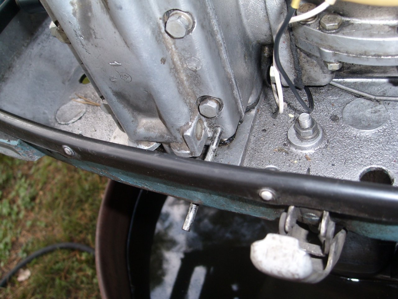

стартером кручу, вода бежит (в бочке), завел, из трубочки выхлоп с брызгами. это помпа хреновая или я все трубочки нетуда вкорячиваю?

Это выхлопные газы проходят через помпу в систему охлаждения. Смотри правильность сборки помпы, плотность прилегания крыльчатки к корпусу помпы.

На холостых с выхлопом или на больших оборотах тоже?
