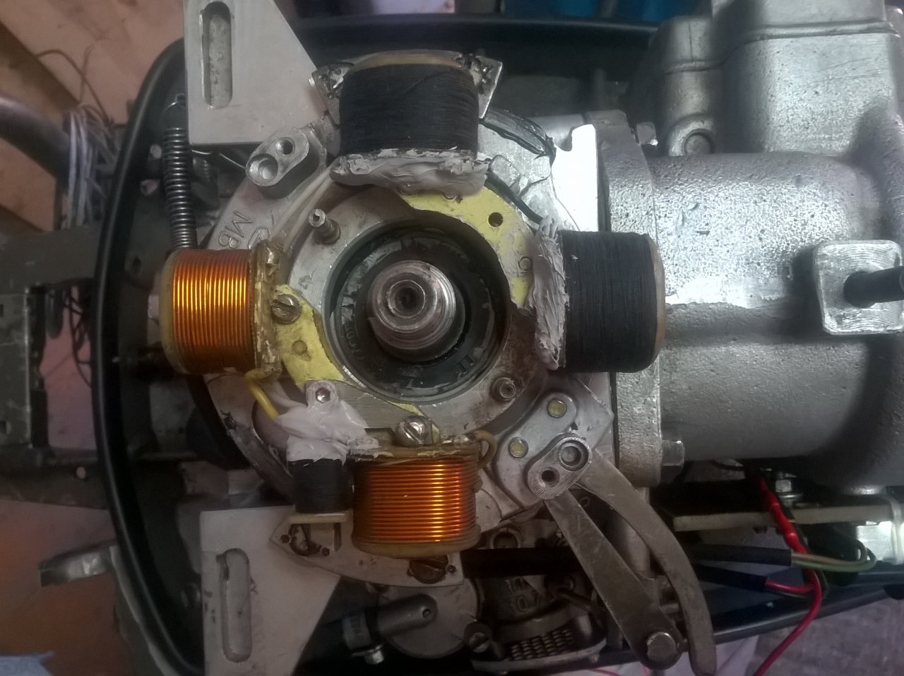

бобина стоит одна и таже , двухрожковая. что на ГАЗ, что на ВАЗ коммутатор, а ток разный. . можно подвести теорию под это, я даже знаю как, но сейчас не до этого. про ДХ я расскажу, сейчас мудохаюсь.
РобертНСК
09.07.2013
674
26
НСО Завьялово
Роберт
обь
вихрь30
датчик S211 нам не подходит, можно вкорячить ,но через жопу. S276/277 наше все. По внутренней схеме и цоколёвке полностью идентичны . 1- питание 2 выход, сдвиг на 90 градусов. 3 -нужный нам и 4 корпус.
насколько мне помнится, то на основании МВ-1 и его же маховике, так и будет, очень раннее. надо пересверливать крепление катушек. если уж совсем маразм не изменяет, то одна из резьб будет там где штифт (штифт удаляется естественно и переносится).
много ты сказал сдвигать, наполовину сказанного тобой.
то все я экспериментально дошел, а блядь ВЧЕРА (когда натрахался) видео вылезло про это растояние, как назло.
завел я эту железяку. холостые не держит как хотелось, хотя завтра прицеплю тахометр, может придираюсь?
РобертНСК
09.07.2013
674
26
НСО Завьялово
Роберт
обь
вихрь30
с нулем градусов могу держать устойчиво 1500 оборотов, ниже глохнет. с+2, может 3 (раньше чуть делаю) 1000 пытается отрабатывать.
это же не по "фэншую" наоборот вроде должно быть?

и у мню такая херня. какой распылитель.?
я искру стробоскопом устойчиво поймать не могу, метка может пропасть, . стробоскопа ДВА. на уазе без паропусков. провода поставил без сопротивления. может длительность у искры мала?
намудохаешся ты с севшими магнитами., а если ещё зарядку подцепишь....

Шли маховик Танкисту, уже бы давно вернулся, пока ты несколько лет не можешь осилить зажигание :) Или где-то тут писали, как наклеить изнутри современные неодимовые магнитики, может получится.
РобертНСК
09.07.2013
674
26
НСО Завьялово
Роберт
обь
вихрь30
я их спаял уже всю деревню обзажиганить можно. не в коня корм и маховиков не один у меня. ну что штатное пробовать?
я в детстве с им натрахался.
вот сейчас. ДВА ,ДВА цилиндра работают, ПОЧЕМУ я пропуски вижу две метки колом должны стоять, а у меня то одна то другая. вторую катушку поставил (правда не с магаза) то же самое. ну не может два одинаковых дефекта.
ТАНКИСТ ролики выкладывает, на стенде все ровненько мыргает без промахов., а тут залупа полная. пойду третью катуху воткну.

Мы не ищем легких путей. К чему этот огород ? Проще отправить маховик Андрею (танкист) в Пермь. Так же у него приобрести датчик и катушки для зажигания. Поставил такое на вихрь и нептун, моторы отработали сезон без проблем.

Андрею в личку такие вопросы. Картинку с платой подмаховичной могу, остальное в теме про зажигание.https://forum.motorka.org/threads/10948/
