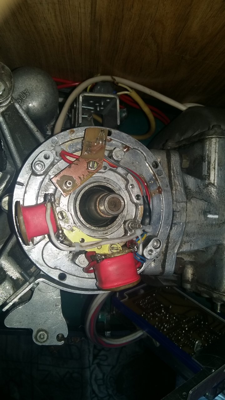

штатные контакты через диоды в кучу и на комутатор. (памяти нет совсем) задумался, а нахрен я его снимал, вспомнил. засекал я стробом паразитную искру и даже писал про это (не могу найти).
не работало путем, но холостые песня.
дпкв от волги не работало под маховиком НИКАК. микропроцессорное на коммутатор работать отказалось (короткий импульс)
катался на МБ22 и зажига Дмитрия.
вот так на ТЛМку будет. только пишите кто пробовал.

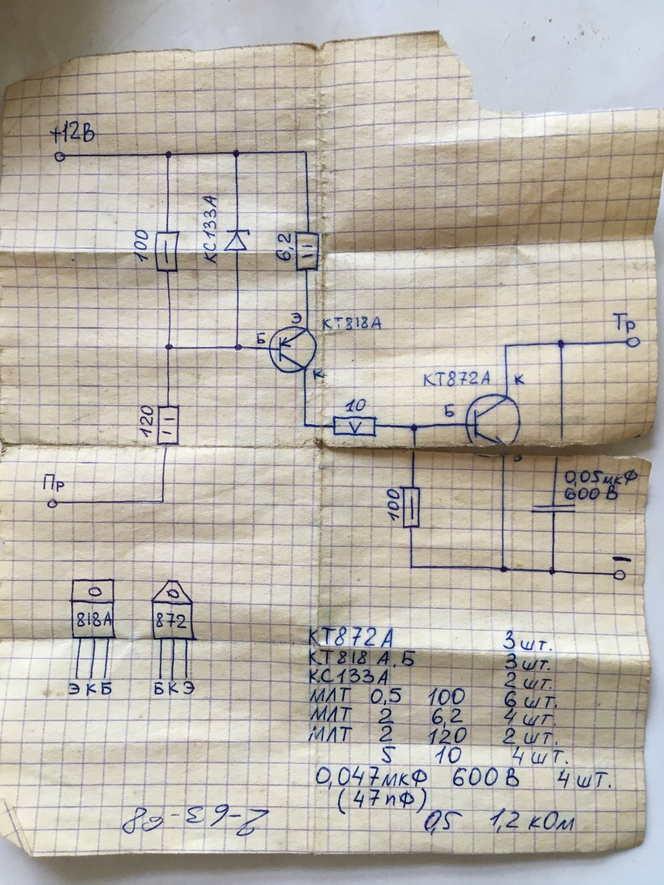

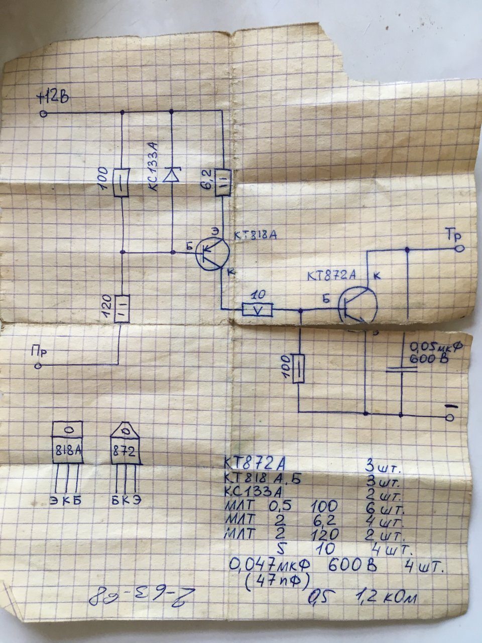

Могу схему контактно-транзисторного выложить, она взята из журнала «Мото», предназначалась для «Юпитера».
а давай посмотрим.
Ярослав
25.11.2012
3 048
1 084
Чайковский
Ярослав
Волжанка 46, Казанка 5м2
Honda BF60, Yamaha 50
На современные элементы перевести бы, но не силен в этом. ВВ трансформаторы на 12В от Ижа ставил.

вместо этого можно воткнуть комутатор.
а детальки достаточно современные.

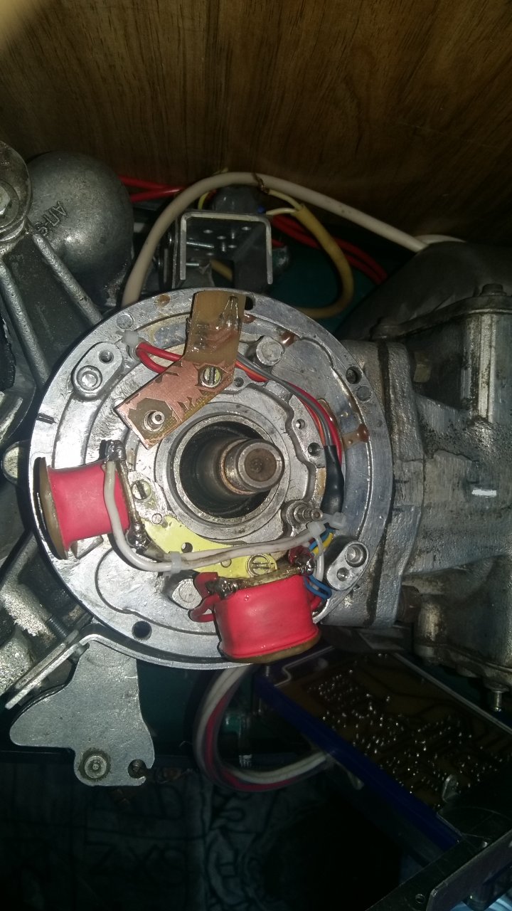

насколько мне помнится, то на основании МВ-1 и его же маховике, так и будет, очень раннее. надо пересверливать крепление катушек. если уж совсем маразм не изменяет, то одна из резьб будет там где штифт (штифт удаляется естественно и переносится).
более менее углы только на маховике МБ-2
ps кроме того, севший маховик может выдать кучу других приколов, про зарядку я вообще молчу.
МВ-1 кстати, из за магнитов и не работает

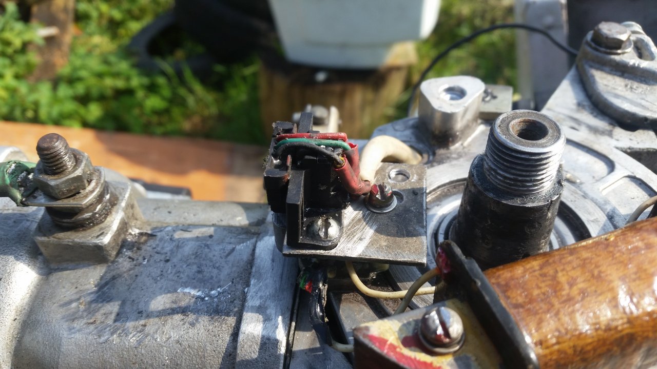

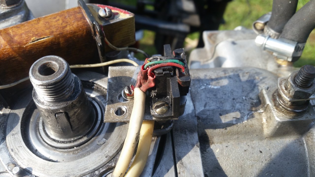

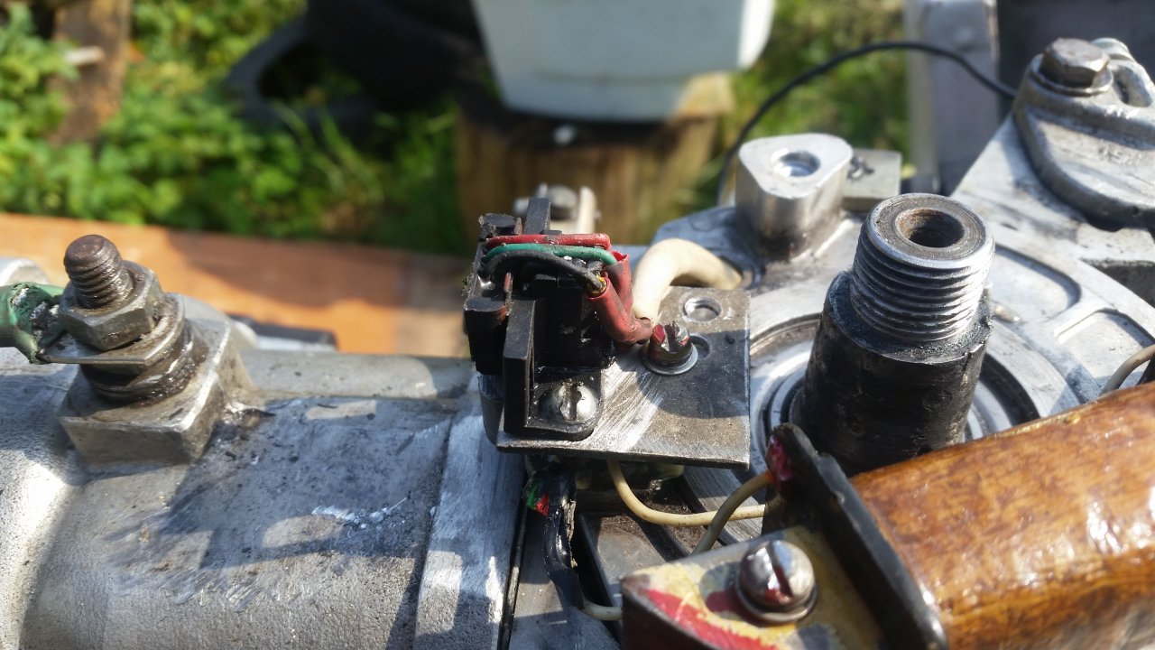

после праздников куплю SS441A. но про него писалось, что в прорезь торца сердечника катухи вставляют. опять с углом проблемма?
1 887
знаю
Я про него незнаю, неставил , но в прорезь ,хммм, а как двигать его? Если надо будет сместить?
cxem8
21.11.2019
Октябрьск
Обь М
Нептун-23
На противоположной стороне по диаметру разместить его на против торца. Я уголок на 135 град делал, с небольшим опережением. А если паз под винт проточить , то можно будет регулировать.

1 887
Это помойму снимал с 25 и ставил на 30
cxem8
21.11.2019
Октябрьск
Обь М
Нептун-23
Уголок расположен позднее, а сам датчик примерно по левому краю сердечника с катушкой (если по оси смотреть). Он немного раньше чувствовал магнит, поэтому сдвинул позднее.
