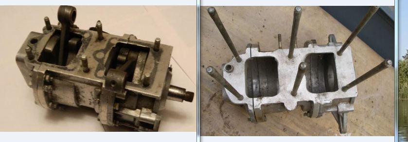

А в чём проблема найти тридцатый картер? В Самаре до сих пор продают новые. Даже мотоголовы собранные целиком.
не появился спец наверняка знающий?
не одинаковые. 30-ый под шпильки шире. перенести\пересверлить не получится, в25 нет литья для новых отверстий. к тому же водяной канал в другом месте...

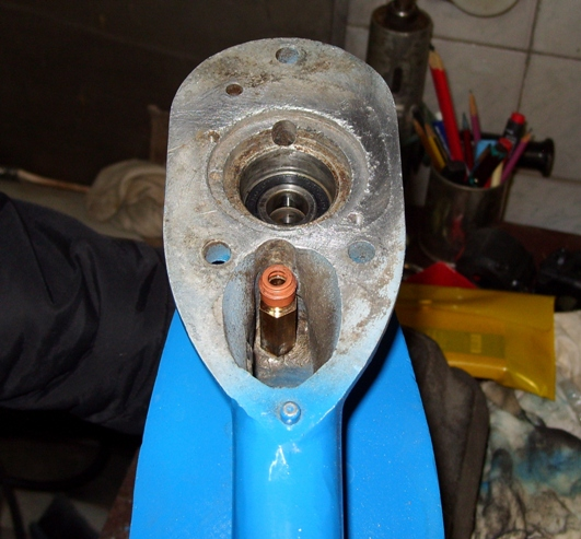

Но всё же лучше редуктор снять и плюсом поменять втулку тяги на что-то подобное:
182597
Тогда о воде в редукторе, при хороших валах без коррозии, можно забыть.

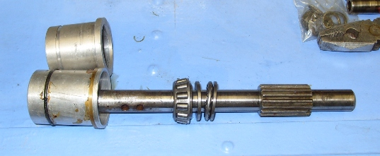

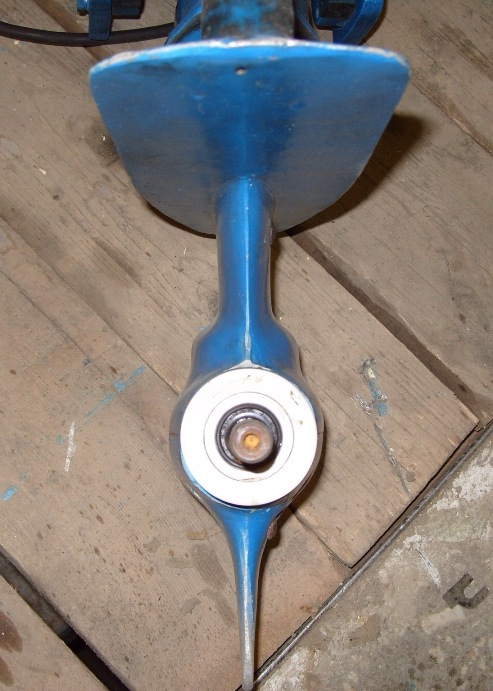

У меня вообще было сделано немного по другому, и вал удлинён, и два сальника в стакане, пружинками в разные стороны.
182598
182599
я на колпак ставил.
