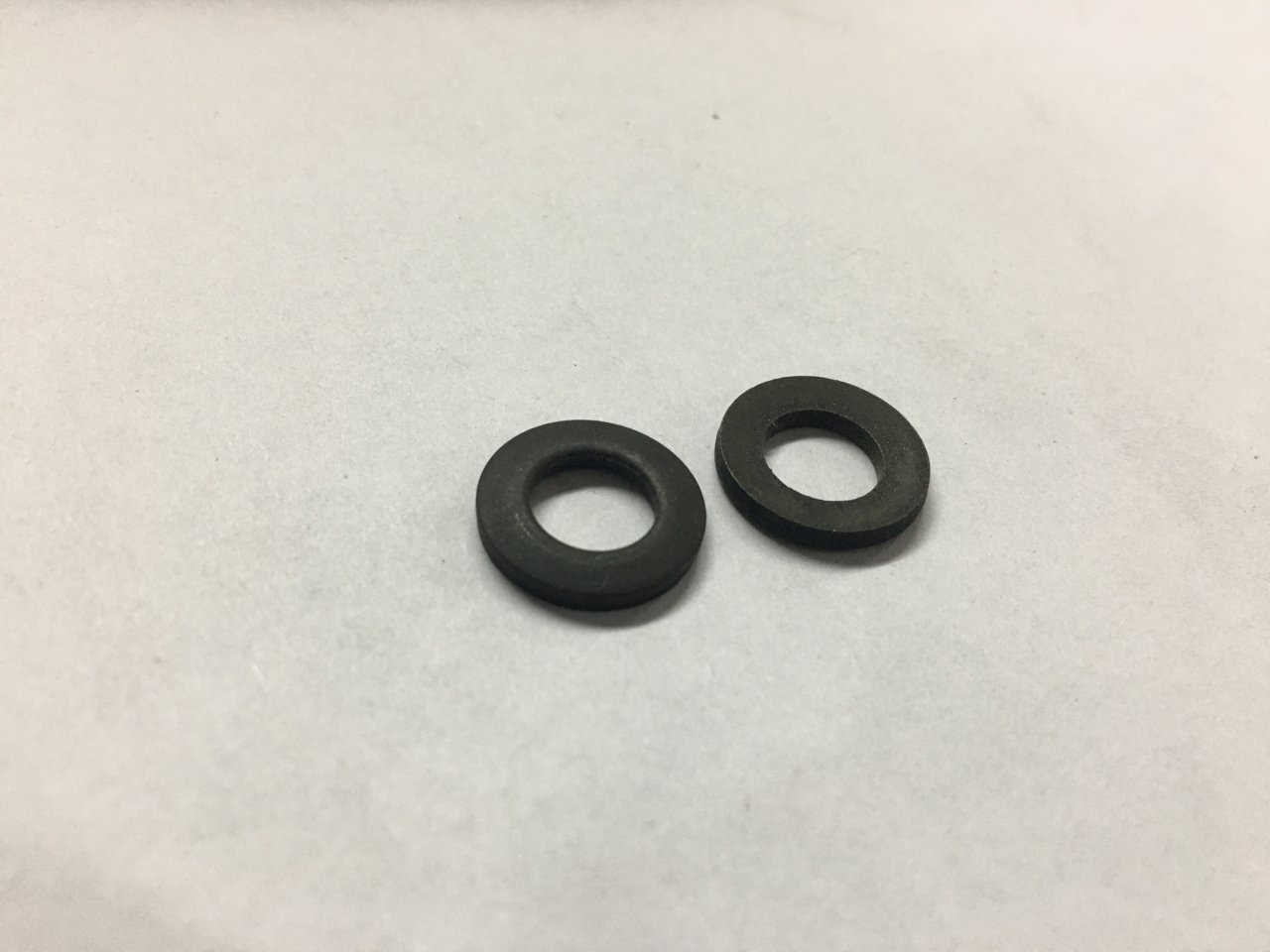

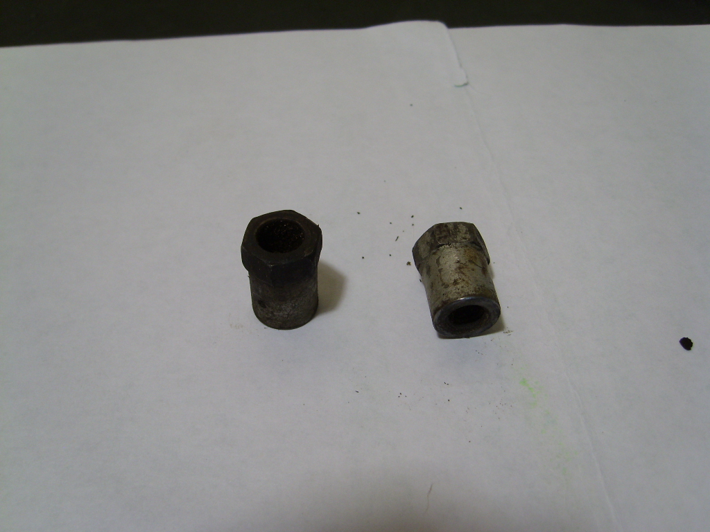

под гайки головки блока гровера нужны?
4 гайки длинные, фигурные. их куда крутить?
Ярослав
25.11.2012
3 039
1 081
Чайковский
Ярослав
Волжанка 46, Казанка 5м2
Honda BF60, Yamaha 50
Ставлю без граверов, на шайбы ВАЗ, они обычно на коллекторах и ещё кое-где там применяются. Шайбы каленые, имеют конус те пружинные, ставятся выпуклостью к гайке. Длинные гайки идут на 6 шпилек вдоль вертикальных каналов ГБЦ, в том случае когда шпильки короткие.
