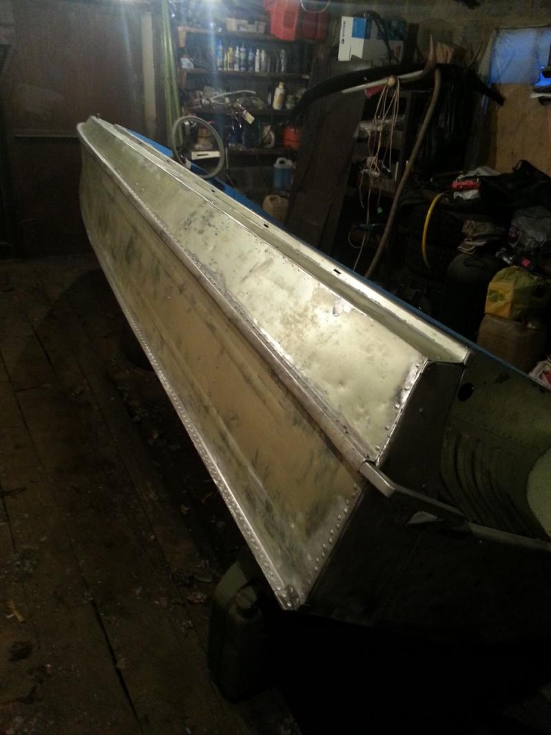

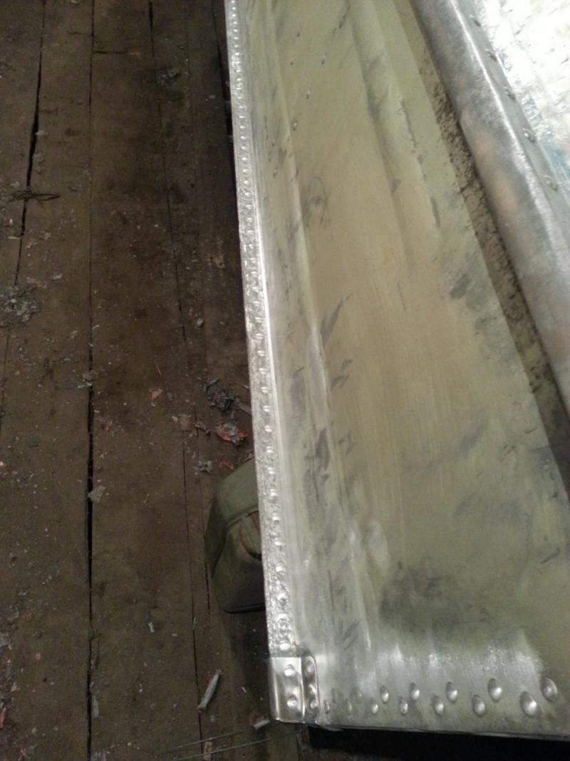

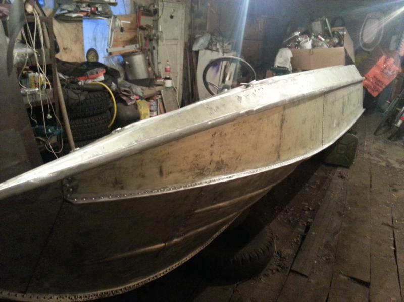

Re: Прошу помощи у бывалых водномоторников!!!!
Вот вчера снимал фото - закончил смывку краски..... Упсссс!!!!! :shock:
Други! Гляньте, может не надо на боковых скулах накладки менять??? Как бы живые исчо... А то работы много с ними (хотя материал закуплен).
Серёжь!! Заморочки притормаживай :lol: Надыть успеть на воду в етом году!!!!!!Накладки нехрен менять, изнутри шов протяни полиуретаном и норм..
Крась скорее и на ВОДУ!!! Чтоб кайф от проделаной работы закрепить.. Ежель затянуть -- можно надломиться ... (Созвучно с Ломом :hahaha: ) Свеча горит --- пока горит :yes: С искренним Уважением... :yes:
Александр Ильич! Спасибо!
Завтра на воду )))) А потом буду красить, апгрейдить - в божий вид приводить.
для себя уже решил что в этом году порыбачу еще с тестем пока )))))
Но весной на своём парАхЕде поеду!!!!!
Еще раз спасибо за участие!!!!

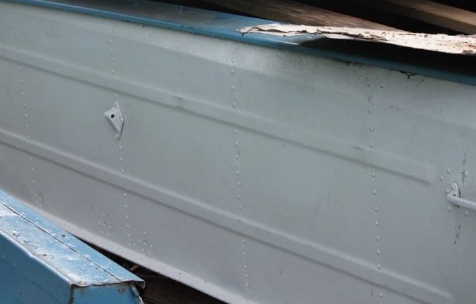

Блин!!!!! А где ж колеса-то к борту крепить??? Ну не на ось же килем ставить лодку....
Для информации. На фото заводская конструкция узла крепления бортовых колёс "Казанки-2М". На 5-й модели от них завод почему-то отказался.
Здесь показано крепление, как на Прогрессах. Только, насколько я помню, колеса не входили в комплект Казанки-2М. Отказался потому что колес не нашел или денег не было на закупку: бедный завод. :jokingly: Кстати обводы корпуса у нее передрали с торпедного катера времен ВОВ.
В КиЯ № 38 пишут, что лодка комплектуется съёмными колёсами. Возможно они продавались отдельно, кто сейчас знает.
