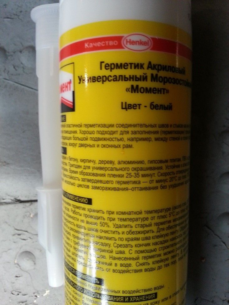

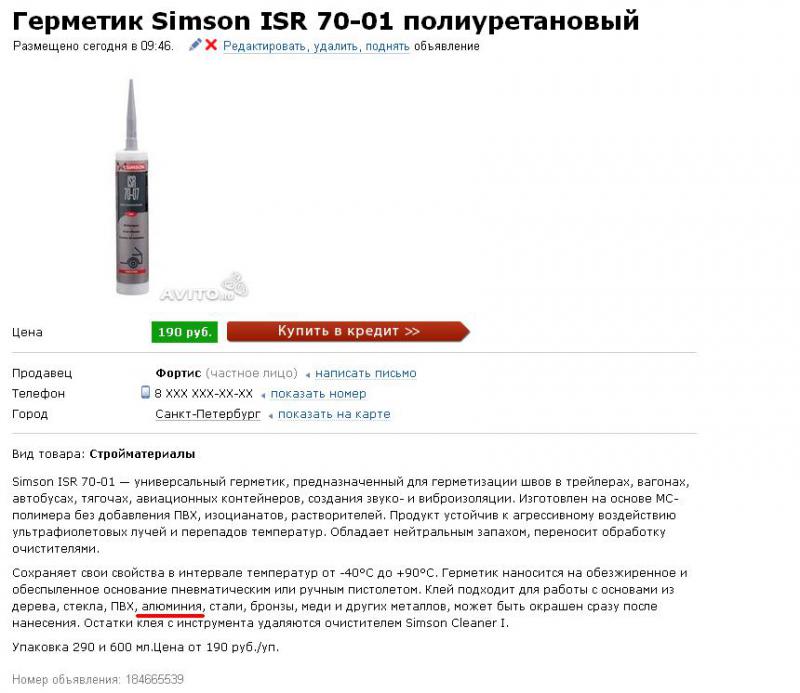

А вот на такой герметик накладки на киль и скулы, а также заплатки можно сажать?
Очень рекомендовали для AL...

Re: Прошу помощи у бывалых водномоторников!!!!
Типа такого герметика мне подогнали,сказали что очень хороший

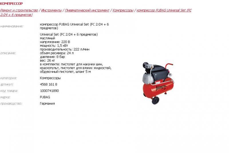

Еще хочу для дома-для семьи компрессор купить - картинка ниже. подойдет такой самому покрасить корабль?

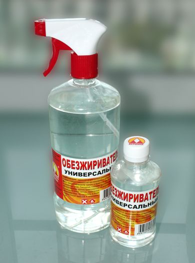

Пользую такой компрессор регулярно.Вполне устраивает.Перед покраской просто помыть, дать хорошо просохнуть,потом необходимо протереть ВСЕ ОБЕЗЖИРИВАТЕЛЕМ, дать просохнуть и в перед с пульвером :D Обычно если красил в гараже, то заливал пол водой от пыли, перед покраской.
Купил точно такой же - 3 бутылки... Хватит ли?

Надо докупить, лишним точно не будет.Потом захочется моторчик перекрасить.Желательно все процедуры :D делать в мед.резиновых перчатках.Руки не надо отмывать и самое главное жирных пятен не будет.Что бы подтёков не было первый слой дунуть типа слегка-пылью,тонким слоем.Подождать 15-20 мин и дуть второй слой., лучше "зацепится" и второй слой не потечет.Весь процесс должен быть ,как чертить медленно линии с лева на право и не допускать - подкрашу пятно.Последующие слои закроют предыдущий не прокрас.Если будут подтеки, дождаться полной сушки и соскоблить одноразовым лезвием от резака ,только держать и скоблить лезвие двумя руками.Типа как наркоманы дорожки делают :D :D
по компрессору: по ТТХ показанного видна производительность - 222 л/мин. для краскопультов обычно расход 100-140 л/мин.(указано в характеристиках краскопульта). так вот у этого компрессора будет избыточная мощность, соответственно, бОльшая цена. для нормальной работы краскопульта достаточно производительности 160-180 л/мин., и чтобы компрессор работал без перегруза(т.е. будет нормальный режим работа:отдых). а в целом компрессор - нужная вещь! неск. лет назад довелось красить крышу на даче - оценил.

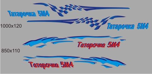

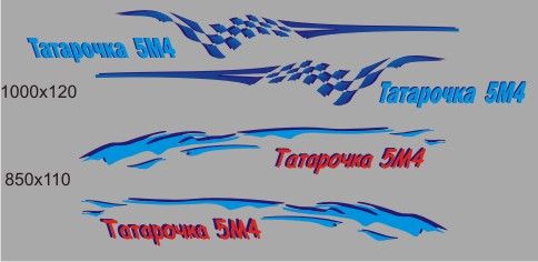

Алексей, увидел у Вас тему про наклейки - скачал надпись на нептун.
А можно Вас попросить сделать на лодку надпись "ТатарочкА 5М4" каким-нибудь оригинальным шрифтом?
размер 600х120 мм
Надеюсь что Вас не затруднит....
плизззз.... Señor ))))
Спасибо, Сергей!!!

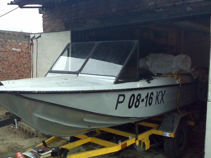

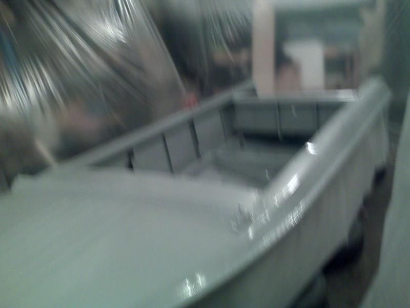

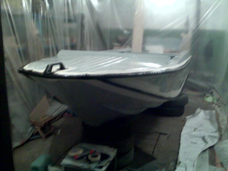

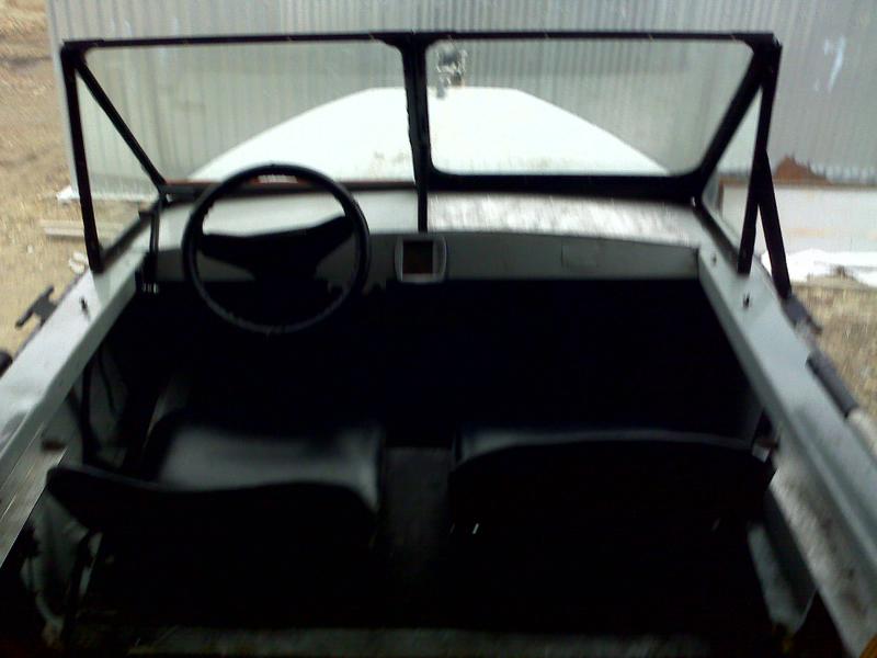

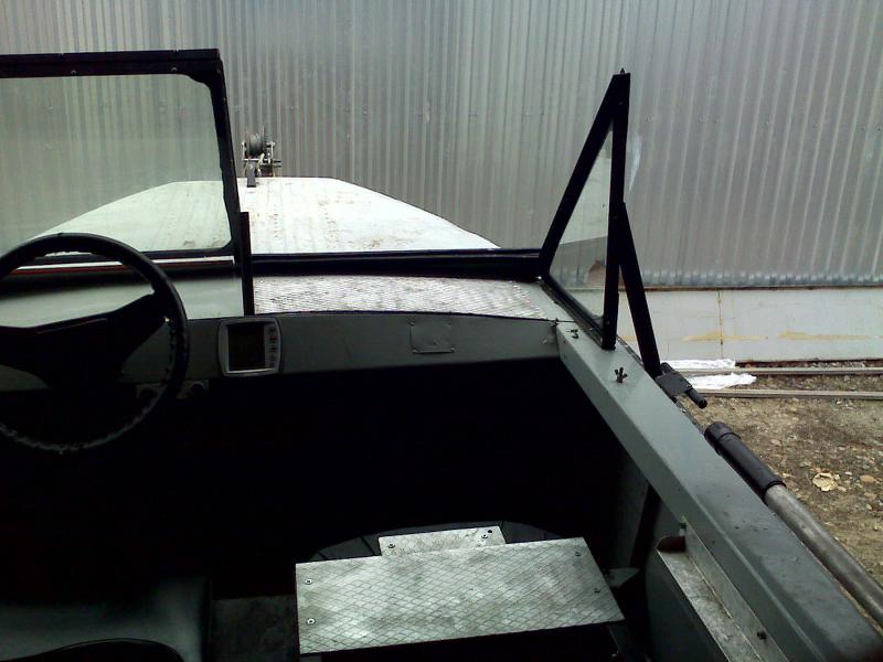

Вот фотки, правда сомнительного качества, может они чем наглядно помогут представить как все делать.

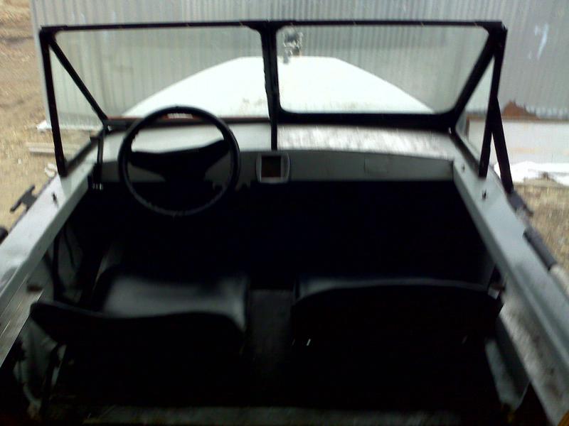

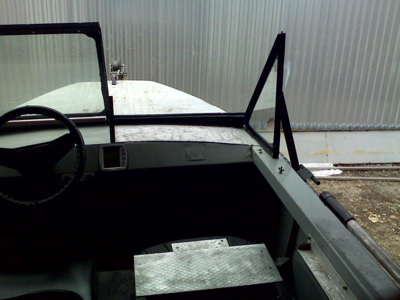

По вопросу лобового стекла... Чего не поймешь спрашивай. Уголок алюминиевый, стекло триплекс.
Karakul
25.07.2012
762
31
Высота стекла и угол наклона подбирал опытным путем, что б при встречной волне (на водохранилищах) часто бывает короткая высокая волна, нос сильно зарывается в волну, и вот чтоб не нахлебаться воды сделал так, да и на моей лодочке сильно забрызгивает на ходу по волне, стекло то же защищает и от этих брызг.
победа
04.03.2011
1 539
Мercury-50 ELPTО
А чего же уже не сделал правую форточку откидной? Можно было открыть на ходу и уменьшить лобовое сопротивление, глядишь и скорость бы на км 2-4 увеличилась бы! А так здорово вышло! :)
Karakul
25.07.2012
762
31
По этому вопросу мое мнение таково: для наших рек да и для моря то же, принципиален только выход на глиссирование, скорость не столь принципиальна, я ставил два мотора суммарной мощностью 50 л.с. , разогнал лодку 62 км.час. но радость от скорости была первые 10 минут, потом по ощущениям на большой воде - лодка опять "стоит". Да и расход топлива увеличивается порядком. Всегда говорю если вас не устраивает ваш мотор - заглушите его и пройдитесь на веслах пару километров... Гонка вооружений имеет лишь один предел - размер вашего кошелька.

Получается только в таких размерах.Пропорция :pardon:
красиво, и лодочку в светло серый или дымчатый покрасить....
9 604
949
Вах-вах-вах!!!!! Восторг переполняет ))))) :good: :good: :good:
The BEST!!!!! Спасибо, Алексей! Действительно как заказывал... :good: :good: :good:
Александр, лодку (и возможно что и мотор) буду красить в Мобихел 671 - светло-серый цвет!
Тент тоже решил серым заказать, но попозже )))

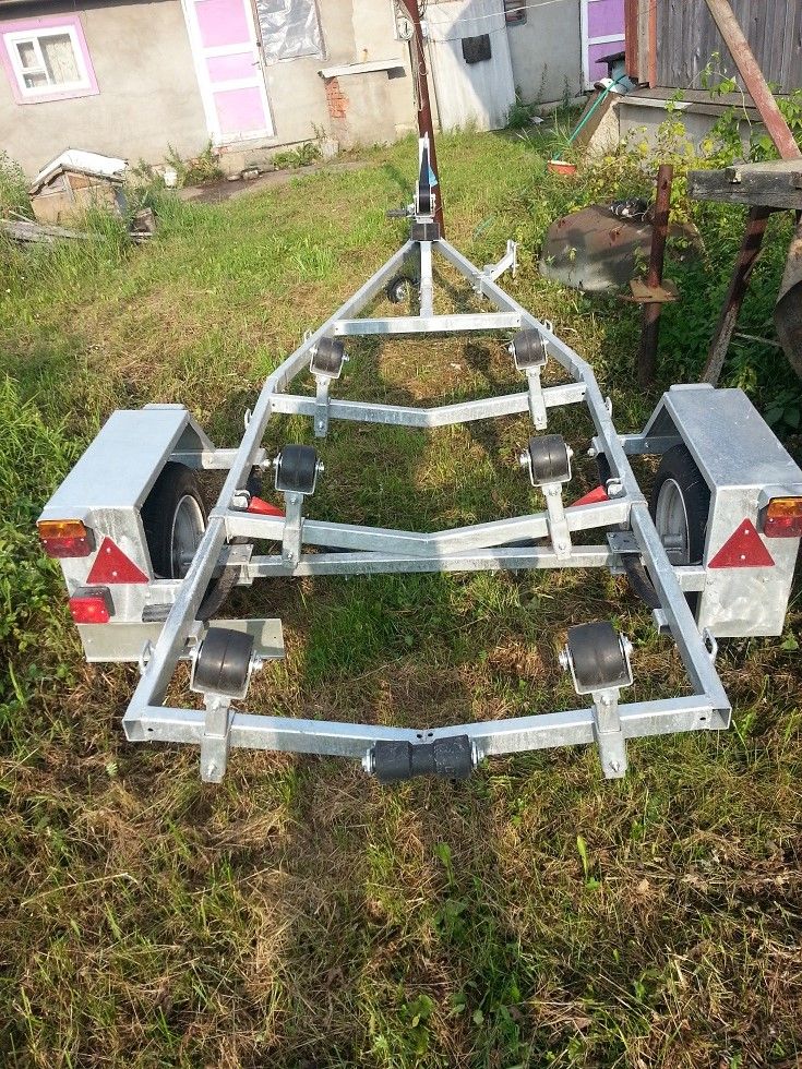

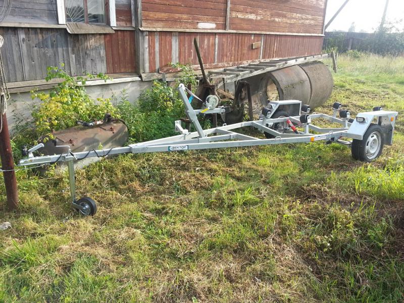

Вот решил похвастаться приобретением))) Теперь есть на чем лодку за авто таскать)))

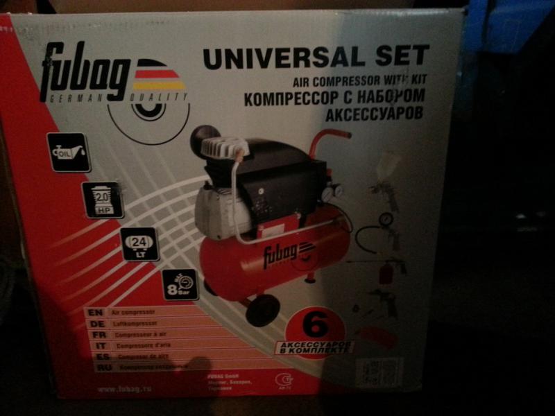

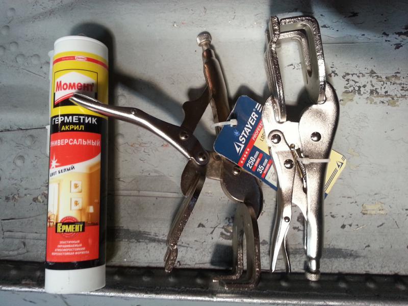

Взял в магазе компрессор для покраски... Дороговат, зато в комплекте есть даже аэрограф!!! Правда как пользоваться им я не представляю себе))) Буду осваивать...
Герметика Симсон мне не продали... Только безнал для юрлиц и от 10 коробок, т.е. 120 баллонов.

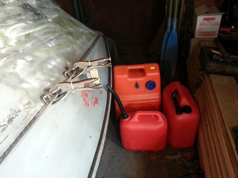

Заехал в Максидом за профилями для ветровика и нашел на прилавке вот такой - МОМЕНТ АКРИЛ. Написано на тубе - для алюминия. Думаю на накладки на киль и скулы примастырить для герметизации))) Если останется - швы еще промажу. Цена - 76 р/шт. Более чем адекватно, ИМХО!!!
Еще для клепания накладок и других дел взял такой девайс - клещи сварщика. Думаю облегчат работу с заклепками.
Посмотрите, может кому пригодится...

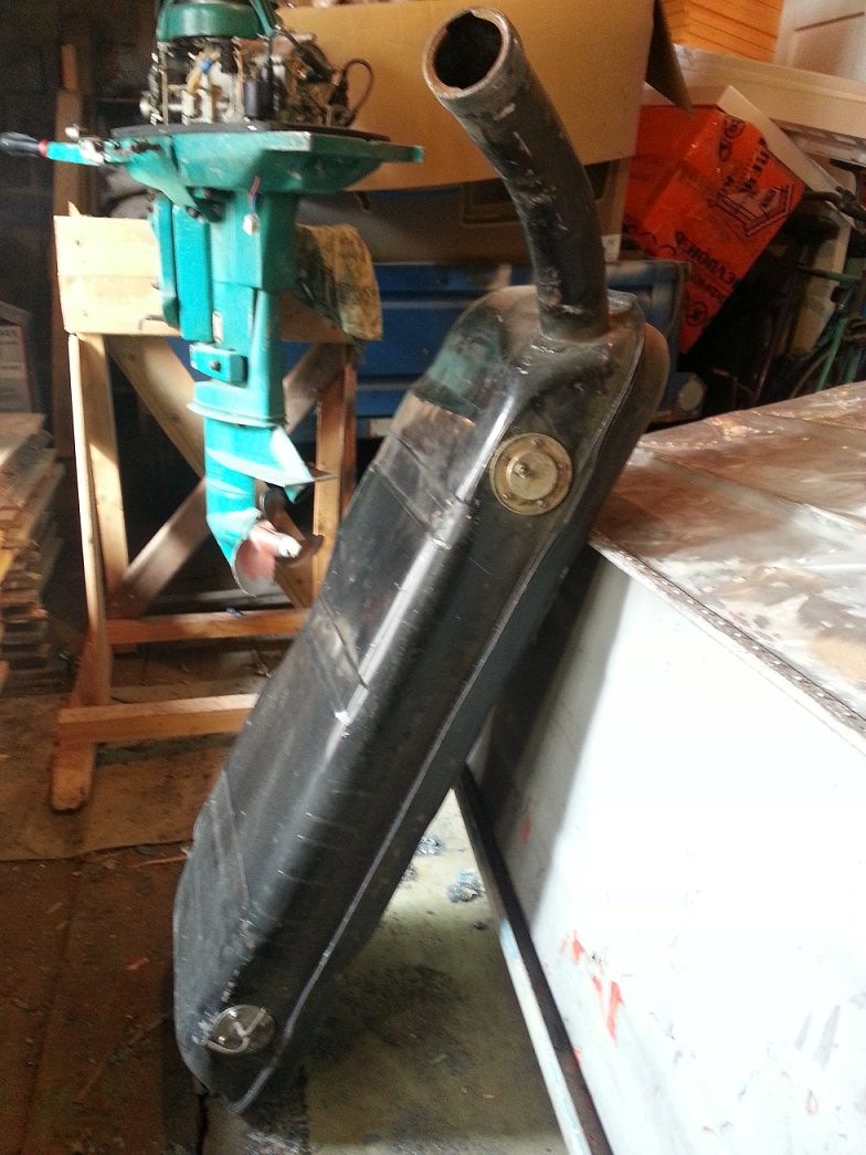

Купил еще бак от ЗАЗ-968М с датчиком уровня и патрубками... Мля! Знал бы что подвернется такой за 500 р., не брал бы за 1700 бак лодочный 30-тилитровый... Хотя наверное пригодится для резерва и докатки (чтобы не переключать на ходу).

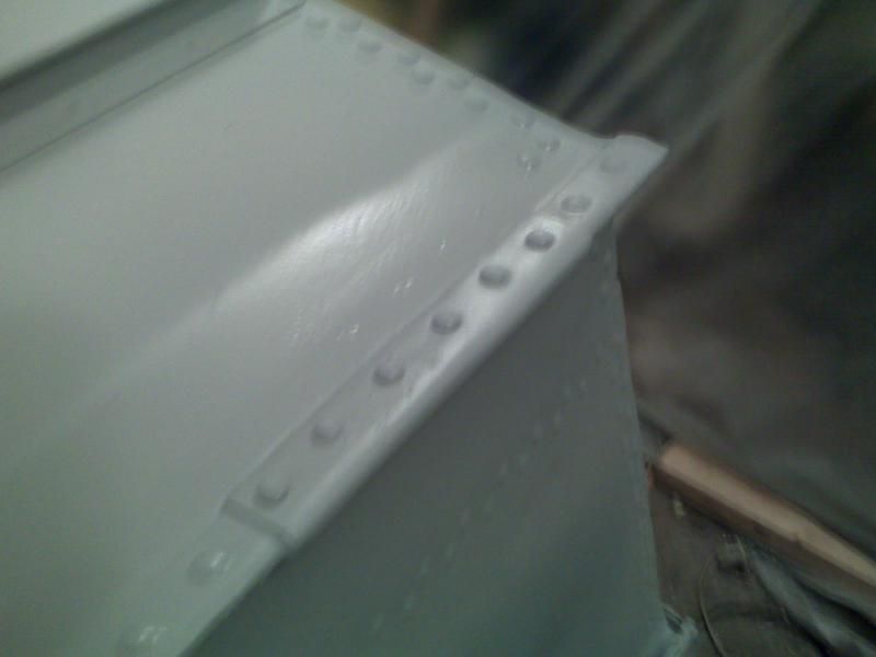

Заказал набор для покраски (тот что в посте от 31 июля). Фирма торгует оптом за безнал, уболтал начальника по оптовой цене и за наличку - вышло 5111 руб. От лака он меня отговорил... Сказал будет лишним - два слоя Мобихела - форева!!! Жду когда привезут в город мой цвет - 671 светло-серый. Обещали к концу след. недели. Заодно прикуплю (уже договорился) сиденья 2 шт в кокпит. Вроде чел сказал что есть цвет свело-серые с голубым... Как раз бы мне в масть!!!!
Вот пока что как-то так...
Может еще у кого мысли и советы по ремонту возникнут?

По прицепчику тут посмотри download/file.php?id=13348, но это со временем
