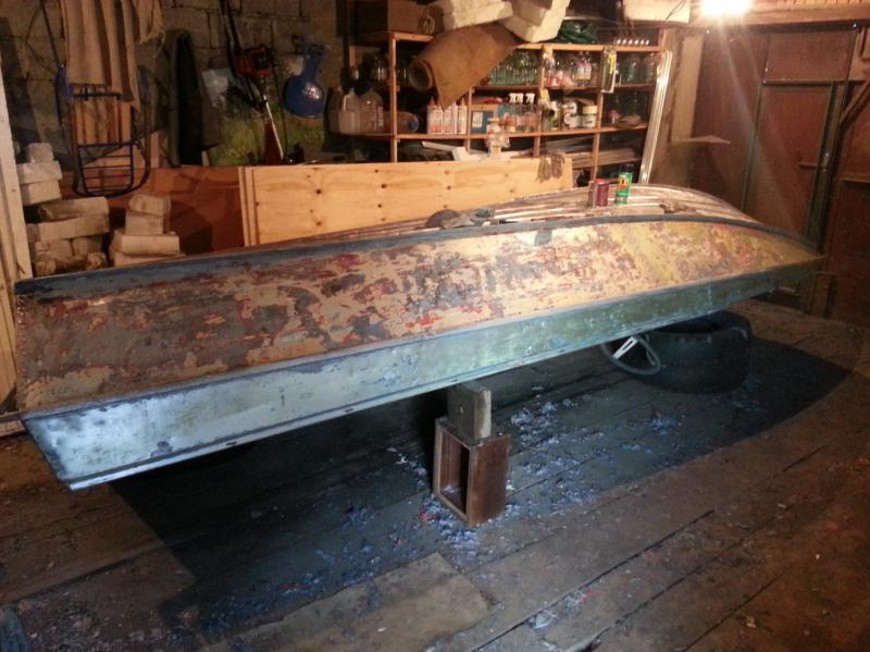

Для людей, интересующихся процессом, который по определенным причинам стал очень вялотекущим...
Планирую, други, в выходные попробовать на воду стащить и мотор завести )))

Вот стесняюсь спросить,без килевой и боковых накладок на воду??? Недавно по случаю взял такую же и латка в носу там же.Технический просчёт или случайность?

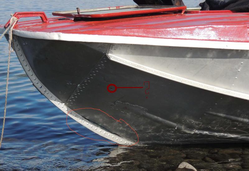

Это болезнь всех Казанок 5м4,с обратной стороны заплатки на тех же местах.

Это трещены или от коррозии? Если трещины, то это следствие ударов корпуса о встречную волну. У К-5М4 увеличен угол килеватости в районе носа по сравнениею с К-5М2, М3,М и просто 5 Зато на них лопаются шпангоуты, расположенные от середины корпуса до заднего сидения. Я установил дополнительные шпангоуты (днище-борта). После этого эксплуатирую ее еще 30 лет, больше. И всем владельцам 5М4 советую это сделать в носовой части: между 1-ым и 2-ым и между 2-ым и 3-им. Лопаться больше не будет, так как именно шпангоуты воспринимают ударную нагрузку. Материал только дюраль толщиноой 2мм, согнутая Г-образно. И не гонять против встречной волны на больших скоростях, даже по небольшой волне. Кстати, рекомендую всем владельцам Казанок периодически проверять состояние шпангоутов и заклепок на них.

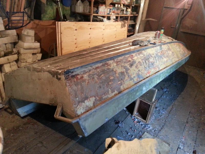

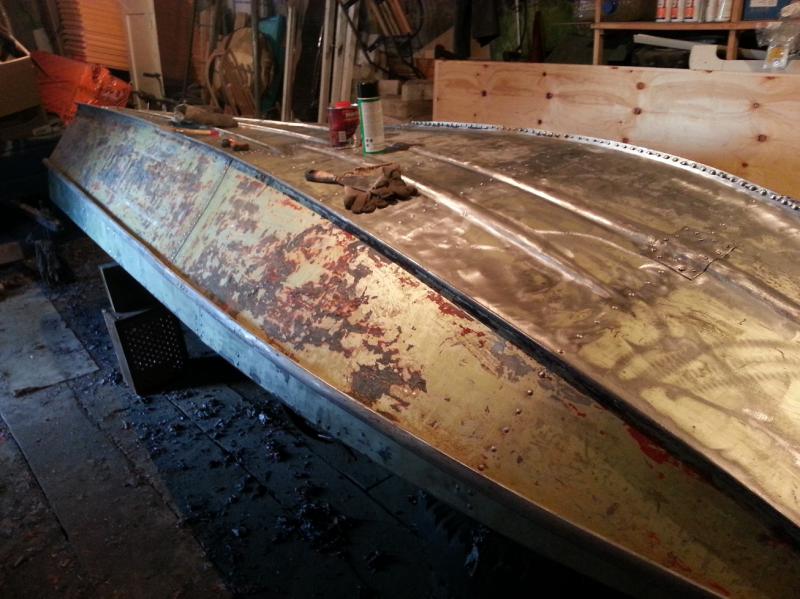

Да сами-то на боках накладки есть, просто они шершавые какие-то...
А вот киль пока без... Я хочу просто проверить где потечет чтобы до покраски проклепать.
Ну и попробовать мотор оживить (если получится). :unknown:

Чё-то мне никто так и не сказал что хоть за отверстия такие на Казанке5М4????
На этой фотке хорошо видно - обвел кружком!!!
Для чего они???

Как не сказал? Даже я об этом писал (или подтвердил чью-то мысль), может в другой теме? Внутри отверстия должна быть резьба, а внутри лодки выступы. Это отдельная приклепанная изнутри к скуле деталь для крепления дышла, которое цепляют за автомобиль (колеса отдельно, только надо делать самому). Так сделано во всех 5-ых Казанках.
P.S. 26.07.2013 г в этой теме на 3 странице, ты поднимал этот вопрос и там же куча ответов.
Михаил, я так понял что люди высказали предположение как бы.... под дышло.
Но что-то мне не верится, что болтом М6 можно выдержать вес лодки (кстати, вес К5М4 в голом "кузове", т. е. без всего 138,5 кг - завесил у металлистов на весах) на фаркопе авто..... Все ж порвет к едрене Фене!!!
И где тогда крепятся колеса? Или лодку волоком тащить? ИМХО - кощунство!!!!!

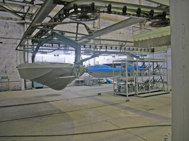

Технологические отверстия для крепления к конвейеру.
9 839
1 030
Re: Прошу помощи у бывалых водномоторников!!!!
Вот спасибо, добрый человек!!! :yes:
Ну я тоже думал - не моГЁт быть за такое хлипкое место таскать лодку на прицепе.....

Я не сомневаюсь, что эти отверстия используют и на ковейере. Но! Дышло крепится не только болтами в эти отверстия, но еще дополнительным болтом в отверстие накладки (стальной) на форштевне (отверстие для вытягивания лодки лебедкой из воды). У Прогресса (кажется четвертого) тоже видел такие отверстия в которые болтами закрепили дышло с колесом (с амортизатором). И по бокам колеса, тоже с амортизаторами. Все заводского исполнения. Дышло за авто и поехала лодка на 3-х колесах..
