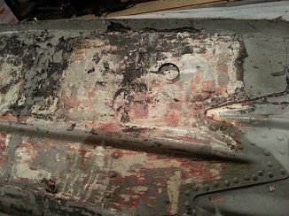

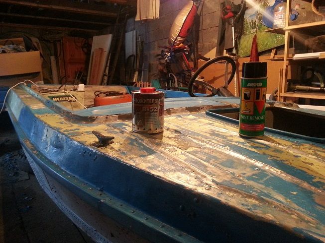

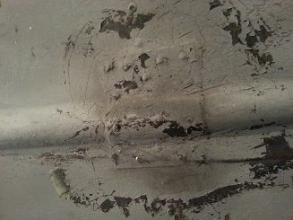

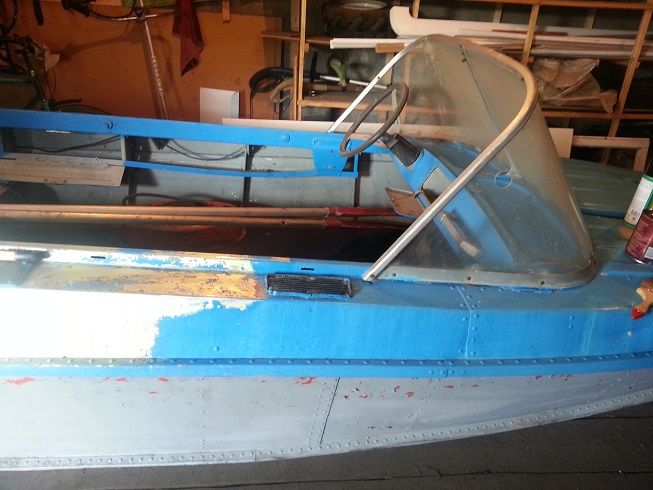

Возникла проблема при работе по восстановлению Казанки 5М4. :?

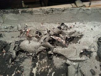

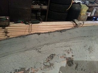

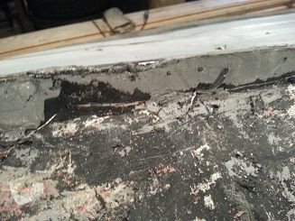

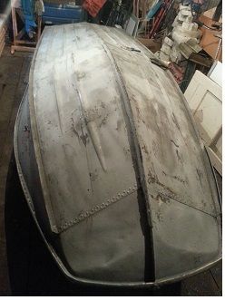

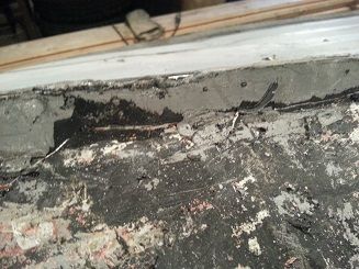

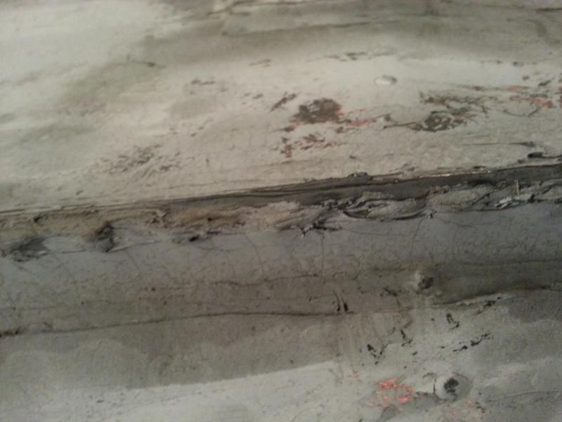

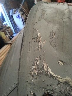

Стал снимать краску с днища катера - а там вот такая хрень...
Кто-нибудь знает что это такое? Похоже как-будто жидкая резина.
Подскажите что делать?
Палубу я всю расчистил от старой краски...

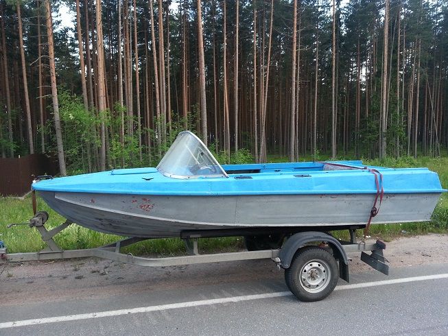

Купил Катер две недели назад за 60 000 руб., с мотором Нептун-23.
Вез домой за 300 верст. Вот теперь занимаюсь....

Это гудрон . Смола для крыш. Счищай все это дело. Если дырки большие лучше заворить аргоном.
Re: Прошу помощи у бывалых водномоторников!!!!
говорят аргоном клёпанные лодки не варятся - рвёт

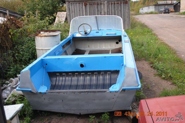

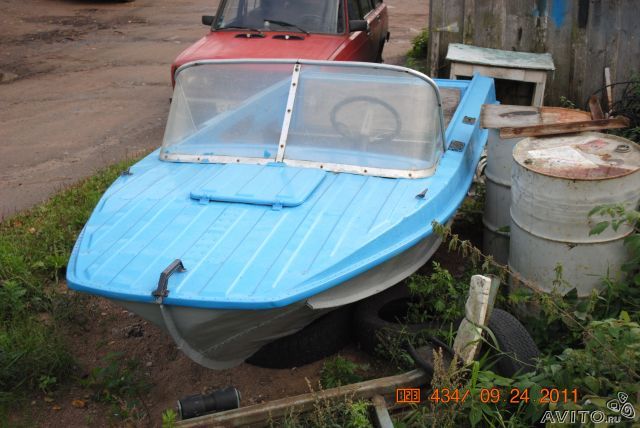

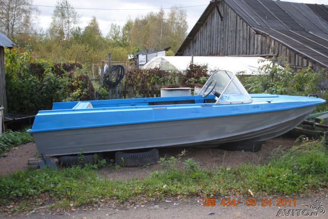

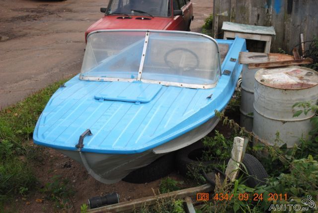

а что это за лодка,в профиле написана как 5М4,разве у них такое дно?

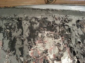

Нееее.... это точно не гудрон. я строитель и как выгдлядит гудрон знаю :evil: очень похоже на какую-то мастику - типа силикона, только она черная.... заплатки проклёпаны похоже на совесть. возможно для верности дед (предыдущий хозяин) еще и этой дрянью намазал :crazy:
Да, я тоже такое слышал... хочу после того как обдиру всю краску спустить катер на воду для проверки герметичности :lodka_9:
катер старенький - 1996 года выпуска ))) а мотор еще древнее, почти мне ровесник - 1976.... вот такое чудо купил!!!

Александр! это именно казанка 5м4. и у них именно такое дно. :dedok
Рвет-это точно. Рядом, не по сварке. Я это прошел на эксперименте со шпангоутами: лопнули рядом со сваркой на новом месте из-за концентрации внутренних напряжений (неравномерный или местный прогрев металла).
Завод. который делает Казанки, применяет какую-то черную мастику для герметизации соединения листов вместо пракладок. У меня на К-5М2 применена в соединении передняя часть-борт. Возможно и в других нахлестных соединениях.

Насколько я знаю, у К-5М4 руль справа.

реф-мех сказал(а):
Возможно, возможно... Но тут силиконовый герметик (как мне кажется - возможно я и не прав) положен сверху родной краски.

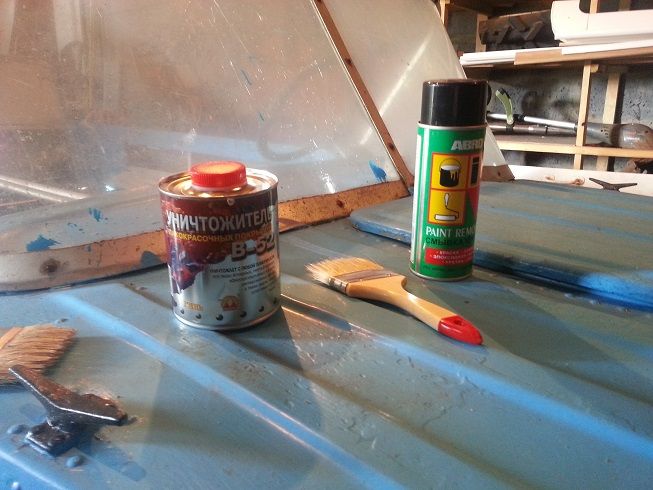

Катер изначально с магазина был: низ - красный, палуба - желтая. А эта дрянь по родной краске наложена и типа грунта серого еще раз покрашена. Смывка BODY разъедает ее за милую душу. А палубу я чистил В-52 и ABRO.
Кстати, насчет штурвала (руль _ в автомобиле) - все Казанки 5М4 с завода шли с левым штурвалом и машинкой )))))

Спасибо, мужчины! Буду смотреть и изучать.... Это у меня первая своя лодка, хочется сделать "конфетку". Жаль только что цены кусаются, все что связано с этой темой - про100 ценовой беспредел!!!!! :shock: :shock:

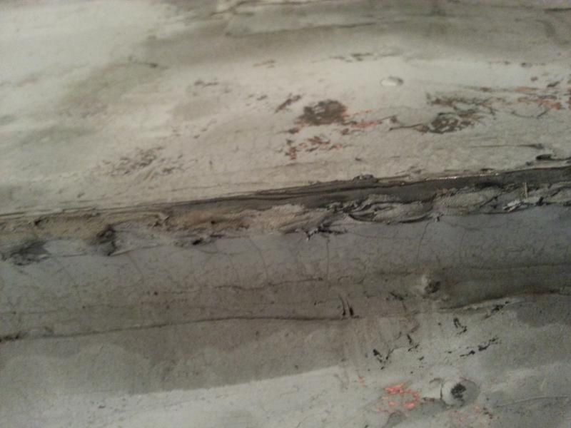

И все-таки, что же мне сделать с этим покрытием днища: Сегодня посмотрел еще раз внимательно - ощущение как-будто резина.
Покрыто не все днище, а только места где заплатки и швы проклепаны. Может после снятия этой заразы катер потечет?
Ну посоветуйте, знающие....

Случаем это не строительная мастика для герметизации швов? Я бы все снял. Если надо ,то новые заплатки не сложное дело.Делать, так делать хорошо один раз.Болгарку в руки и в перёд :D. Про грунтовку и покраску на форуме всё есть, чем и как. Удачи.

За удовольствие надо платить... Здирай к чёртовой матери и не парься.Оставлять нельзя .Потечёт, протянешь клёпки ,герметик изнутри и вперёд! :crazy:

Сергей Валерьевич, снимай не парься. Крась потом правильно. Кстати, это не катер, а лодка. :)
Герметик лучше снаружи окрашиваемый. Это точно.)
Такую я еще не встречал, хотя с 1985 года в строительстве..... :?
Раз совет - чистить всё! Значит буду чистить всё! Только я зачищаю после того как смывкой сниму....

Да без разницы!Когда он (герметик ) изнутри его легче контролировать.При ремонте пользуюсь АPP-PU 50 . :)
