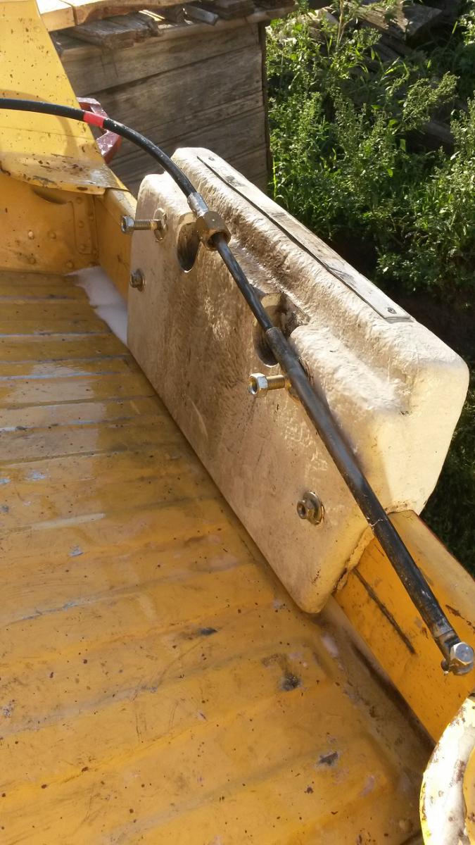

0104walera сказал(а):

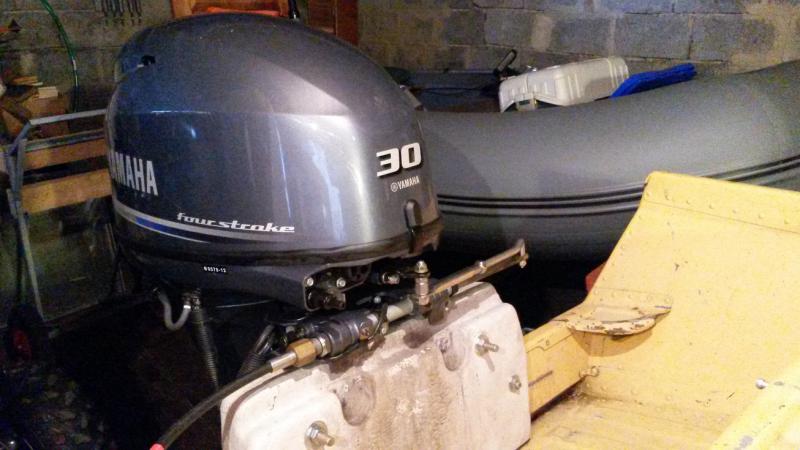

Сергей, часы классные :good: , раритет. По шпилькам.У меня сделано вот так. В место шайб можно кинуть уголок или, что другое. За Ямовским баком хватает места для помпы.
Да, Валер, часы - антиквариат, Победовские ))) Я уже в этой теме где-то писал про них... Хочу чуток винтажности добавить в салон Казанки. Сделал вчера вечером со шпильками точно так же как у тебя! Сейчас даже фотки с телефона в комп копировать сил нет... надо их еще сжимать, редактировать, а то не прилепить к сообщению )))

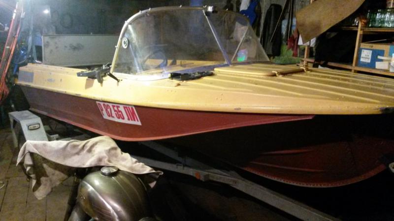

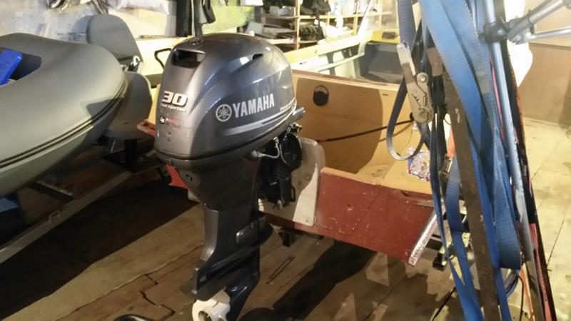

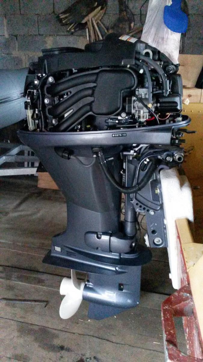

Вот еще фото лодки и мотора:

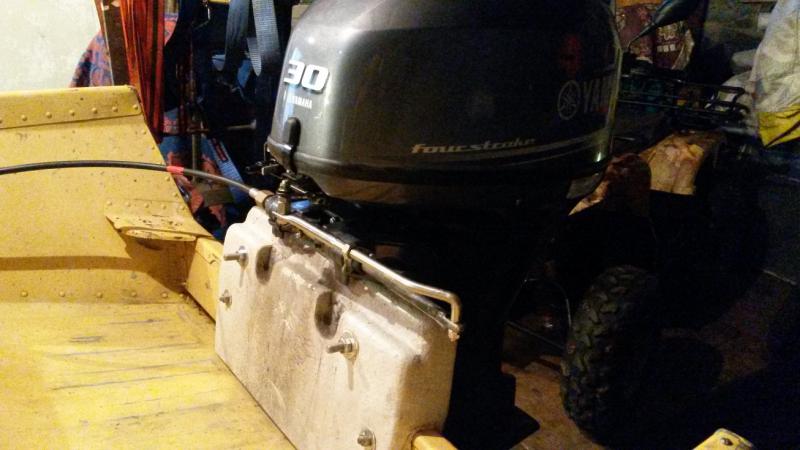

Серёж, а чем твоя надставка под мотор усиливаться будет?

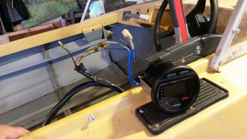

Ставил такой тах. на Яму 25. Вроде три провода всего, обороты показывает "0". :unknown:

А чем твоя надставка под мотор усиливаться будет?
Дим, думаю что ничем :pardon: Она просто сверху на транец надевается и на болты крепится...

Перепробовал с Алексеем Дарьиным все режимы на переключателях внутри корпуса. На стенде показывал обороты, всё гуд. Перенес в лодку, три провода "-", +( желт) и сигнал( вроде зел.) В лодке вкл.зажигание светится "0" и боле ни хрена :? Индикаторы светятся и всё :unknown:

Re: Прошу помощи у бывалых водномоторников!!!!
КрепИ обязательно! :dedok .... или транцу кирдык - однозначно :yes:
А по-подробнее как-нибудь...???
Нарисовать сможешь, Дима???
Да чего рисовать то?... самое простое, эффективное и бюджетное = пара шпилек :good: , почти на каждом фото поднятых под L транцев имеется :pardon:
9 839
1 030

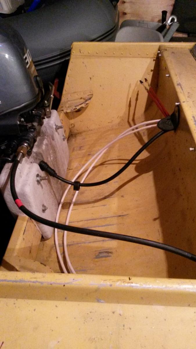

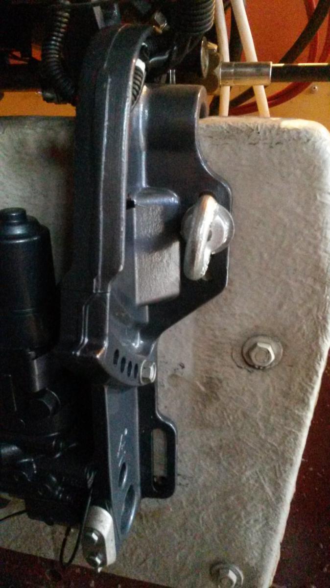

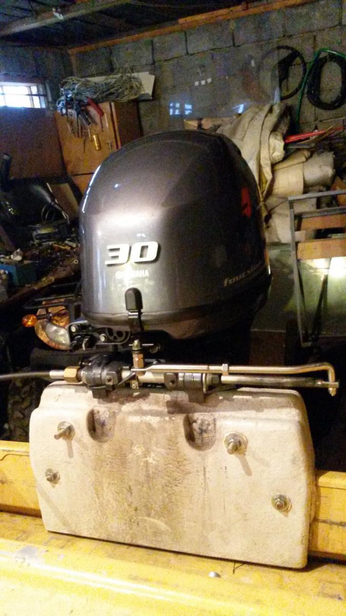

Шпильки поставил - ф12 мм = 2шт )))
Пока только фото еще не отредактировал, чтобы ресурс проглотил многоМб-ные фотки )))

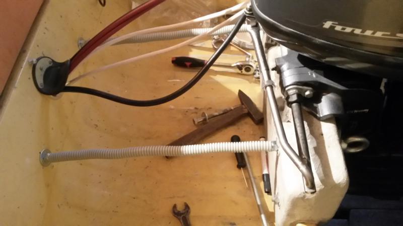

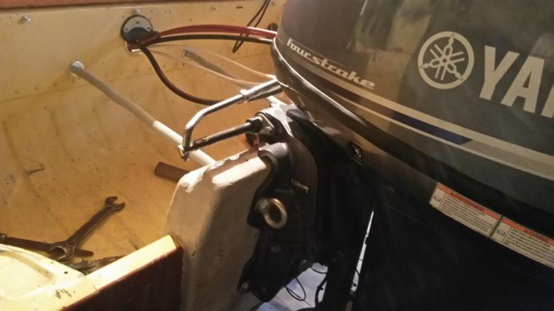

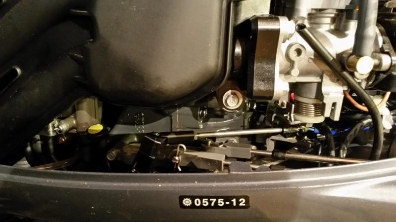

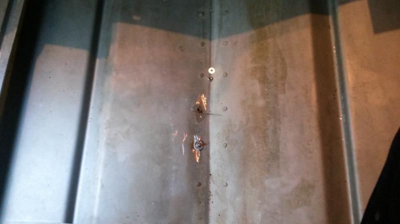

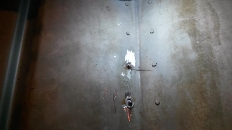

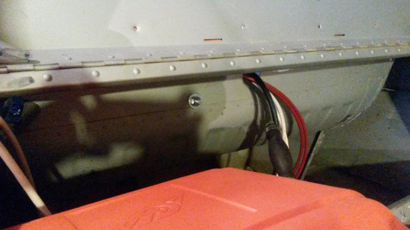

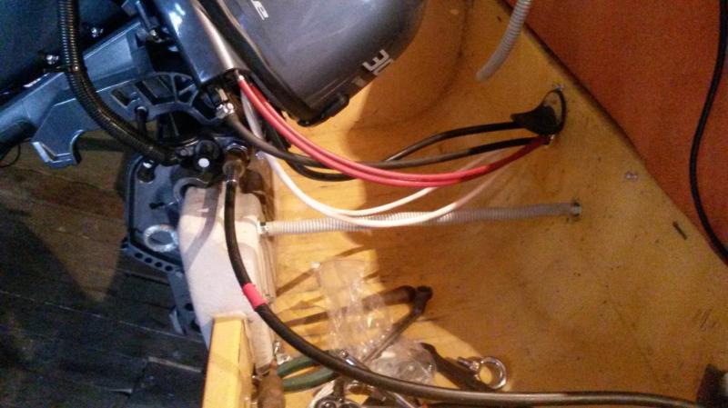

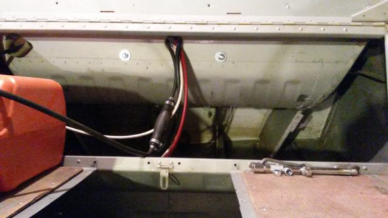

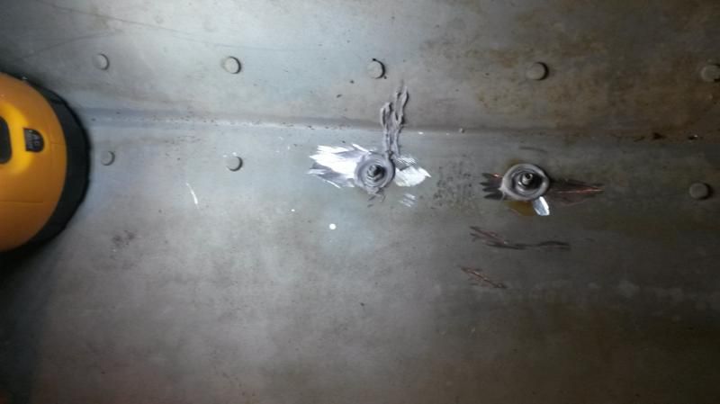

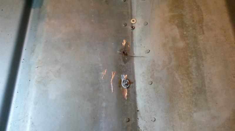

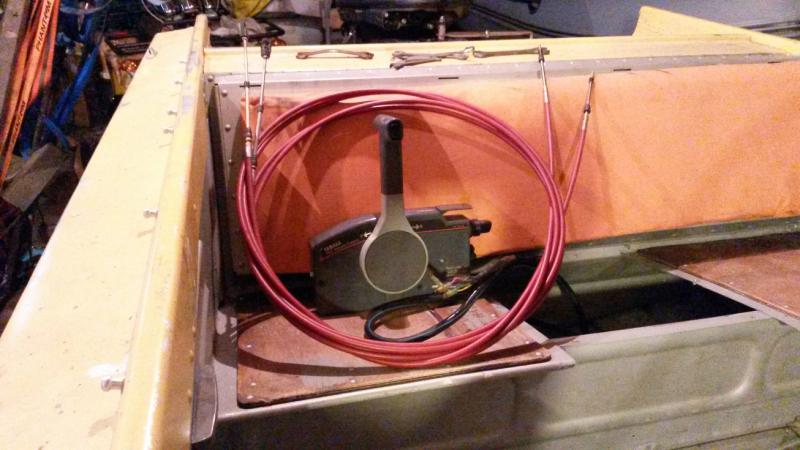

Вообщем получилось пока что вот так:
Черметовские болтики спилил болгаркой нах, и вместо них поставил нержу с герметиком:

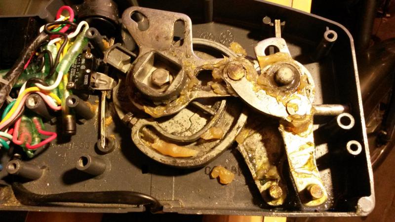

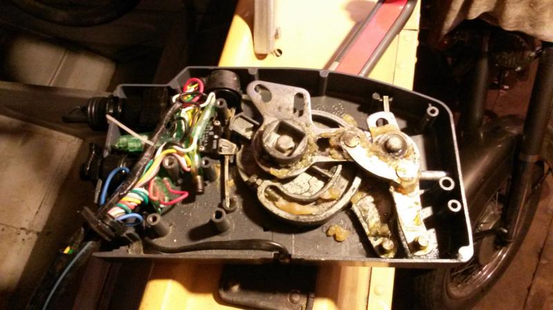

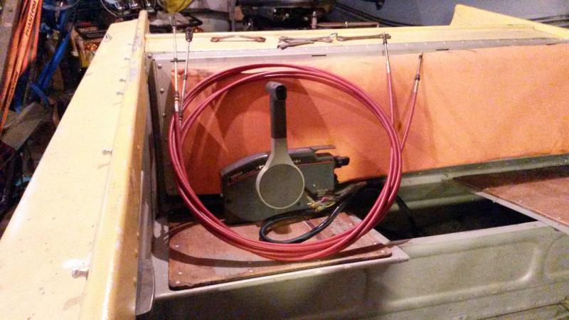

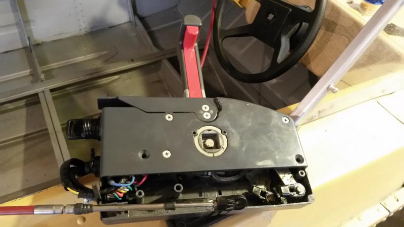

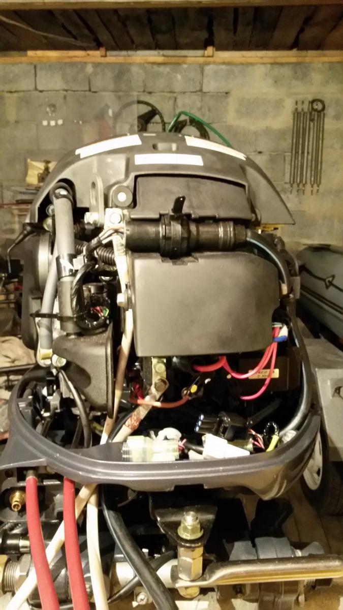

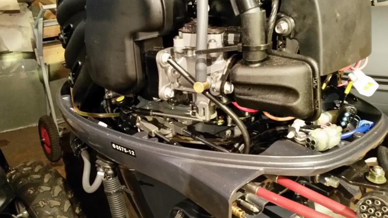

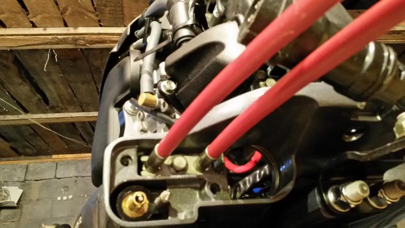

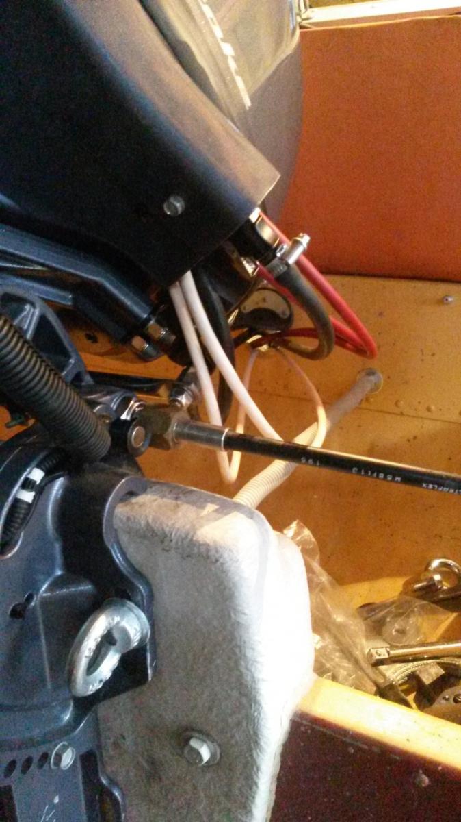

Разобрал пока коммандер... В чем причина заедания рычага не могу пока определить... :unknown:

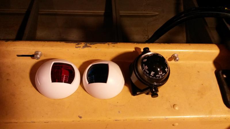

И напоследок вкусняшки для лодки )))

Ну, Сергей, дело пошло.На шпильки не зря ПВХ одел, мне кажется так быстрее заржавеют. По машинке-вроде и ломаться нечему.Может наконечники тросов цеплялись?
9 839
1 030
Шпильки намазал пушсалом, оставалось немного от УАЗика (делал ему давно антикорр :yes: )
С машинкой - :unknown: пока некогда заниматься, как Леша Овчинников стал на 5 дней мамой Новосельцевой :hahaha: Уроки со средней, прогулки с меньшим... Лодка - .... не до нее сейчас :(

Вообщем получилось пока что вот так:...[/attachment]
Серёж, шпильки стоЯт правильно, только со стороны кокпита обязательно подложи люм.(или дюралевый) уголок 3(4)мм.х40(45)мм.х40(45)мм. для усиления перегородки, иначе расшатает и трещины "звездочкой" пойдут от отверстия :yes:
Лучше швеллер... и Димке плюс к карме за спасение мотора от безвременного утопления!
Писал выше что за зиму найду уголок или швеллер и усилю на переборке шпильки))) Пока только так - времени все меньше и меньше остается до белых мух, а опробовать лодку очень хочется )))
