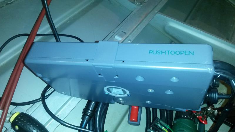

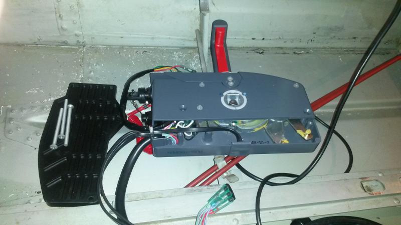

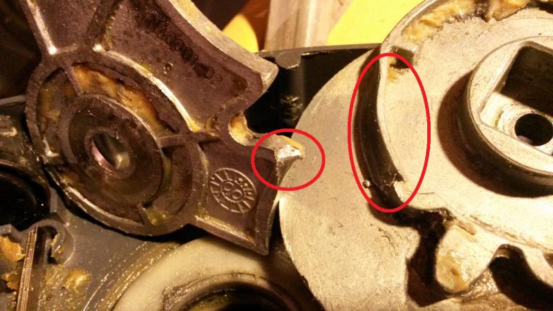

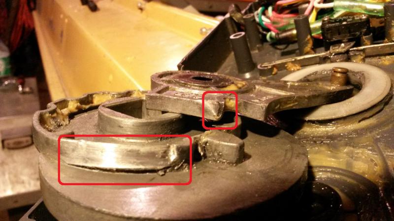

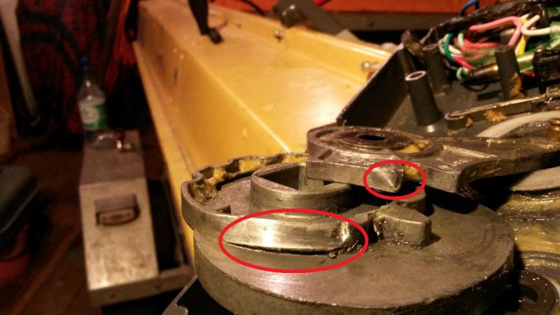

Похоже что на лодке в этом сезоне не покататься...
В 703-й машинке ДУ путем полной разборки механической части нашел причину заклинивания рычага...
Теперь надо покупать новую (другую) машинку (((
Может у кого есть сломанная с электроникой, но целой механикой машинка????

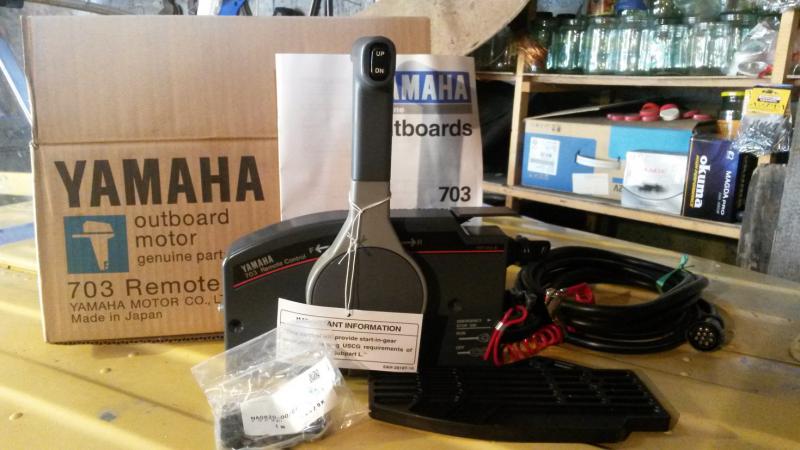

Re: Прошу помощи у бывалых водномоторников!!!!

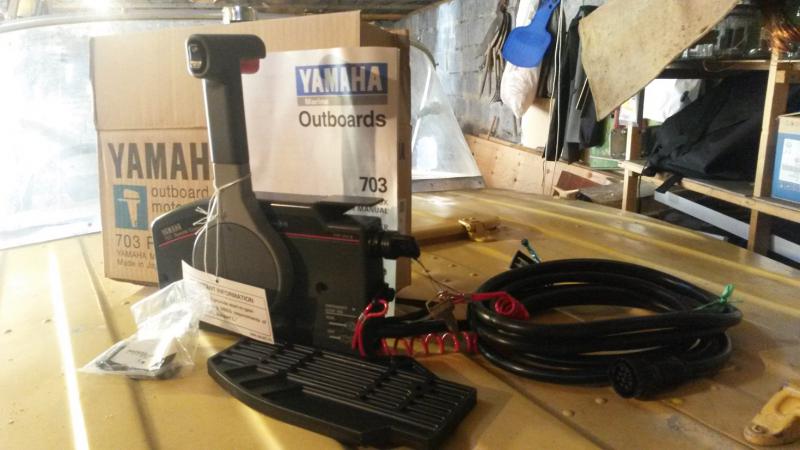

Вообщем купил сегодня новый коммандер. Подключил на мотор - все работает )))
Завтра поеду лодку на воду испытывать!!!
