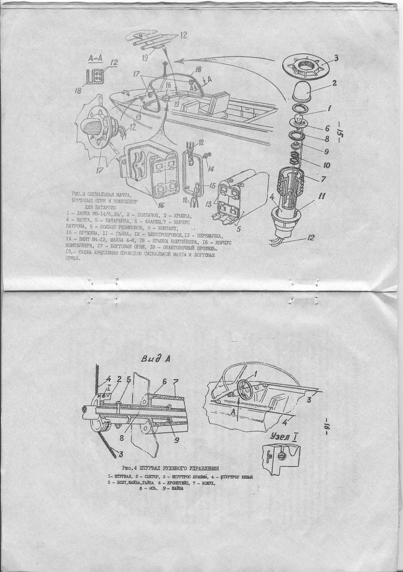

Доброго всем времени суток! Дико извиняюсь, что влез в чужую тему. Но не открывать же новую из-за моего дилетантства. Суть вот в чём. Мне досталась по случаю Казанка, вроде бы 5М2 (но по судовому билету 5М3 почему-то, 92-го года постройки, ну ладно...). Естественно, частично разукомплектована. Буду потихоньку приводить в порядок. В связи с этим возник вопрос-кто брал Казанку в заводской комплектации, какие там прилагаются в комплекте навигационные огни и сколько? Понятно, что должны быть зелёный и красный бортовые отличительные, и круговой белый на стойке поверх лобового стекла. А отдельно топовый и гакабортный не нужны на Казанке? Или их заменяет на ходу этот самый круговой белый? Хотелось бы это вопрос прояснить, иначе без огней, сказали, то ли ТО не пройду, то ли вообще не зарегистрируют...
9 598
947
Re: Прошу помощи у бывалых водномоторников!!!!
namych сказал(а):
В связи с этим возник вопрос-кто брал Казанку в заводской комплектации, какие там прилагаются в комплекте навигационные огни и сколько? Понятно, что должны быть зелёный и красный бортовые отличительные, и круговой белый на стойке поверх лобового стекла. А отдельно топовый и гакабортный не нужны на Казанке? Или их заменяет на ходу этот самый круговой белый?...
Алексей - читайте:
namych
24.04.2014
Мурманск
BoatMaster 300 AF, Казанка 5М3
Tohatsu M 3.5 B2 S, Tohatsu M 40 С
Спасибо огромное! Стоило зайти сюда, как всё сразу встало на свои места. Значит, круговой белый на центральной мачте ГИМС вполне устроит. Ну, а меня-тем более... :snimau shlyapu:

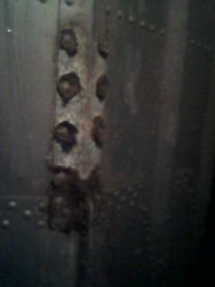

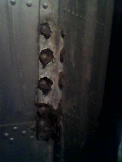

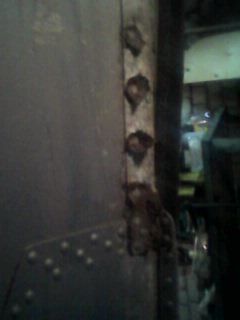

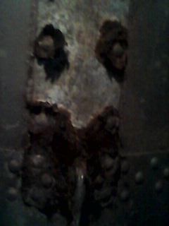

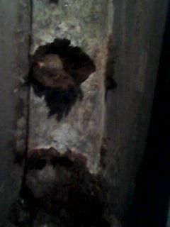

Ребят! Всем здравствуйте и с Днем Победы!
Чтоб не плодить темы, спрошу тут. Сегодня залез под свою Казанку 5м, поковырять ржавую стальную накладку, что установлена между форштевнем и килем. Поковыряв, обнаружил,что она вся сгнила. Разрушил всю гниль, под ней лента. Тоже вся рыхлая. Под лентой киль начал окисляться.Посоветуйте, как быть в моем случае:изготовить аналогичную накладку,заварить аргоном,оставить как есть?Изначально планировал замазать все поксиполом. Какой вообще смысл этой накладки
9 598
947
Antonio37 сказал(а):
Ребят! ....поковырять ржавую стальную накладку, что установлена между форштевнем и килем.
:unknown: У меня нифига не стальная... Дюралька и стоит :|Правда ей тоже - кирдык! :crazy:
реф-мех
16.01.2012
4 462
194
84
Мариуполь
Вихрь-30, Вихрь-45
Сделать новую из дюраля толщинлй 2мм. Эта накладка закрывает неплотность соединения киль-форштевнь. Все пространство под ней забей герметиком, чтобы после прижатия винтиками М4 с гаечками и после клепки излишки герметика вылезли со всез сторон. Один раз и лет на 20. Я залил автогерметиком-прокладка казанского завода.
Antonio37
21.02.2012
Кинешма, Ивановская область
Антон
Казанка 5м
Yamaha 40 VEOS
Обязательно ли крепить на стальные винты М4 с гайками? Они со временем могут окислить отверстие в дюрали днища. Почему бы не использовать вытяжные алиминиевые клепки?
Обязательно ли крепить на стальные винты М4 с гайками?...
На них всё собирается перед клёпкой, потом по одному вынимаешь и клепаешь :yes: (на форуме есть тема, поиск рУлит ;) )
реф-мех
16.01.2012
4 462
194
84
Мариуполь
Вихрь-30, Вихрь-45
Винтики ставишь через отверстие. Когда в свободные отверстия вставишь заклепки и проклепаешь, снимешь винтики и там проклепаешь.
реф-мех сказал(а):
Винтики ставишь через отверстие..
Если просто "собрать в кучу" - да, если хоть немного стянуть, то 4ки не хватает - резьба тянется, когда собираешь подряд с постепенным протягом - всё гут... и можно просто переставлять по одному(долго нудно но качественно).
А, вообще "Хозяин - барин", у каждого свои грабли.
