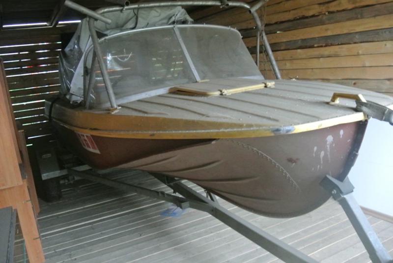

Так как с лодкой пока дела не идут никак (ввиду отсутствия свободного времени, не занятого работой и рыбалкой), то появилась мысль поменять плавсредство.

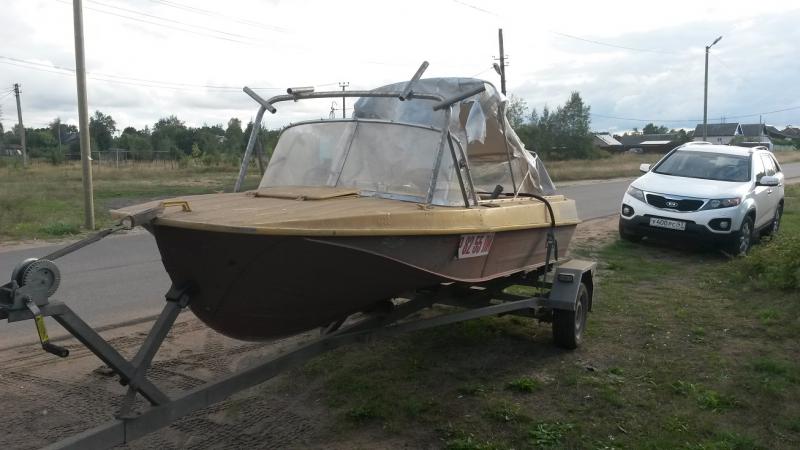

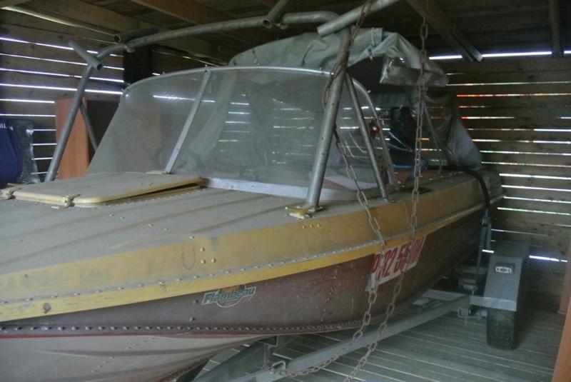

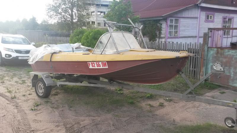

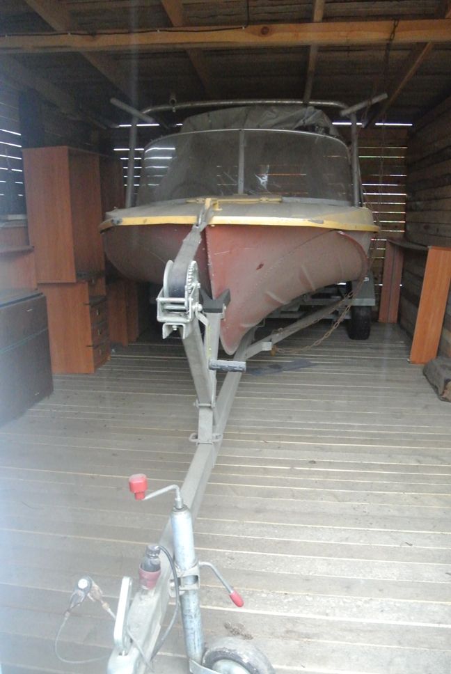

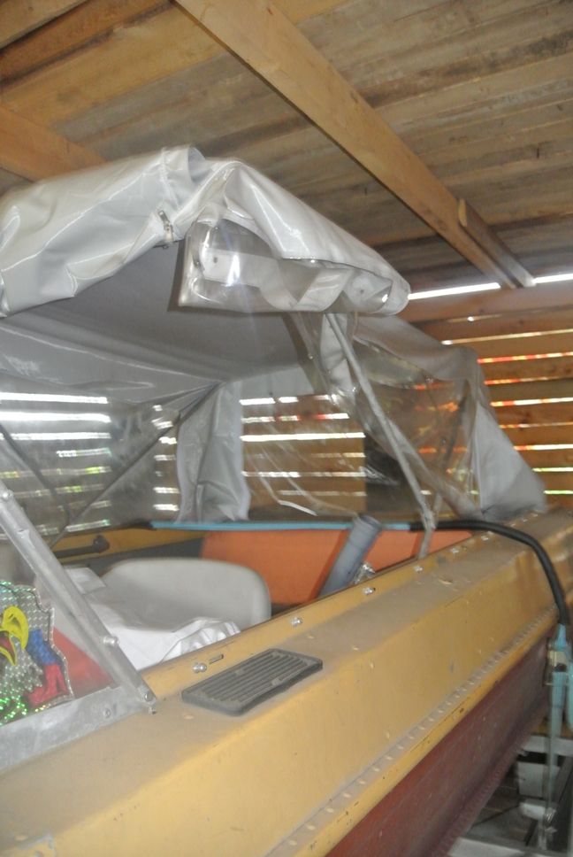

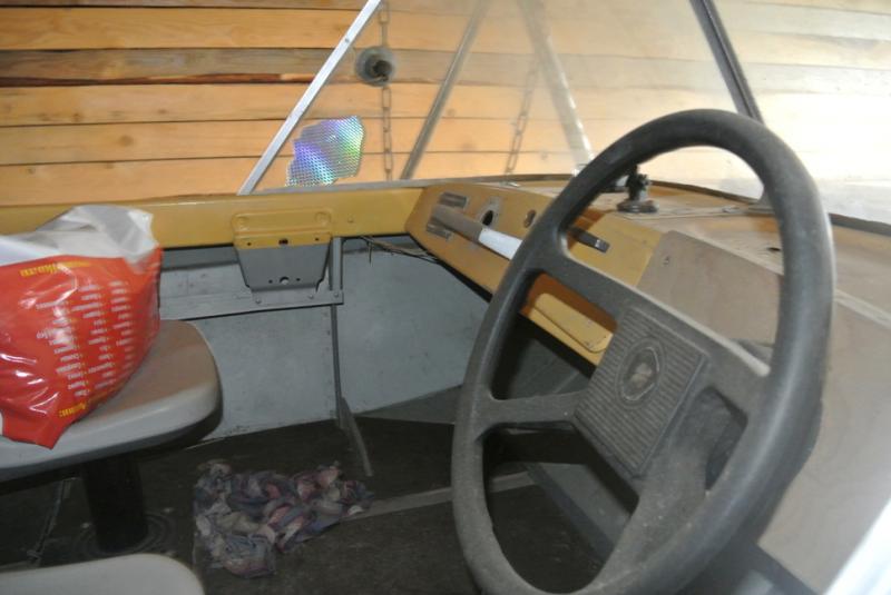

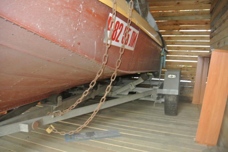

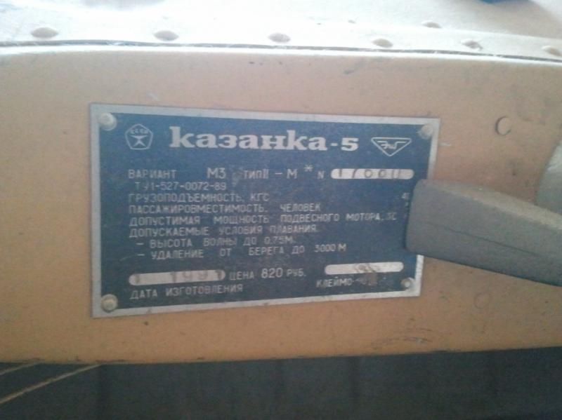

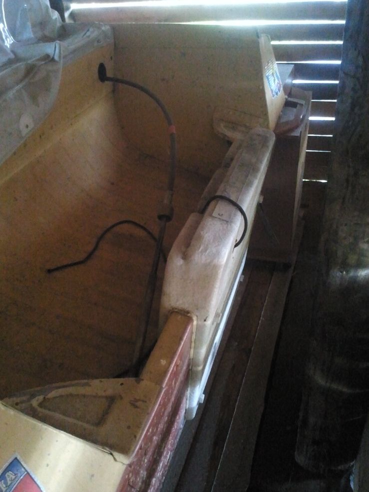

На соседней улице случайно в гараже нашел вот это:
Цена за лодку с прицепом и гаражом - можно сказать символическая...
Но гараж мне не нужен по определению, нашел соседа продавца, которому как бы гараж нужен. Веду переговоры с ним о покупке вскладчину)))
Если кто что знает про К5М3 и ее отличия от К5М4 - вэлком поделиться практикой и теорией! Вся информация приветствуется)))
Большое спасибо за внимание!
Надеюсь не оставите одно вариться в собственном соку и поможете дельными советами...

Re: Прошу помощи у бывалых водномоторников!!!!
Валерич!...Тут в теме про 5м3 недавно писали что у них как раз выпуска начала 90х разбивает хорошо поперечный набор (рвет шпангоуты и за ними реданы ползут)....смотреть надо, темболее транец уже сделан под длинную ногу....у меня 5м4 и я доволен....тебе решать. Вот как то так
Читал, что написали про 5М3 (где рвёт шпангоуты и днище), справедливость написанного судить не буду, не видал ни одной К5М3 с такими травмами. А вот К5М4 видел, и не раз! Сугубо ИМХО конечно, но думаю всё зависит от стиля хождения, особенно по волнам. Сам юзаю 5М3 89 года рождения под Yamaha 60 CETL с винтом Solas New Saturn 3x11 1/8"x14" - пока всё оk!)))
Сергей Валерьевич, решать конечно Вам, я бы не занимался шаманством с тем, что когда то называлось К5м4, а взял эту , похоже ещё и в родной красочке 5М3 , да ещё и по вкусной цене. Повторюсь, всё написанное- сугубо ИМХО.

Спасибо, Сергей! То то и оно что лодка в родной краске, 12 лет стоит в гараже со слов хозяйки. Сын купил под лодку прицеп и сшил тент, а заниматься больше у него нет желания.
Цена за все про все = 70 тыр. Один прицеп можно продать за 35... + гараж сосед готов купить за 30... Остается цена лодки 5 000 рублей... Буду брать однозначно, надо только сына хозяйки дождаться с плаванья в конце июля...

Сергей, у тебя же есть 5м4. Хочешь взять 5м3-бери,тем более ценник на лодку больно вкусный :good:Посмотри в интернете сколько люди хотят за эту лодку.Не понравится-продашь и будешь с хорошим наваром.А то,что тут писал человек типа рвёт,ломает..... Почитай сам. Удачи.
11 331
4 997

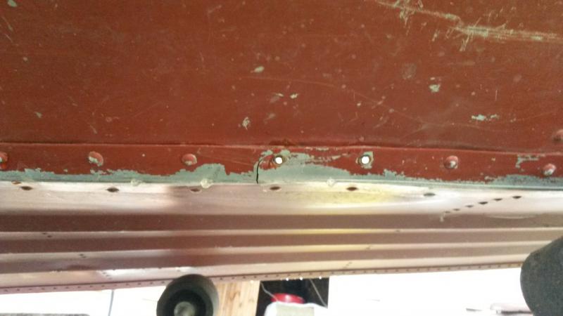

Скажу одно рвало,рвет,и будет рвать и 5м3 и5м4 У ДАУНОВ
Лодки разбиваются или из-за излишней мощи или из-за лиц упомянутых выше.которым на волнах лень газ сбросить(в моем опыте были годовалые лодки инспекторов которые волну всем днищем огибали)
Разница между 3 и4 только передняя скула (при входе в волну 3 ее режет из-за этого бывает ведение в сторону .4 по ней скальзит)
Порверь клепки где редан пересекается со шпангоутом на дне,обычно там при разбитом днище появляются трещины.

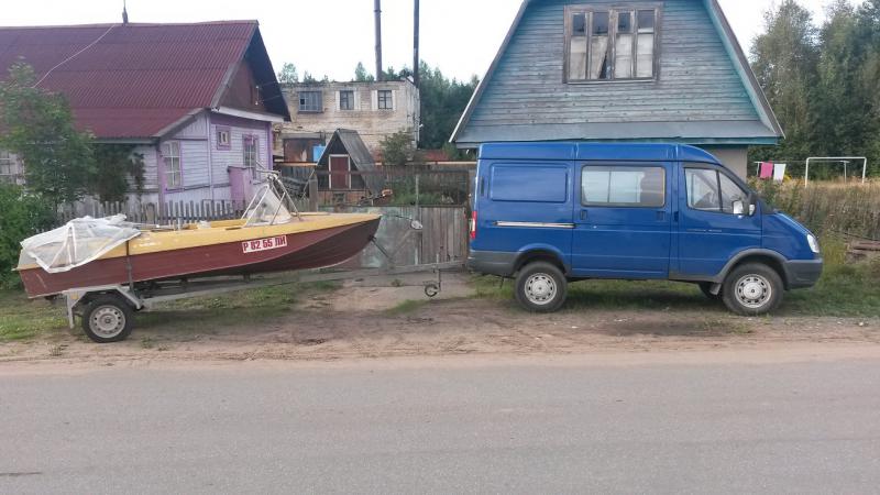

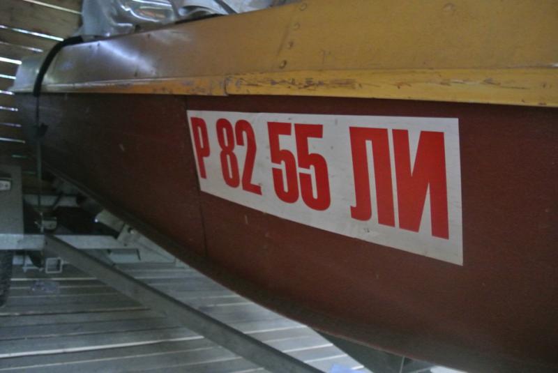

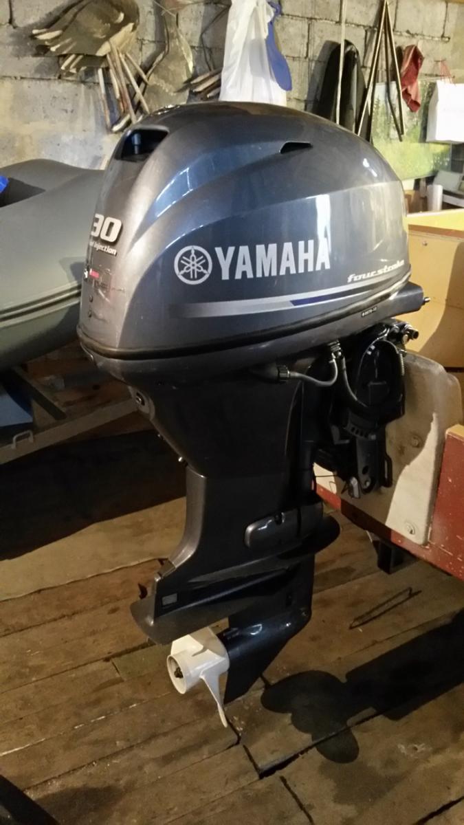

Ну вот...
Короче, уже как месяц продал голый корпус К5М4 парням-рукоблудам в Ржев - для переделки под стационар с водометом - за те же деньги что купил год назад))) Еще и мотор Нептун остался от нее :jokingly: Куда его девать - :unknown:
Неделю назад выкупил-таки К5М3 с прицепом :yes:
На учет поставил - судовой получил на руки. Сегодня с геморроем получил номера на прицеп - вообще история швах, спасибо добрым людям в МРЭО, помогли все зарегить)))
Короче - вот!!!

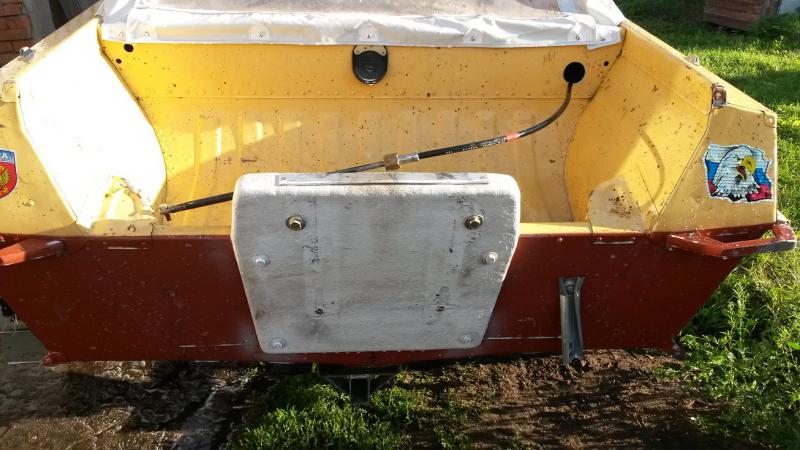

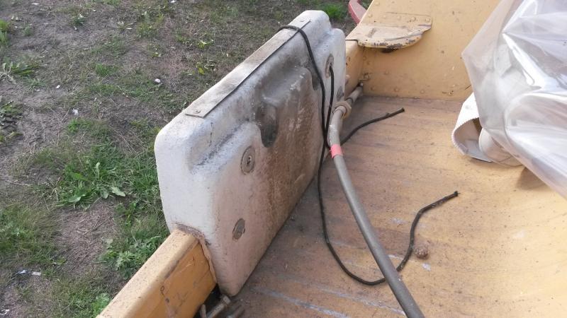

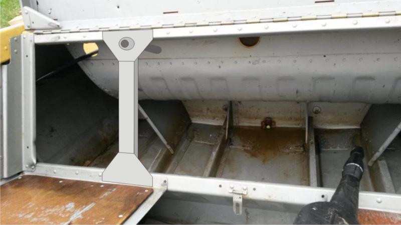

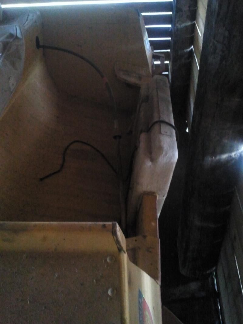

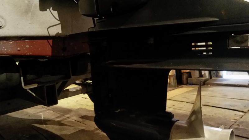

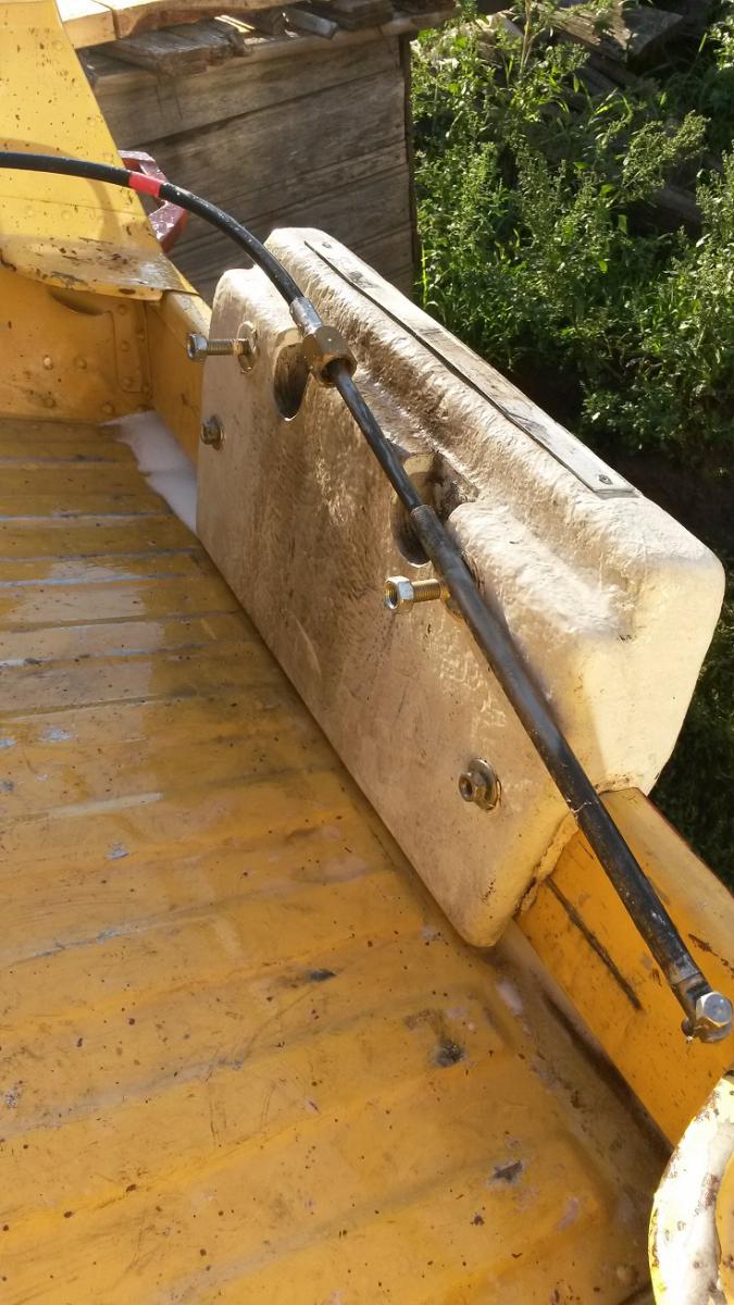

Сергей, это родной транец ? Из чего он сделан?
9 364
757
Нееее, Лёш...

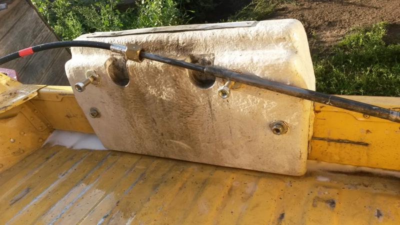

Это какой-то пластик надет сверху на обычный казаночный транец под ногу L. Ямаха встала на этот транец как в дом родной :hahaha: АКП мотора аккурат на 2 см ниже киля... Хочу еще шпильками ф10 мм подусилить это дело :yes: Пока не нашел чего подложить в подмоторной за сиденьем...
9 894
1 451
Труба- квадрат -косынки..... :) Ну и шпильки

Опробовал аппарат?
9 364
757
Леш, так не покатит - попасть в кормовой багажник будет проблема
А я строю на него планы )))) Пока поставил просто шайбы, потом усилю мощным уголком или швеллером из Ал...
Кстати, что-то у меня в 703-й машинке заклинило: перестал газ перемещаться, встал рычаг в середине сектора (((( Буду сегодня разбирать.... Опять выходные без воды (((

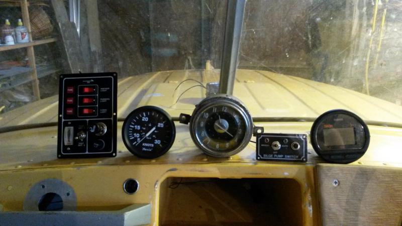

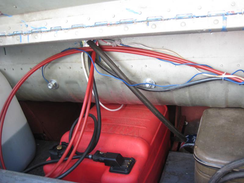

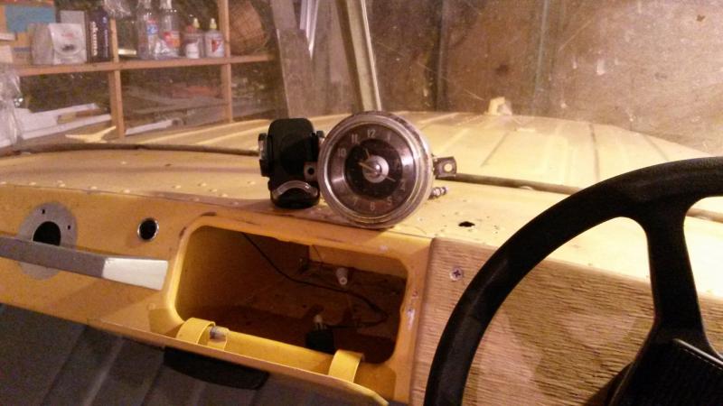

Вот такие приборы и переключатели хочу поставить в лодку

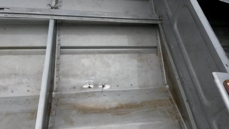

А еще в днище есть вот такое....
Стояли из чермета винтики, поставил вчера из нержавейки на герметик. Надо будет в будущем усилить это место на нормальные заклепки...

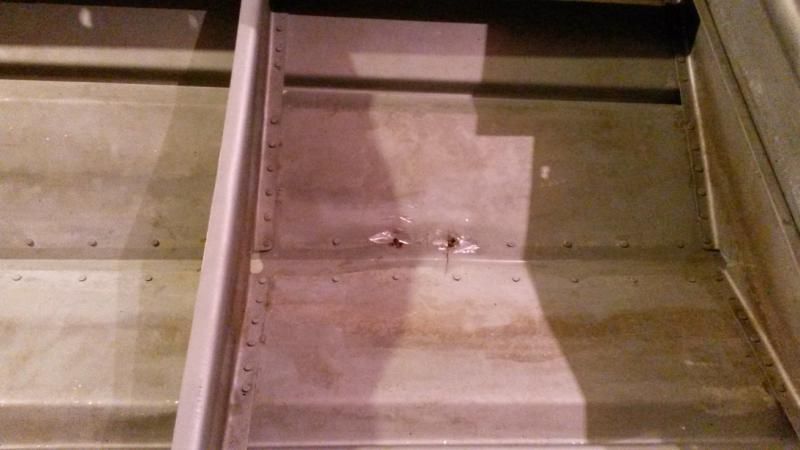

Кстати... кто там говорил что Казанки не рвёт??? Трещина поперек днища и килевой накладки см 5-6....
Тогда косынки по углам поставить.

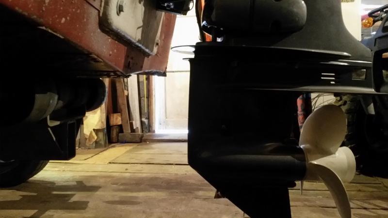

Валерий
Сергей, часы классные :good: , раритет. По шпилькам.У меня сделано вот так. В место шайб можно кинуть уголок или, что другое. За Ямовским баком хватает места для помпы.
