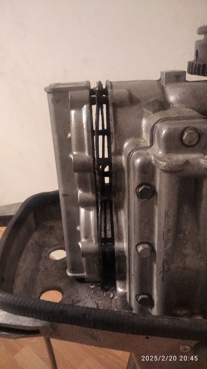

Всем привет! Задержал с обратной связью. Пробовал снять ГБЦ но не получилось. После того как открутил все гайки (гайки открутил ключом и стронулись они достаточно легко) и потянув ГБЦ рукой она отошла на 10 мм и "встала". Используя отвертку в качестве рычага, осторожно без особых усилий, чтобы не повредить прокладку (а то потом не увижу место где прогорела, если такое имеет место быть) ещё немного отодвинул ГБЦ, дальше уже туго и решил спросить совета у вас, нормально ли такое тугое снятие? Или это покоробило головку и её клинит в шпильках? Можно выбить её через оправку?
Это шпильки обычно кривенькие на концах и отверстия в головке совсем не ровные как в иномарке. Деревянными или пластиковыми клиньями поддеть можно. Такое и на В-25 постоянно встречается.

Или если вода под прокладку шла, шпилька обрастает ржой. ОБвяжи верёвкой и сверху снизу потихоньку как обратным молотком.

Сначала зачистить от накипи, остатков прокладки, и проверить ребром штангеля в нескольких местах на прогиб. Если сильно не перегрели, то голова ровная будет. Чаще всего голова становится кривой после притираний на скорую руку, когда прямо с наплывами от старой прокладки начинают возюкать по камню.
Нормально.Это резьбы на шпильках тормозят сход крышки.Поддевай снизу отвертками через тряпку и смело сдергивай.
По хорошему,(если получится канеш)-вывернуть все шпильки.На кусок стекла наклеить лист шкурки 240.Этим "камнем" и притрешь поверхность привалочную блока и гбц.Заодно и проверишь западание гильз.Чем хорош лист со шкуркой-он легкий в отличие от камня.не завалишь края.Да и камень такого зерна и размера еще поискать.
