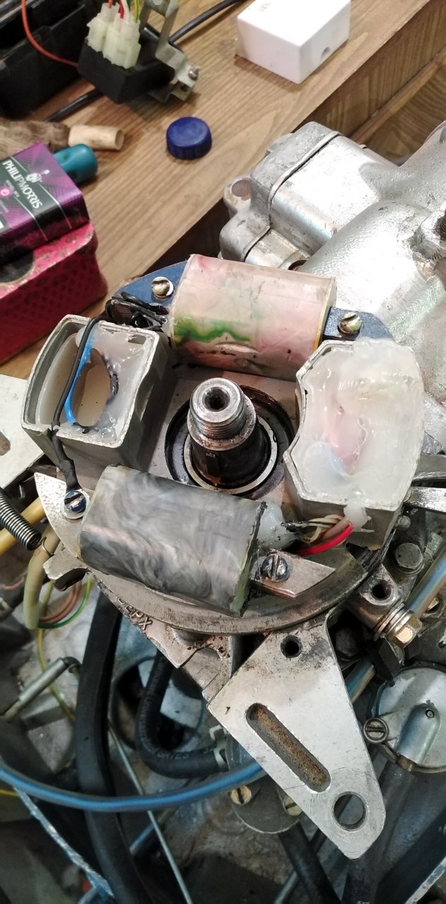

Саш, пишет книжка не Я! , и почему не смогли запустить эти зажигания... На седьмой-восьмой странице мануала написано : Снять или выбить эксцентрик с маховика,(мв-1) он цепляет и разрушает корпуса катушек. Там две ванночки почти как в МБ- 2( тут две)

Саш, пишет книжка не Я! , и почему не смогли запустить эти зажигания... На седьмой-восьмой странице мануала написано : Снять или выбить эксцентрик с маховика,(мв-1) он цепляет и разрушает корпуса катушек. Тут две ванночки почти как в МБ- 2( а там одна)

Саш, пишет книжка не Я! , и почему не смогли запустить эти зажигания... На седьмой-восьмой странице мануала написано : Снять или выбить эксцентрик с маховика,(мв-1) он цепляет и разрушает корпуса катушек. Там две ванночки почти как в МБ- 2( тут одна)
электронное?
не сорентировался..прошу пардона

Вот розовая катушка, она типа зарядная для аккума (генератор), а накопительная серая, она с двумя обмотками(датчик и накопипительная) такая же покотсанная.. Мануал ни кто не читал, эксцентрик маховика бил по катушкам и разрушал их. Даю наглядно фото.

Вот розовая катушка, она типа зарядная для аккума (генератор), а накопительная серая, она я с двумя обмотками(датчик и накопипительная) такая же покотсанная.. Мануал ни кто не читал, эксцентрик маховика бил по катушкам и разрушал их. Даю наглядно фото.
да понял Лёш, понял...по последним постам подумалось о контактном речь шла..невнимательность...(
