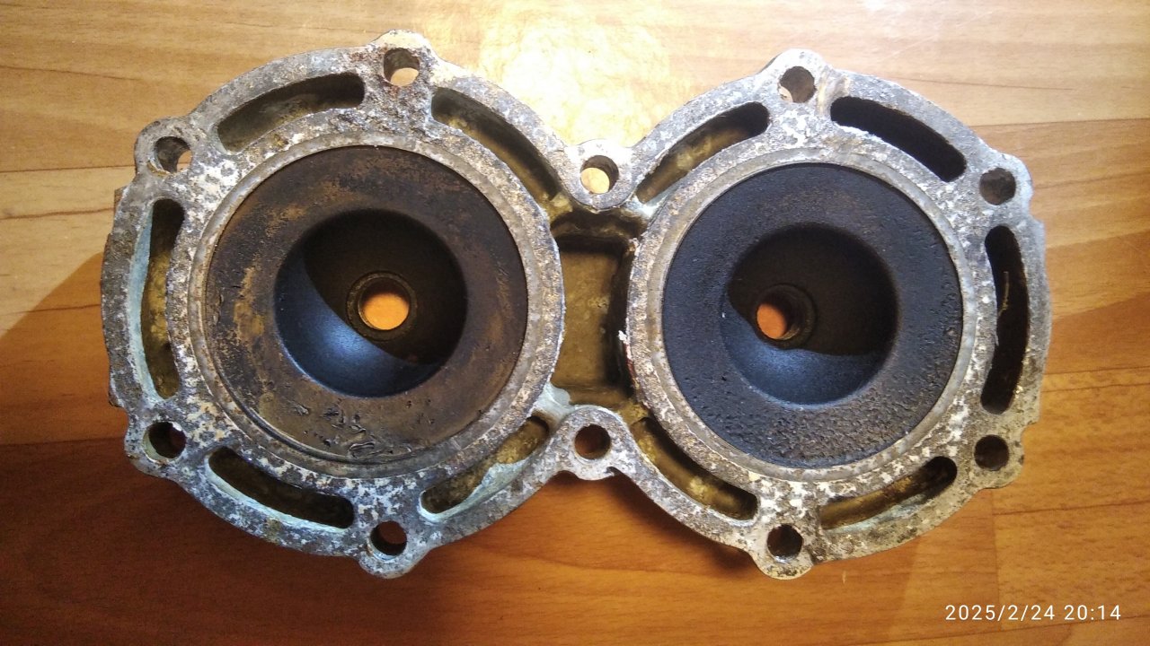

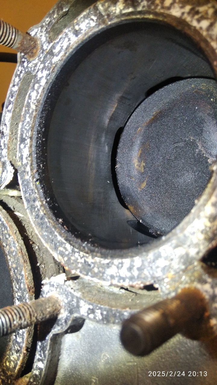

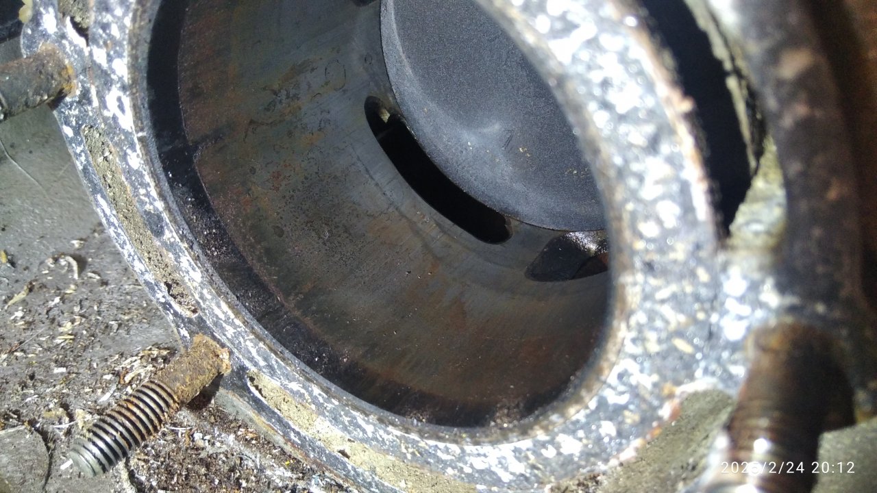

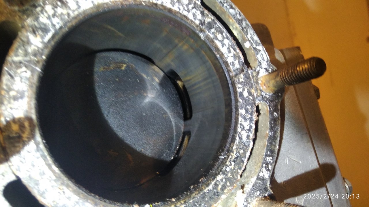

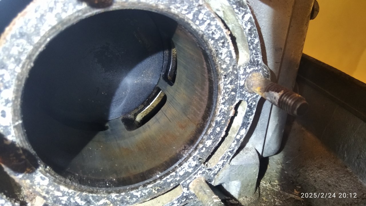

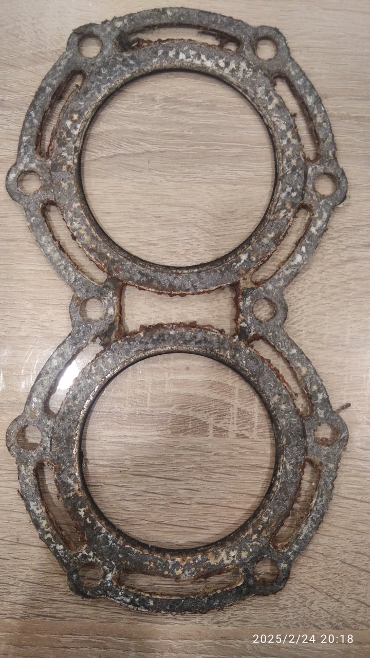

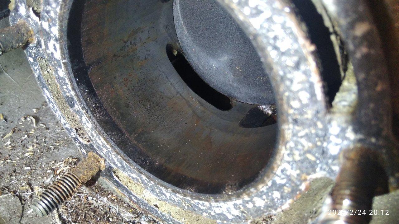

Всем привет! Спасибо за советы! Но у меня не та всё быстро получается, притирка и монтаж ещё впереди! :) Сегодня снял голову, провёл дефектовку. Как я ни старался осторожно, но похоже когда отверткой поддевал, покоцал внутреннюю стенку ГБЦ нижнего цилиндра. А может так и было, на верхнем, стенка имеет какие то раковины и это явно не следы от отвертки. Прокладка без явных следов пробоя или нет того чего я ожидал увидеть, на стенках нижнего цилиндра присутствует поверхностный рыжий налёт. Фото ниже прилагаю.
6 581
828
ПОхоже, не было воды в цилиндрах. Рыжий налёт - это нагар, если он маслянистый.

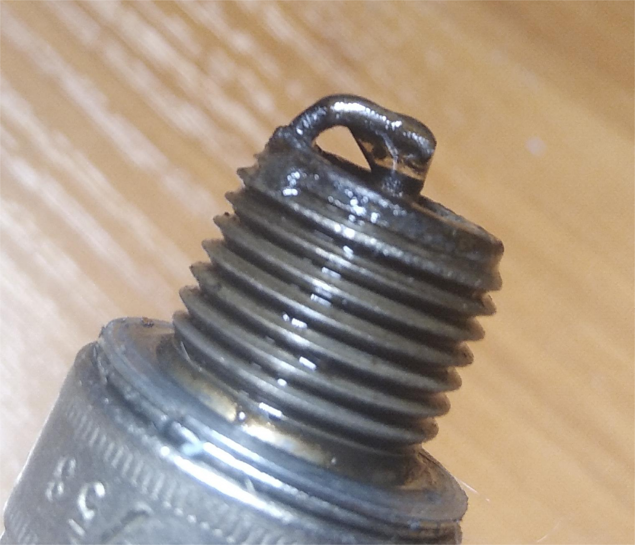

Но в верхнем нет такого рыжего налёта. Плюс при выворачивании свечи из нижнего между электродами и на резьбе была вода.

Если прокладка целая, не могла вода пройти из-за того что гайки ГБЦ были прослаблены? Они достаточно легко стронулись при откручивании, как мне показалось:?
6 581
828
Могла, но было бы видно по прокладке, хотя чего гадать... Теперь делать по уму, и забыть.

Вода однозначно. Прокладка тоже не очень. Все чистить для начала от прокладки и нагара. На блоке же видно где ржавчина по краю там и шла водичка.

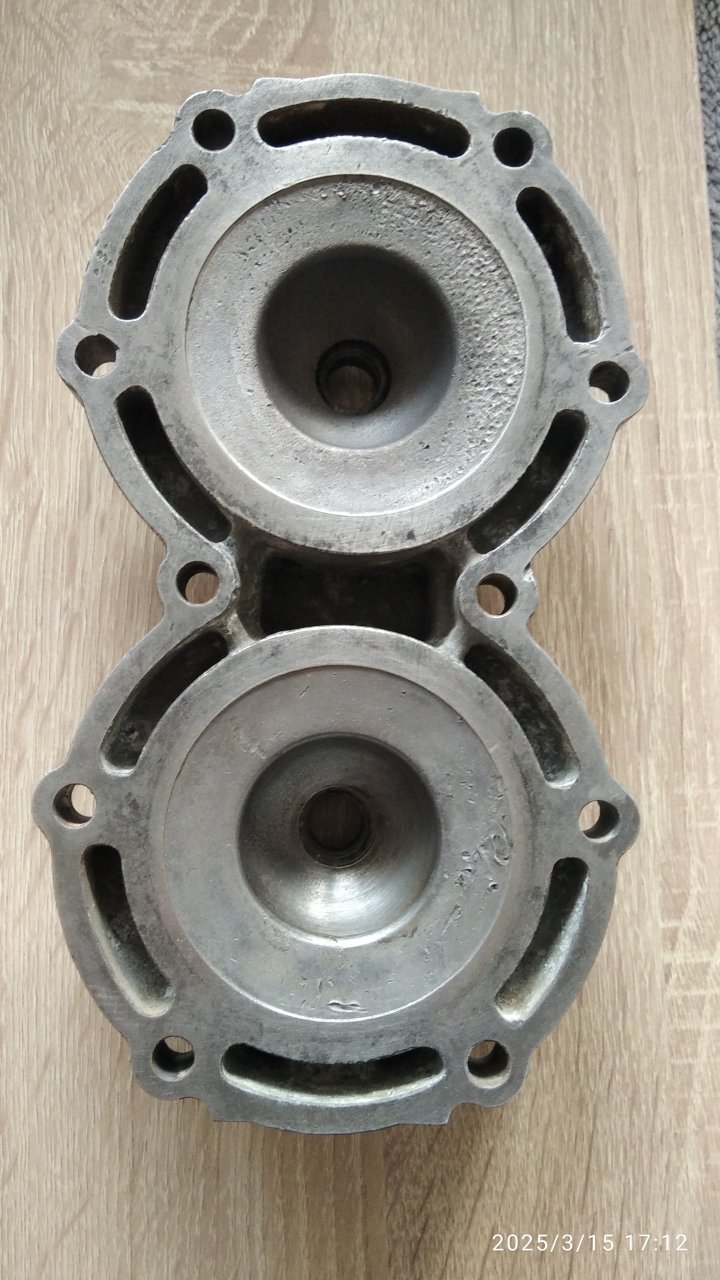

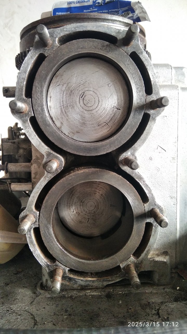

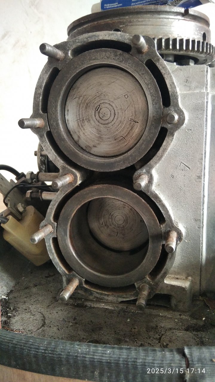

Всем привет! Прошу прощения за долгое молчание. Дошли руки до Вихря, выкладываю фото после чистки. Нагар с ГБЦ убирал зубной щеткой, предварительно выдержав в бытовой химии. Прокладку, новую с хранения, заказал на Авито, должна прийти в выходные. Подскажите, очередность затяжки гаек и какой момент затяжки? Заранее спасибо большое!
28 036
2 738
Как всегда, от центра к краям крестом
