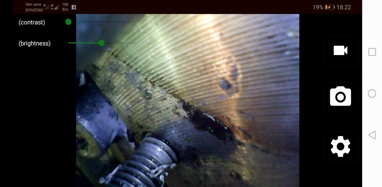

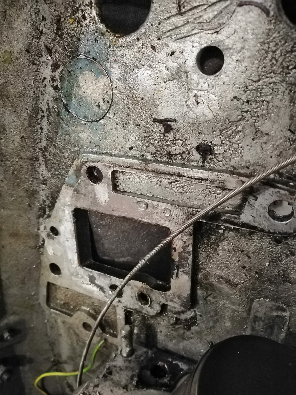

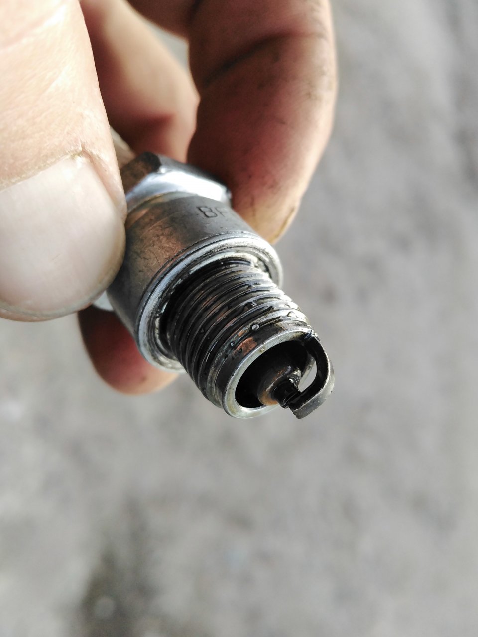

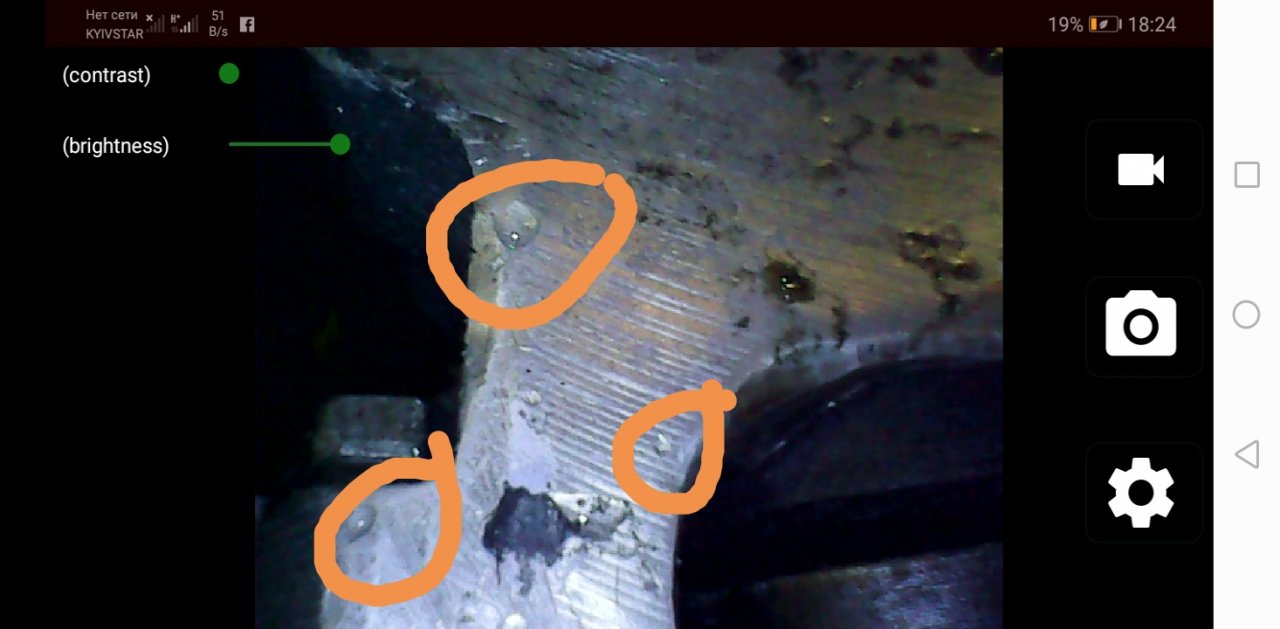

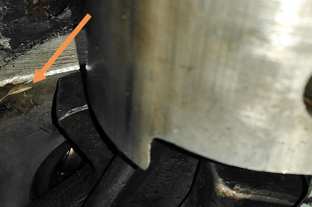

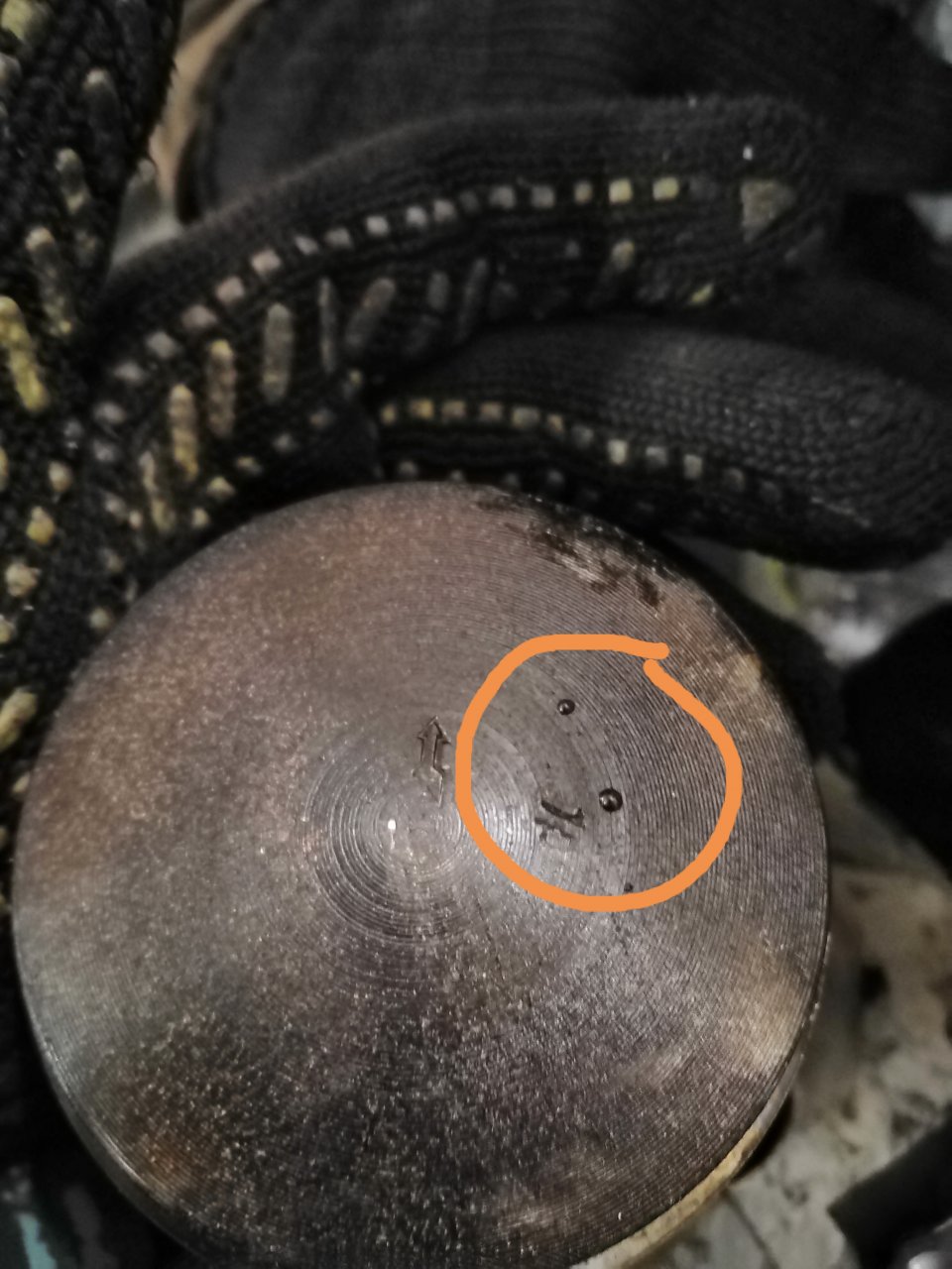

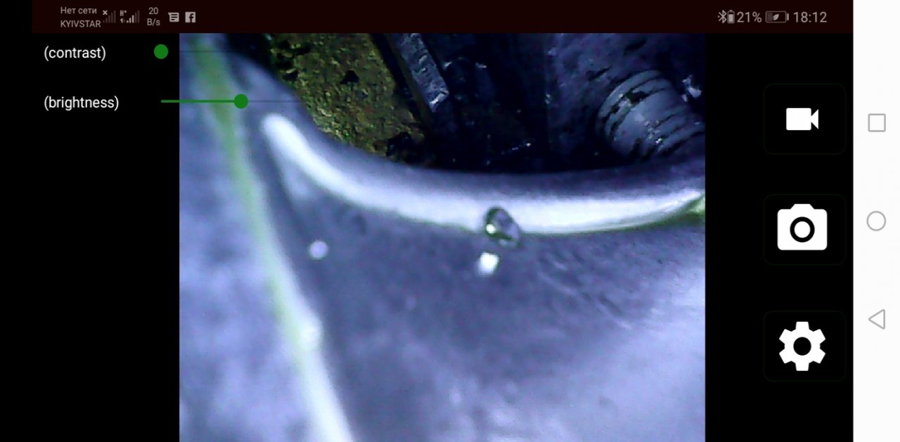

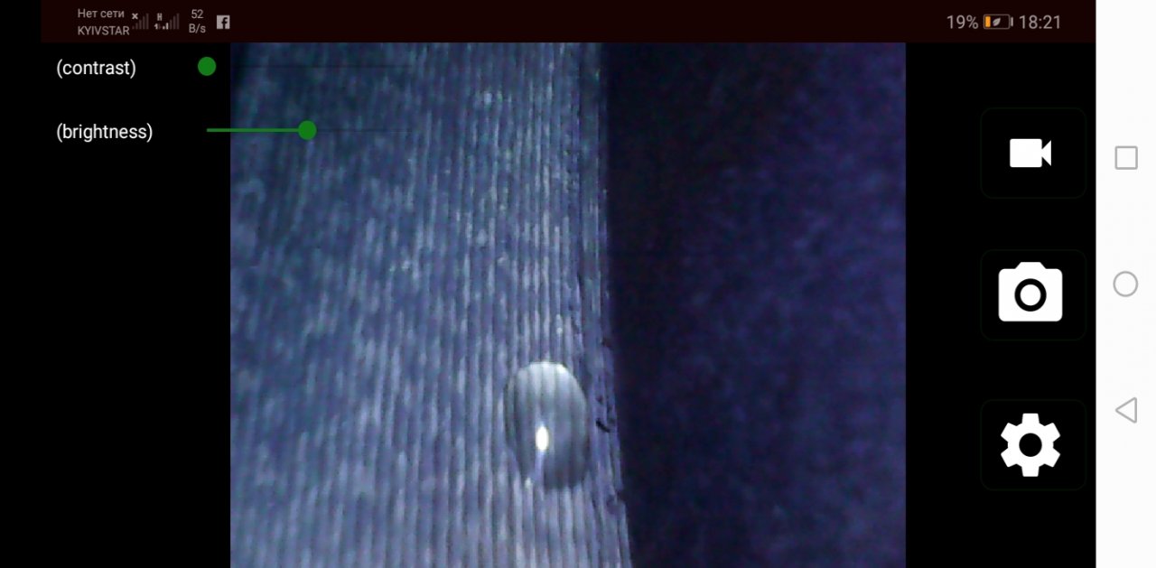

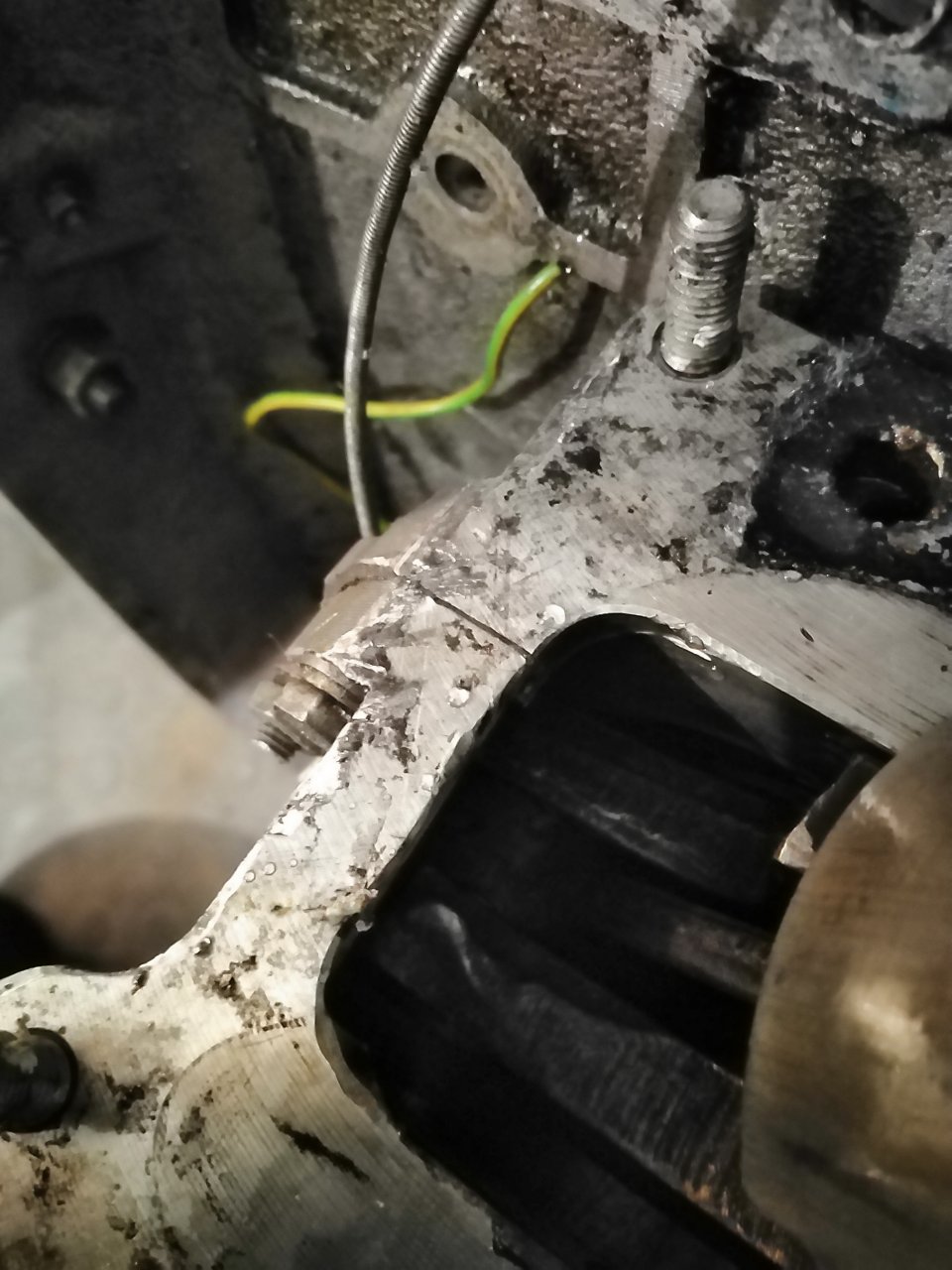

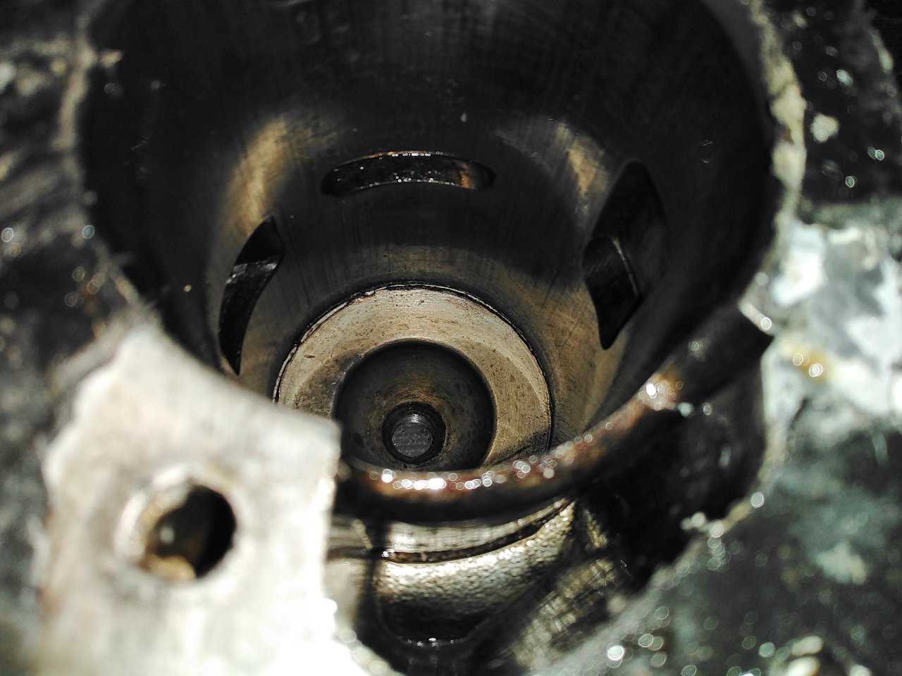

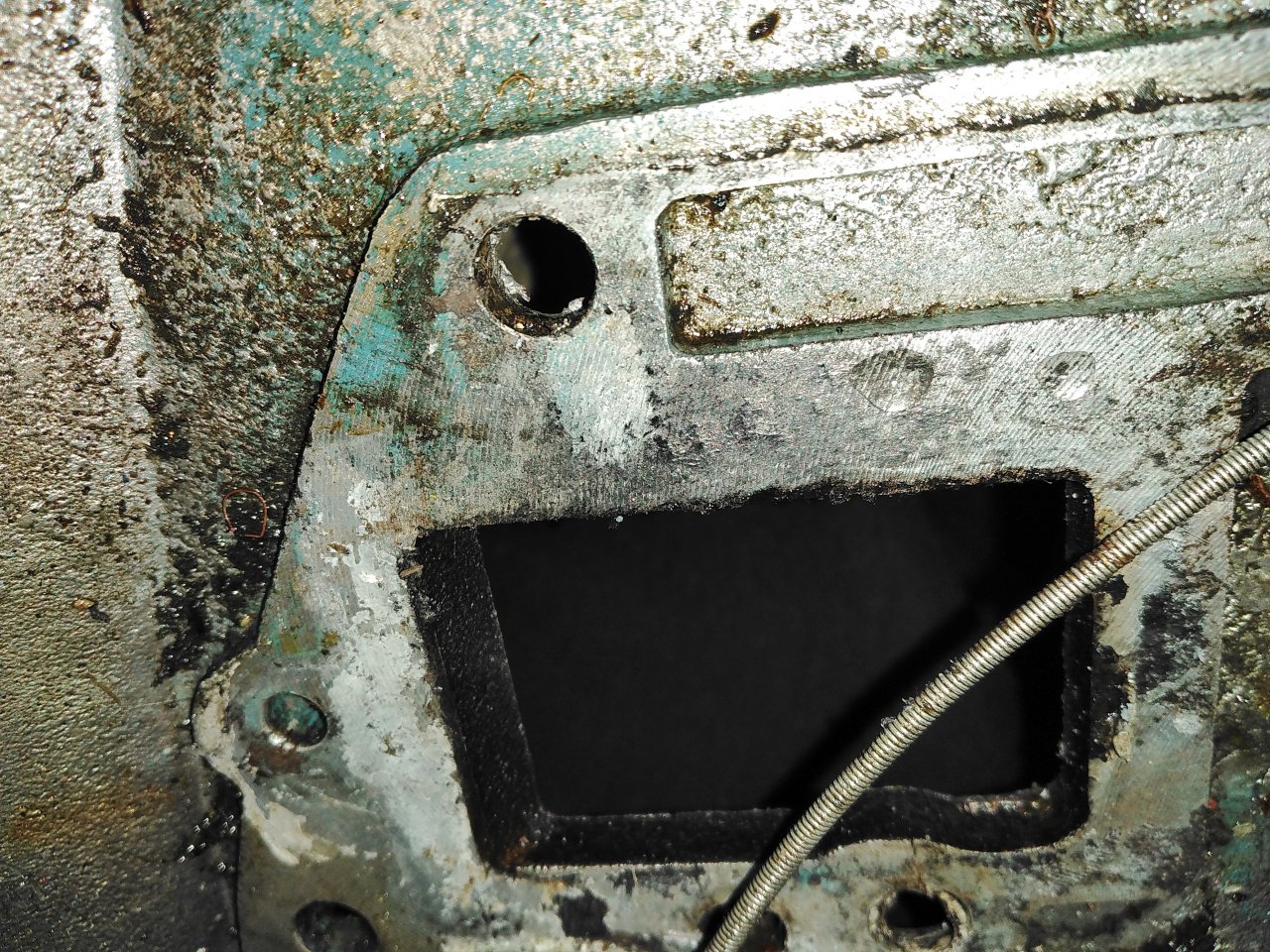

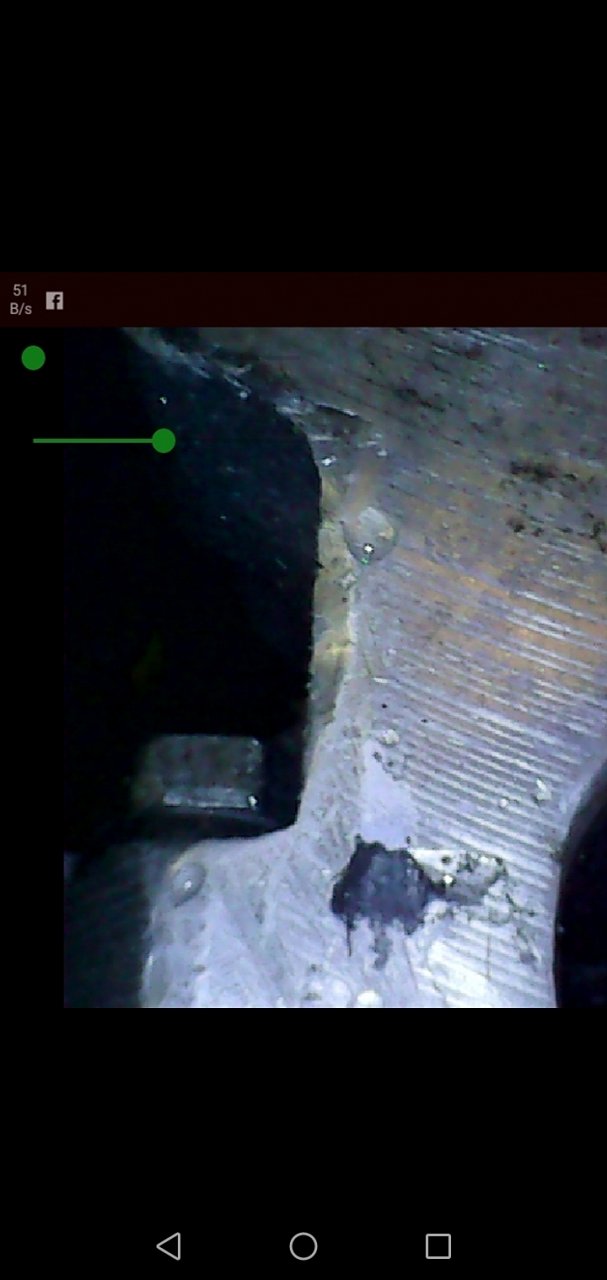

Хотелось бы услышать мнение знающих спецов по такому вот вопросу : У меня в обоих цилиндрах и на свечах присутствуют капли воды. И это явление , а почему явление не регулярно , но есть. Бензин с водой откидываем, отдельно пьет его вихрь из баклажки , в карбе тоже соответственно его нет, все было вымыто в случае попадания туда воды. Новая прокладка под ГБЦ, головка притерта ( ставил не одну ). После разбора БЦ вода ( капли) были на поршнях как со стороны рабочей части , так и под юпкой. А так же на шатунах и КВ. Блок ( гильзы )точились вод ремонтные поршни. ТОЧИЛ НЕ Я , А ПРЕДЫДУЩИЙ ХОЗЯЙН , КОТОРОГО С НАМИ НЕТ.!( Осмотревши блок , увидел между гильзами и корпусом маленькие щели , такое как гильзы снимались и теперь нет натяга между ними и блоком как с завода. Подскажите , если я перегильзую блок , чем мазать блок или гильзы ? Лактайт ? герметики ? и т.д с учетом того , что блок будет очень горячим , а гильзы я попытаюсь не греть. На сколько будет надежным узел.?
21 570
1 771
Причина в этом
Alexey_8989
18.03.2017
542
183
Kremenchuk Ukraine
Прогресс 2 , Storm ST -249
Вихрь 25 - 2шт , Вихрь -30 и Вихрь 20
Вот немного фото сделанных телефоном и ендоскопом

А сальник нижний жив?
