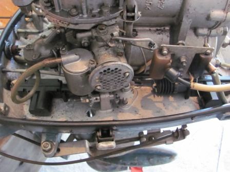

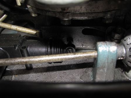

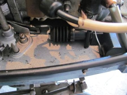

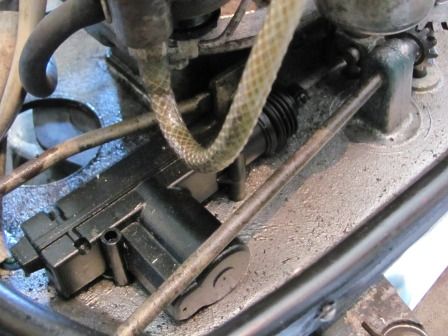

psvn
11.04.2010
Беларусь, Березино
Казанка 5м2
Вихрь 25 и 30
Re: Переключение реверса мотора Вихрь?
Женек сказал(а):
видео к сожелению нет.
А фото вот
А если и этого мало, вот
Всё зависит насколько туго у вас ходит тяга реверса.
У меня на одном моторе стоит один саленойд и легко справляется со своей задачей, а на втором два и не всегда выключается передача. до замены резинового колечка которы под втулкой в редукторе, стоял один соленойд и всё было хорошо. Наверное с колечком береборщил или втулку глубоко запресовал.
907
psvn сказал(а):
... до замены резинового колечка которы под втулкой в редукторе, стоял один соленойд и всё было хорошо. Наверное с колечком береборщил или втулку глубоко запресовал.
Аккуратно всё вышло :good: ... а про уплотнительное колечко тяги - лишнее доказательство,что спокойнее и эфективнее пользоватся сальником клапана от ВАЗа(на самодельной втулке конечно), и второй привод не понадобится :)

psvn
11.04.2010
Беларусь, Березино
Казанка 5м2
Вихрь 25 и 30
RodжeR сказал(а):
на сколько я помню есть в продаже разные соленоиды по усилию на 6 и 12 кг.Можно один но мощный поставить
Так в чём проблема, ставь помощнее. Какие у меня, незнаю. Что было то и покупал. Работают прекрасно, один правда сгорел, кнопка переключения заела и осталась включена, а увидел я через минут 5, вот и сгорел соленойд.
