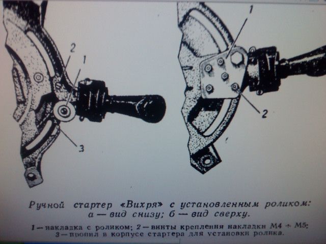

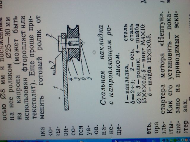

Re: Переключение реверса мотора Вихрь?
"и шнур уже обтрепался. надо на тросик поменять"в КиЯ где то видел "хитрый ролик" под шнур р/стартера,если интересно - поищу.
lednic606, я уже тоже где то про это слышал. ну если не затруднит, поищи пожалуйста.

908
мля,наскоком в КиЯ не нашел, нашел в книге.попытался сфоткать - пока тока вот так."запость" - разобрал или нет.

908
Вот нашел!
lednic606, о, вообще отлично!! Благодарю. Как раз такой ролик у меня есть.
