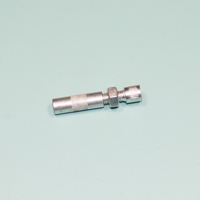

Уголок , а на него болт просверленный с гайкой. В отверстие трос, а гайкой натягиваешь оболочку троса ? Так? Сфотай если не трудно будет время как реализовал. Мне для общего развития. Вдруг пригодится.
yaua1974
09.10.2020
9 125
2 877
Покровск
Все проще...Почему я поставил дополнительные?Потому,что штатных,стоящих в качалке,бывает не хватает,а перекручивать хорошо заделанный и уже хорошо осаженный конец троса(двигать бобышку)просто влом.а надо срочно подрегулировать если?...
Нашел совковые мопедовские удлинители и поставил,чуть рассверлив посадочные под оболочку.Похожие на этот.
