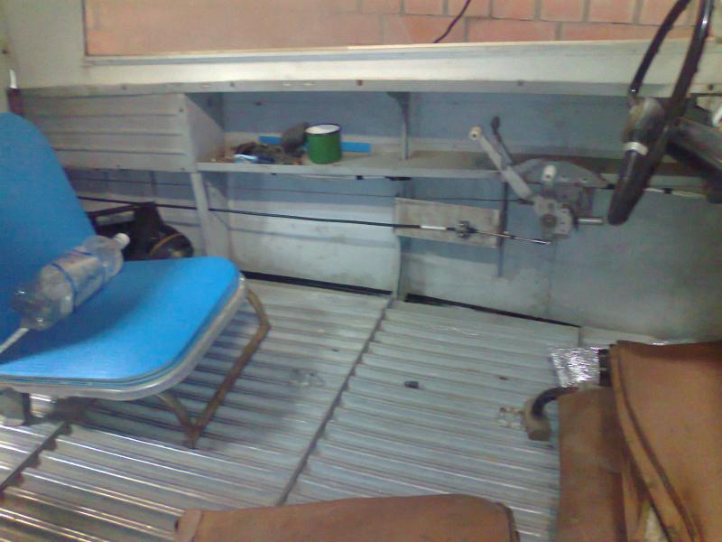

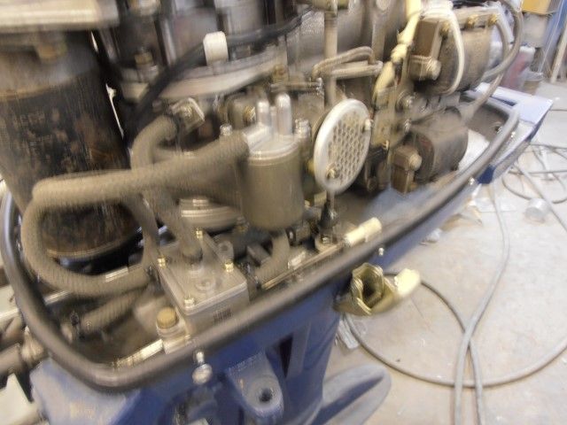

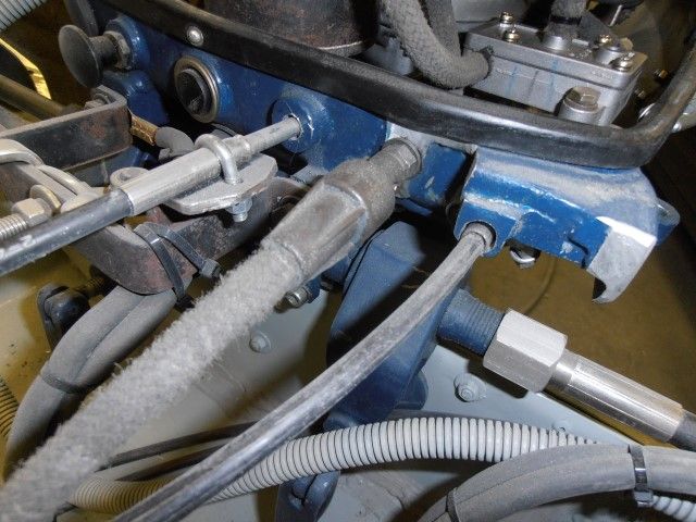

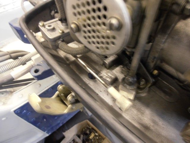

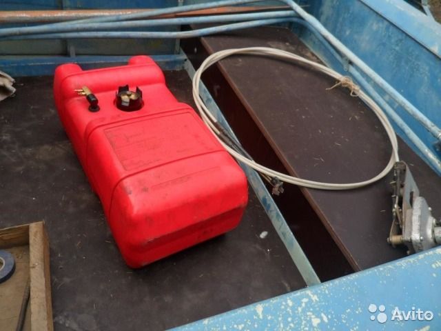

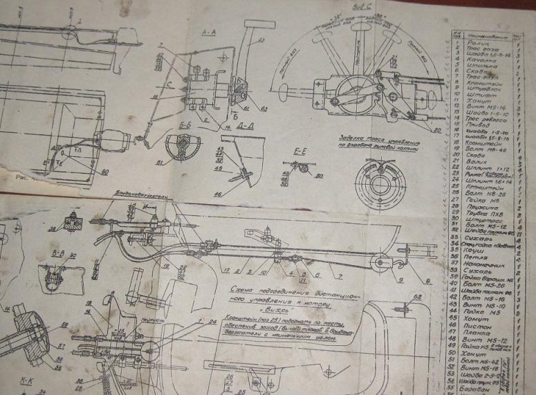

На Вихре вот так был сделан реверс. Газ обычным тросом.

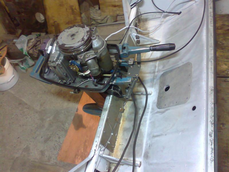

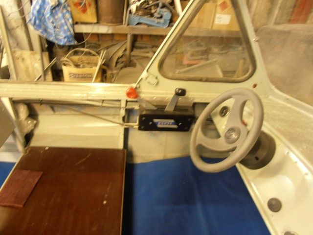

С импортными тросами не проблема, с импортной машинкой только с примитивной без сложного однорычажного механизма. С двух рычажной китайской машинкой возможно. На остальных хода тросов не хватает. Без переделки рычагов на моторе не приспособить.Vetal1978 сказал(а):Уважаемые форумчане помогите советом. Долго мечта о лодке и вот наконец мечта сбылась приобрел лодку Обь-3 и двигатель Вихрь 30Э. Хочется установить дистанционное управление. Слышал, что можно ставить с импортной машинкой и тросами. Если кто ставил помогите советом и если есть фото.
