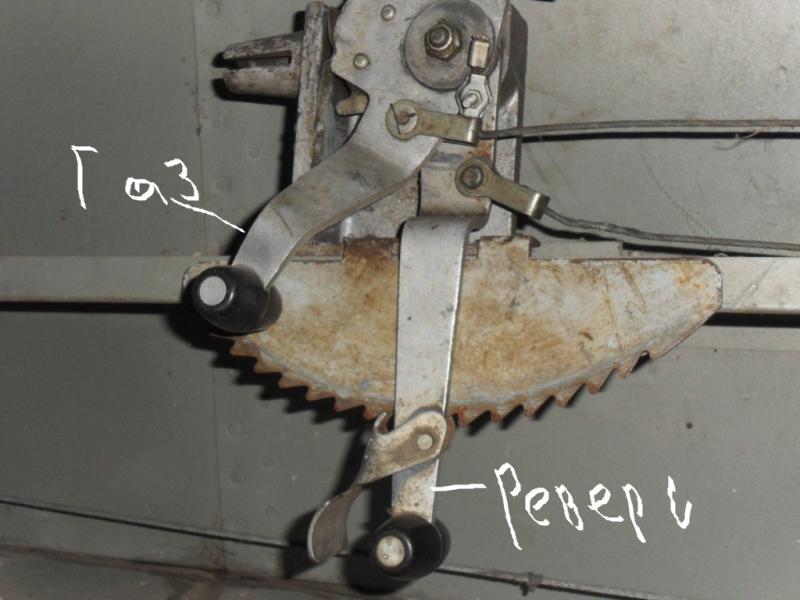

вот такая помоему, завтра сфоткаю и кину, буду благодарен если поможете с подключением))

Re: Подключение ДУ на вихрь 30
Газ-реверс подключить наоборот: для газа сектор с зубьями. Нужна еще пружина, работающая на растяжение (виток к витку), которая одним концом цепляется за пластину под задней ручкой мотора (надо установить), другим за рычаг, насаженный на привод управления воздушной заслонкой карбюратора и опережением зажигания.
908
реф-мех сказал(а):
[Газ-реверс подключить наоборот: для газа сектор с зубьями...
Миш не напрягайся, эт Олежка фотку из темки выудил, там ТС ошибся и ему всё объяснили... фотка просто как "пример самогО д/у" :pardon:

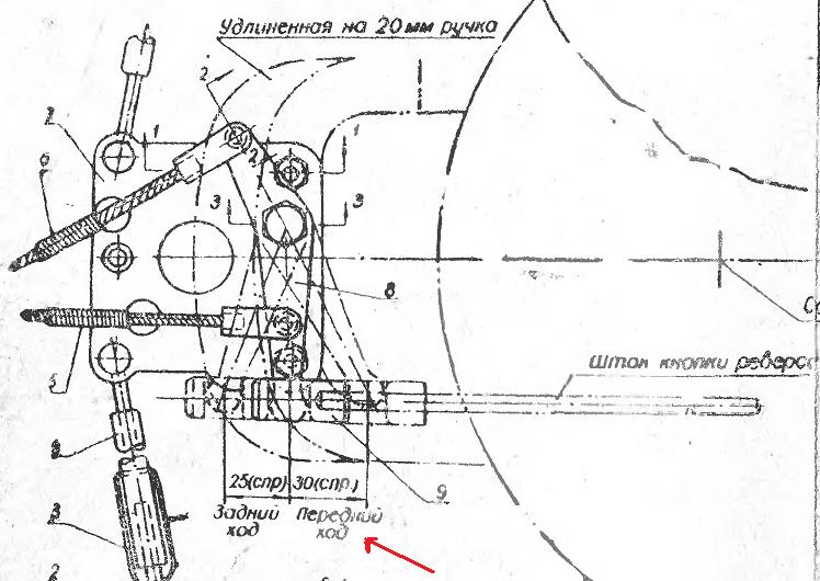

Re: Переключение реверса мотора Вихрь?
На главной странице сайта, в разделе "мотолодка "Прогресс" выложен скан заводской инструкции по эксплуатации лодки. Вот рисунок из неё с примерным размером хода штока реверса... А регулировку включения реверса на моторе надо делать по книге Страшкевича.
Спасибо, нашел, скачал. В прогрессы заглянуть не было и мысли честно говоря. Страшкевича перед написанием данного поста быстро пробежал поиском по слову "реверс", на регулировку не наткнулся, вполне возможно потому, что пробежался бегло. Кроме того очень интересовало мнение форучан на мои потуги при переключении. В большинстве случаев так и есть?
