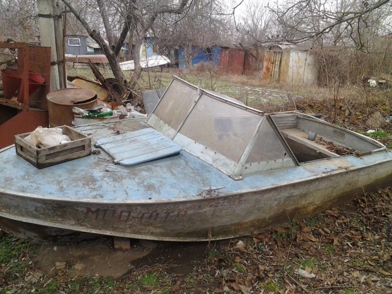

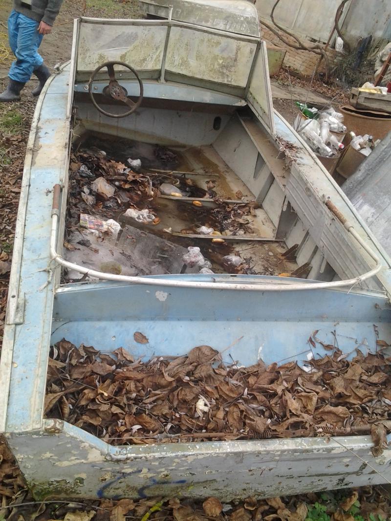

Вот что имеется

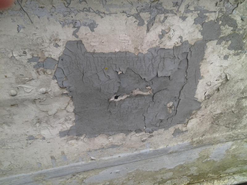

Корпус не битый,Это хорошо.Маленькую пробоину можно залатать накладкой на заклёпках. Надо удалить старую краску и оценить степень кородирования днища.Это для начала.У меня корпус хуже .

Палуба и кокпит в родной краске, а вот борта и днище вымазаны ПэФэ 115, под мотором не ходил, видно по транцу! А вот самому транцу наверно капут, хотя ...у меня такой же но на 9лет моложе! Сколько сейчас в Приднестровье такой стоит?

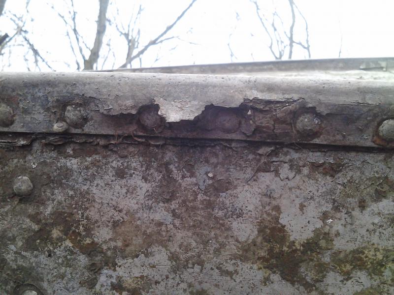

При более тщательном осмотре обнаружил в одном месте расслоение боковой накладки (как правильно она называется я не знаю :roll: ) между заклёпками. чуть пожже приклею фото

Вот это место. что скажете?

На твоём еще земли нет......... Я свой брал та он полный был, походу за место помойки :crazy: Помоешь, почистишь........ Все будет :good:

Вот заберу его на днях и понеслась... Приберусь, обдеру, пробоину скорее всего аргоном заварю вместо латки. Надеюсь верное решение?
