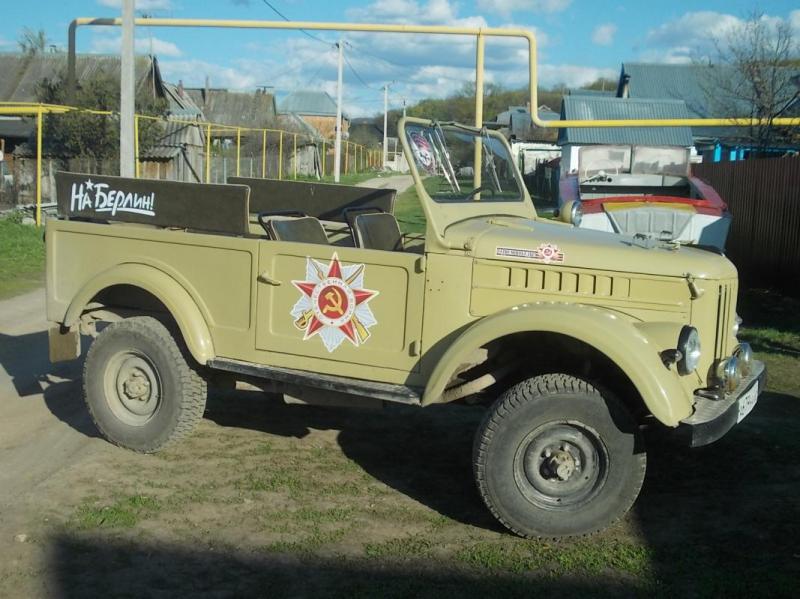

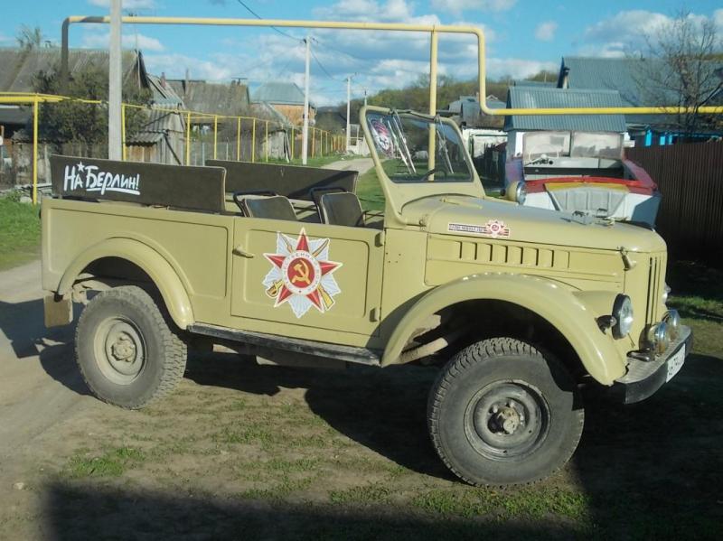

Всем здорова!
Ну вот и я,(хоть и родился и вырос на средней Волге, но ранее не имел опыта ни с лодками, ни с моторами) обзавёлся Прогрессом-2! Брал осенью, дабы сэкономить 20 - 30 тыр., с доками обошёлся 30т.р., сейчас и за 60 - 70 купить нереально...
Прог в отличном состоянии. Брал 2-го из соображения безопасности на воде, потому как по большей мере он для семейного отдыха на воде (покатушки, ватрушки, лыжи).
Сейчас к нему едут из Питера - стекло тюнинговое, с калиткой и тент ходовый вместе сним, а с другой стороны, из Владика, мотор МИКАТСУ (ну типа Хюндай китаевский) 40-ка 2-х т., с приводами и гидроподъёмом, только из-за гидроподъёма и повёлся на него, стоимость 140 т.р. с доставкой.
Впереди работы по усилению транца и установке стекла с тентом и электрооборудования.
Больше на этот сезон заморачиваться не буду, откатаюсь лето, а зимой шедеврить начну...
Детальных фот нету, вон он стоит за ГАЗ-оном поодаль, в выходные пофоткаю более обстоятельно.
