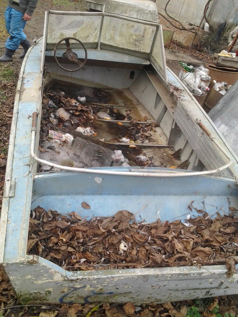

Сюрпризов будет по полной, если он вот так на земле лежит, да еще с водой внутри. Дырка в борту выше ватерлинии мимоходом холодной сваркой замазывается, а труху вырезать придется и ставить латки, может и килевую накладку менять. Дюраль аргоном варится, но прочность шва никакая.

Проблемное место в баках с права от лодки! :D

Какое место вы имеете ввиду про "в баках справа"?

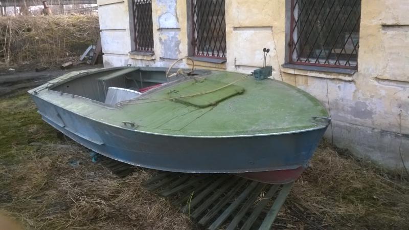

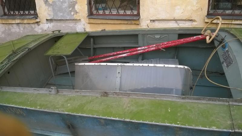

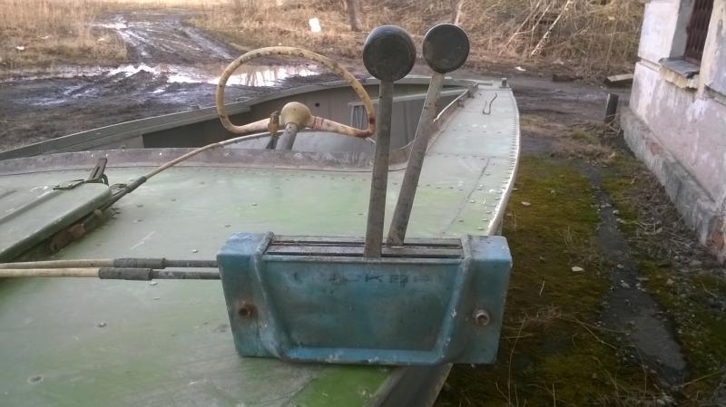

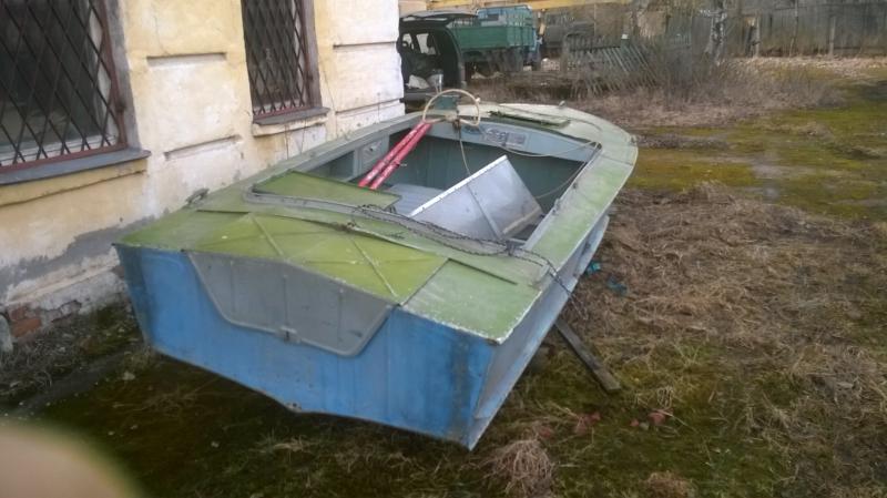

Ну вот я и счастливый обладатель Прогресса 1969 года выпуска! Завтра на смене сфотографирую более подробно, возникло ряд вопросов. Стекло есть в наличии, но буду делать с калиткой. Также в комплекте весло-багор 2,5 штуки (два в сборе + лопасть), родной столик, и 1 (одна) слань. Машинка газ-реверс с надписью "Москва" с тросами. На удивление полностью рабочая, троса в рубашках ходят мягко, без заеданий. Наконечники "нулевые", Похоже товарный вид машинка потеряла из-за возраста,, а не от работы.

Поздравляю!!! Отличный Прог судя по фото :good:
А дуги для тента и сам тент не прилагАются? :unknown:

Поздравляю! Отсюда даже вижу что состояние отличное! :good: А то на мотолодке выставили Прог все прям аж кипятком писают-какой красавец и какое состояние,меня один вид могильной серебряннки убил :jokingly: транец битый,за планширь как зубами кот цеплялся ,когда на хвост наступили :jokingly: а тут ровненький весь,даже родная крышка сзади есть :good:
