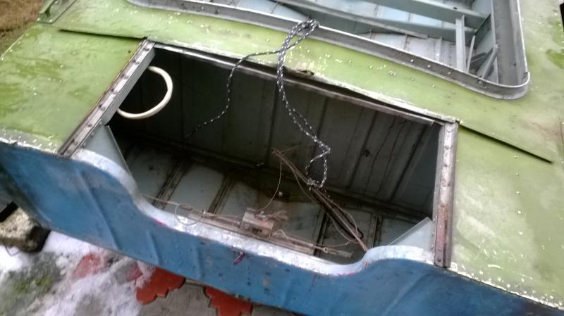

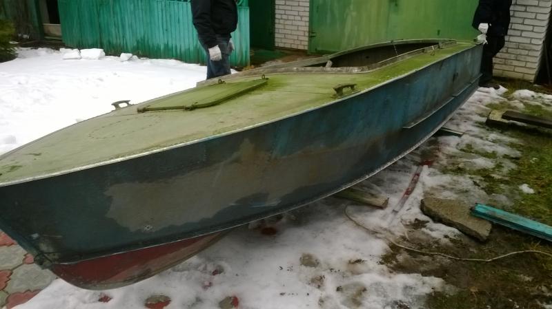

Похоже и я на днях стану владельцем Прогресса-2М. Пока только приценился, на фото первый из просмотренных. Завтра и на сл. неделе еще три просмотра ждут. Курил форум, возникло несколько вопросов:
1.Почему куйбышевский Прог правильный?
2. Стоит ли переносить рулевое на правую сторону?
3. Минимальная мощность мотора для лодки?
Планируются недальние и недолгие выходы на рыбалку. Т.е до 15-20 км, так как живу на острове, на 1-2 дня, ночевка в лодке практически исключена. Практичней вернутся в квартиру или на лодочной станции переночевать. Куплен в начале января лодочный гараж. В перспективе перестройка оного: первый этаж сам гараж для лодки и мастерская, второй комната отдыха, возможно двух, с с/у и кухонным уголком. Планируем с женой весь сезон проводить здесь, дети выросли уже. П.С. Сегодня еще смотрел ну очень убитую Оку, от покупки отказался.

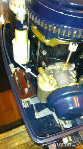

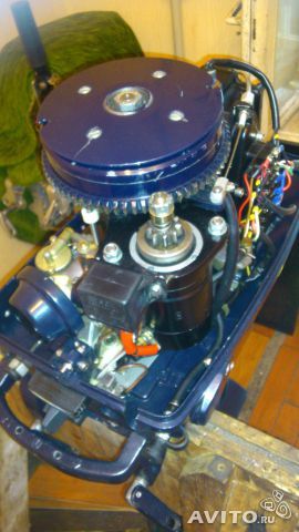

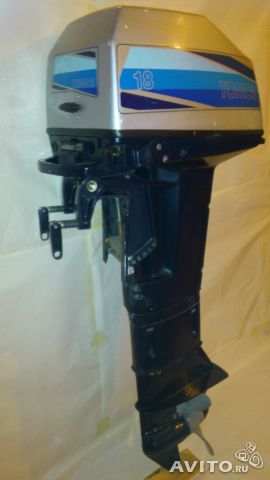

Старички даже в Питере уже перевелись. А которые есть цены неподъемные. Тем более расходов с нового года вагон. Лодочный гараж в первой линии, от ворот до воды 4 м всего. Стиралку новую жене. Автомобиль подварить надо, полуавтомат взял, на СТО совсем с ценами ошалели. Сейчас продаван фотки мотора скинул, пока придется его брать. Цена приемлемая. Может потому, что мотор чисто под дистанцию, безрумпельный. Съезжу посмотрю, компрессию померяю, люфты и сможет быть куплю, если все ОК.

А мотор не длинная нога ли ? На второй прог тридцатки еле еле хватает,я думал летать буду, 32-36 км,больше у меня не шел.По попутной волне,реально на себя воду кидает,проверено лично.Если по спокойной воде,то нормально. Посмотри лучше сразу четвертый,там в перспективе и моторчик можно побольше повесить и мореходности больше,ты же вроде как на заливе стоишь,и ветра у вас огого бывают. Единственно во втором большое преимущество,большой бомболюк,за счет низкой скулы.

По мотору, продаван сказал регулируемая высота. Как - не знаю. Четвертых прогов не продают пока, а которые есть, то ценник не под'емный и убитые больше, почему то. Гонятся мне никчему, старый становлюсь, наверное. 20-25 км будет ходить и ладно, далеко не собираюсь ходить. В заливе рыба везде одинаково клюет, т.е. никак. Еще пару лет назад была рыба, а сейчас так - слезы! Выходить все равно только в Невскую губу до дамбы буду. За дамбу выйти крюк вёрст 40. По южному фарватеру маломерки не выпускают, только через северный идти. Так что ветер помеха относительная, в невской луже ему разогнаться не успеть. Можно по карте посмотреть наш водоем. Глубины редко до семи, чаще метр и ноль, так лоция показывает.

Мотор явно с L ногой. Кроме маркировки в номере мотора этой буквы, при осмотре мотора можно измерить растояние от верхнего среза струбцин до АКП. У S ног оно чуть больше 40 см, у L ног больше 51 см. Если же положение струбцины регулируется по высоте, то это вообще фантастика :) Хотя возможно просто проставка на дейвуде съёмная. В общем будьте бдительны, хотя и у мотора с длинной ногой есть свои плюсы.
Игорь Кронштадт сказал(а):
..По мотору, продаван сказал регулируемая высота...
Игорь, сие бред! У мотора просто установлена "L"-вставка, соответственно удлиненная трубка охлаждения(если она отдельная как в Вихре), и торсионный вал с тягой переключения передач... при попытке переделать дейдвуд под "S"-транец всё выше перечисленное надо будет покупать. Если оставишь так как есть(я так и поступИл) то просто подними транец :yes: ... Удачи! ;)

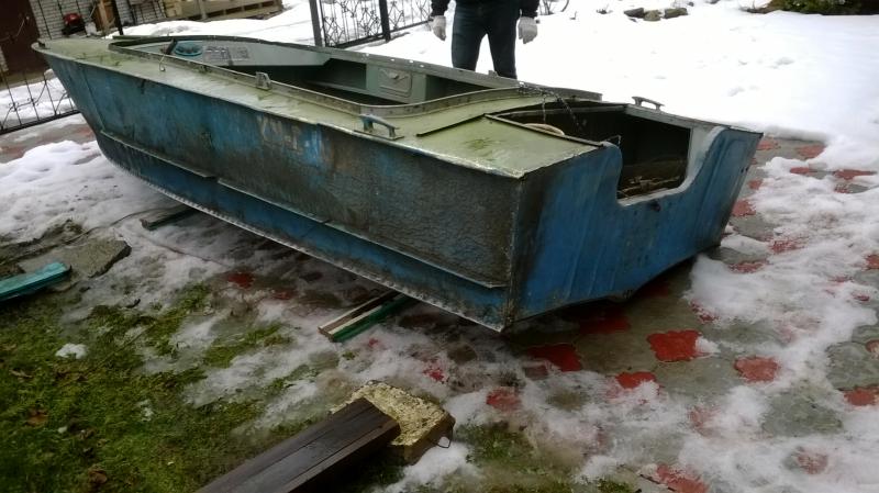

Сегодня посмотрел еще две лодки. Которая зеленая Прогресс-2 претензий не имеет. Хоть завтра в Гимс. В наличии родное рулевое, но штуртросы требуют замены естественно. Родной штурвал, или как его, короче полукрулый руль с логотипом золотом "Прогресс". Присутствует ДУ Москва с тросами, в "трюме" валяется. В кокпите похоже еще краска заводская. Если со второй ничего не получится буду брать. Про вторую напишу в ветке Прог 4

На фото Прогресс вроде бы без заплаток, корпус не помят,руки приложить будет отличный корабль.Рулевое можно использовать родное прогрессовское можно и рулевую машинку.На своем первом проге на на валу руля я установил барабан авиационный с самолета Ту 16.барабан был в диаметре больше чем родной поэтому перекладка руля составляла 180 градусов.Привык управлять стало легче особенно в узких проточках руля шибко крутить не нужно,троса использовал тоже авиационные марки КСАН -канат стальной не раскручивающийся. Установил текстолитовые ролики для тросов с подшипниками сразу пропал шум при перекладке руля.На нем отъездил 25 лет и подарил зятю. Себе взял прог 4 убитый восстановил рулевое родное .ДУ для сузуки поначалу было тоже родное,но потом установил ДУ марки Ямаха 420.Не могу привыкнуть при полном газе рукаятка находится в горизонтальном положении ,прибирать газ стало не удобно .подумываю переделать ДУ чтобы нейтральное положение было не на середине как у ямахи а как у Вихря в начале сектора,барабан хочу установить на рулевое большим диаметром С тем диаметром барабана мне было удобно,Не думайте что я это советую кому то для установки,каждый готовит лодку под себя и в праве решать сам что ему установить.Все мы были чайниками и опыт приходит с годами и все лучшее познается только в сравнении

Cогласен с Александром, этот Прогресс и надо брать. В отличие от П-2М и П-4 у этого П-2 корпус крепче, весь киль из тавра (практически вечный) а не тонкая U-образная стирающаяся накладка (в носу). Вот транец надо обязательно подкреплять.
