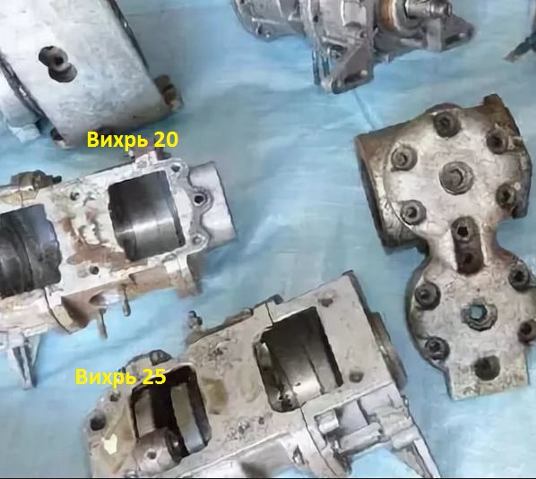

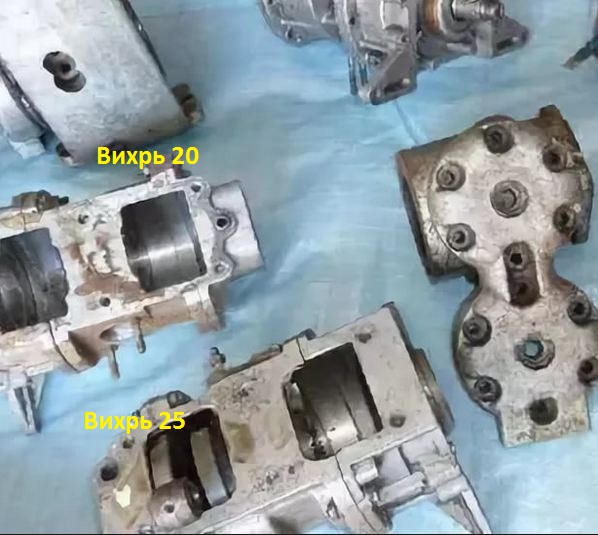

DAASNу. Саша привет.У 205 И 305 внутренний диаметр одинаковый.
Вероятно имелся ввиду наружный диаметр этого бортика?
Дед 58

Но точно помню при переделки В-20 на В-25 косяк там был.При переделки приходилось менять нижнюю крышку картера (канал охлаждения не совподал) и вожможно 205 сидел мальца повыше,точно не помню,50 лет прошло. :unknown:
с494
14.03.2010
3 943
789
Сейчас Прогресс 4
Сейчас Джоник 50(70) 3цил
Дед 58 сказал(а):
DAASN сказал(а):
Ничего страшного, кто рано встал того и тапки :) Главное с этим вопросом разобрались :good:
+мильон.
там и средняя часть перепускным окном отличается. но с меньшего большее, по идеи можно сделать...

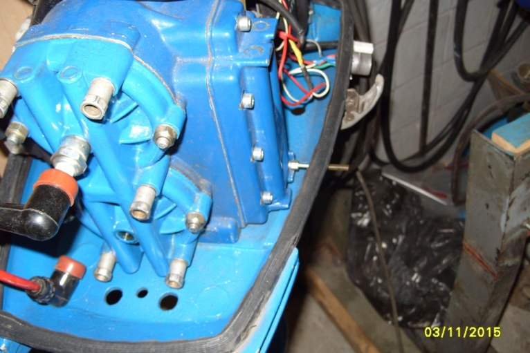

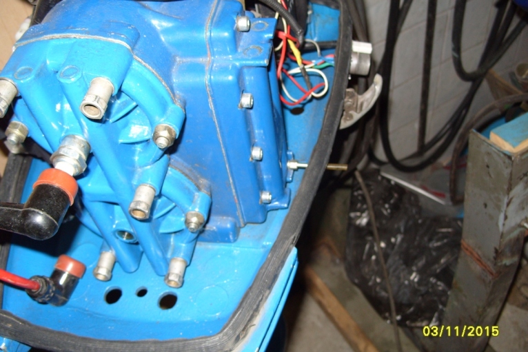

kav75 сказал(а):
Как обещал. Контролька сечением 3 мм.
Алексей здорово! Я на 30-ый поставил глушитель с заводской контролькой внизу. В поддоне (тоже не было отверстия) нарезал резьбу и вкрутил угловую тавотницу выбив из неё шарик. :good:
kav75
16.01.2010
2 788
1 359
Томск (Северск)
Я наоборот законопатил заводское отверстие в глушителе, а то на ходу неудобно конролировать. А так сцыт высоко и далеко, как повернёшь горбатую винилку.
Я на 20-ом так сделал. :good:
kav75
16.01.2010
2 788
1 359
Томск (Северск)
Совершенно верно.
Только здесь на фото нет кусочка капельницы, загнутой примерно под градусов 80.
А штуцер использовал этот:
По-моему от восьмёрочного карбюратора. Или коллектора. Точно не помню.
Резьба у него М6 на конус, так что можно в глушителе пройтись метчиком только первым номером и вкрутить эту чудную штуковну. Ввинчивается в нижнюю правую часть глушителя, как раз над заводским отверстием.
Как сцыкает - видно здесь на первых секундах
6rHN6bjEPIE[/url]
(игрался с коммутаторами)
На лодке отводок из капельницы повёрнут вверх и назад под 45 градусов.

kav75 сказал(а):
Совершенно верно.
6rHN6bjEPIE[/url]
Конусная резьба-это хорошо! Струя приличная на видео. :good:
