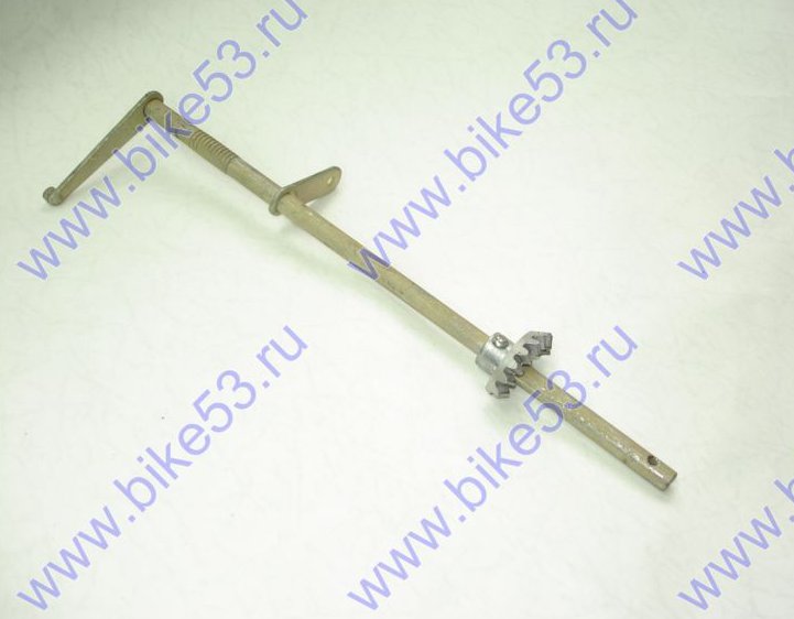

Вот для наглядности, как она должна выглядеть, ну и углы прикинуть соответственно.
