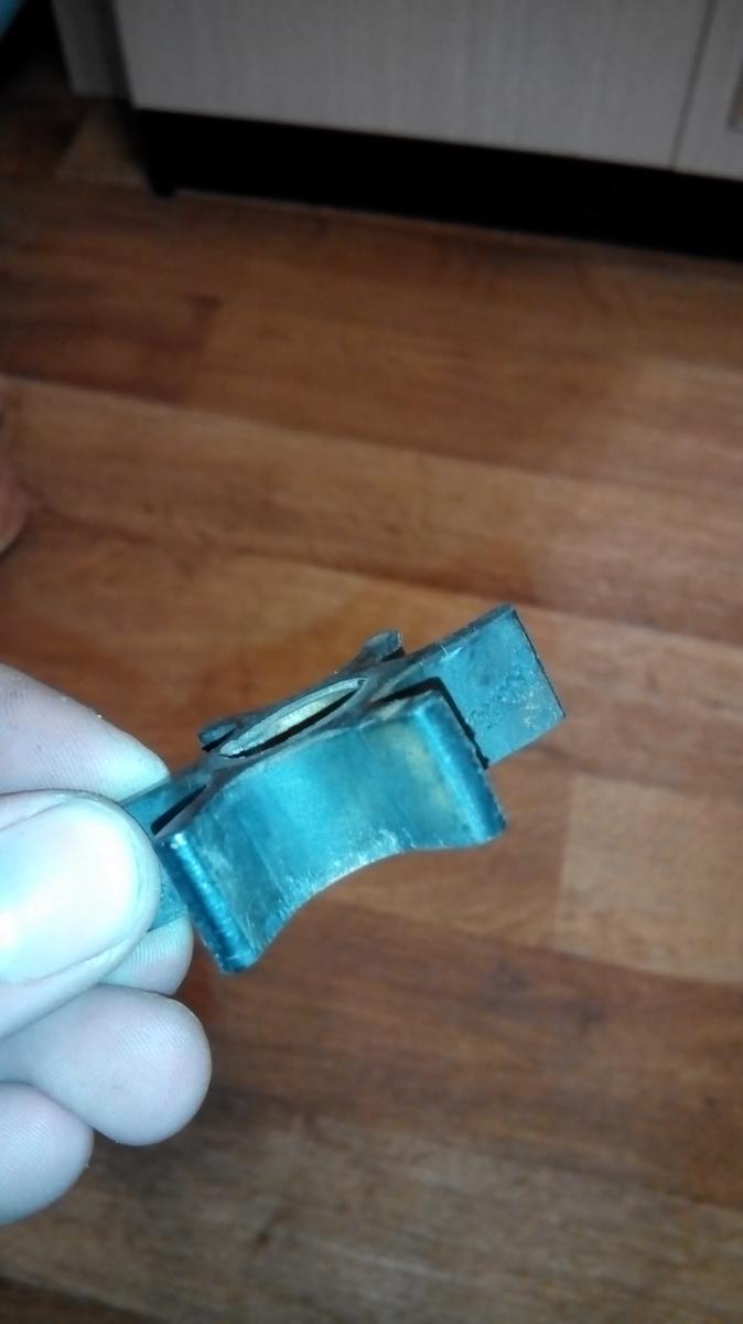

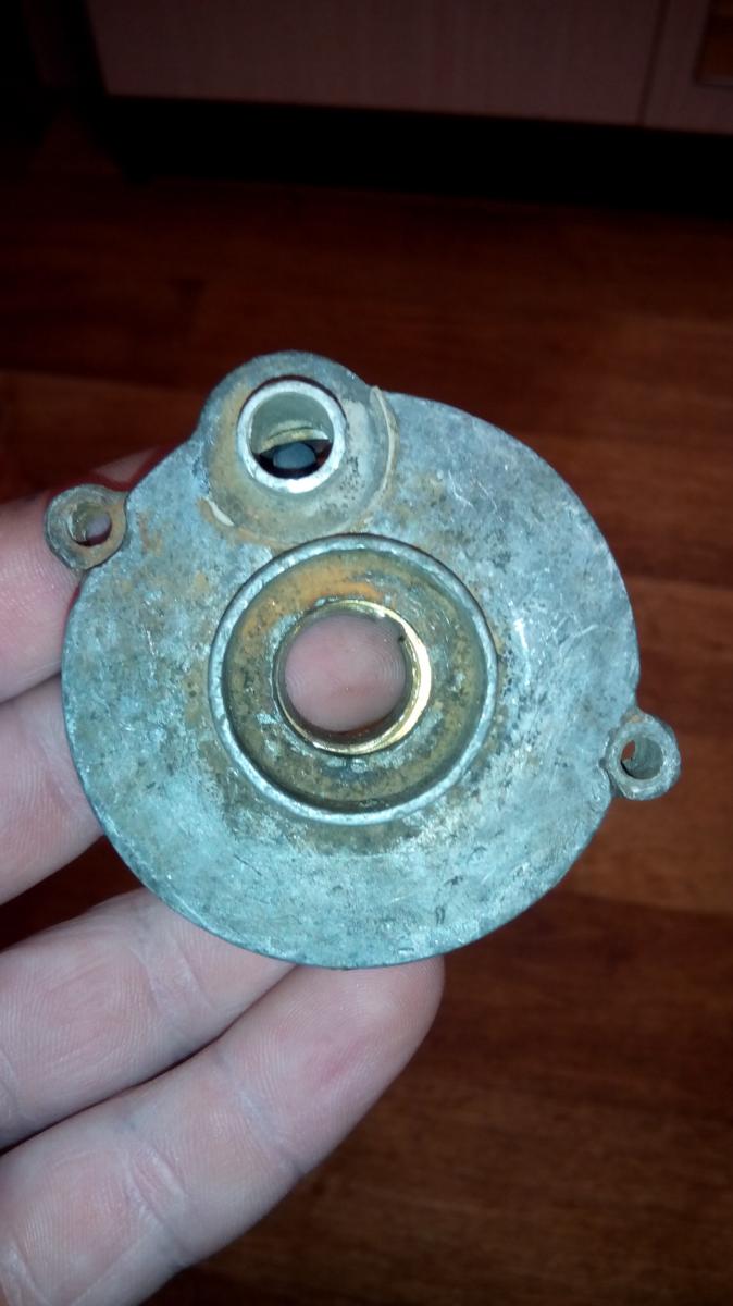

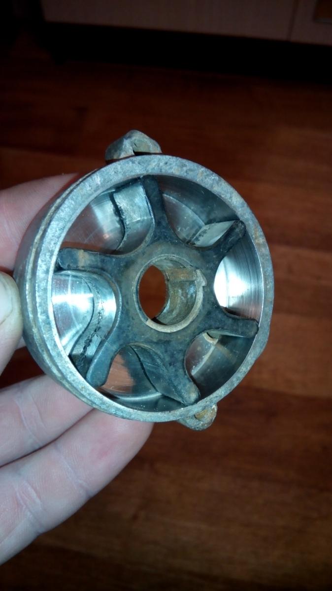

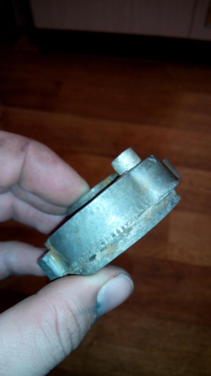

Нашел в лодке.. Для чего так обрезали корпус помпы с крыльчаткой? :? Что то улучшается от такой переделки? Вроде должна подойти крыльчатка от иномарки...
Ну на глаз вроде как я когда то делал по крыльчатку М-30 Они на этом моторе узкие их две но качали отлично .

Непохоже чтоб крыльчатка была обрезана.С обоих сторон видны наплывы резины на втулку при вулканизации.
крыльчатка обрезана точно т.к. с другой стороны видна втулка...
На фото этого нет.
На фото этого нет.
да фото завтра выложу, тут нет обратной стороны...
На фото этого нет.
Да ненадо Володь,раз есть рез значит есть.
Странная переделка,плюсов в ней не видно.
А делал видимо чел с руками и какие то резоны имел или предполагал....
Может кто ещё что подскажет....

Увеличит ли такое изменение давление, создаваемое насосом?
Увеличит ли такое изменение производительность насоса?
Очевидно, что давление не изменит, а производительность упадёт. Это имеет положительный эффект лишь в случае, если охлаждение мотора было избыточным.

Вот я тоже подумал, что такая переделка актуальна для очень холодной воды.

Для холодной забортной воды:
Чтобы уменьшить количество воды идущей на охлаждение двигателя достаточно увеличить сечение отверстия на контрольку. А лучше сделать регулируемый выход воды в контрольное отверстие. И это намного проще термостата.

Не совсем согласен. Контрольку же не установить в самом начале попадания воды в блок цилиндров, значит холодная вода сначала попадет в рубашку охлаждения блока цилиндров, пока доберётся до контрольки, и то, если контролька установлена на блоке, а не на глушителе.

Есть ещё предположение, но оно скорее из фантазий.
На гоночных моторах в классах мотолодок помпа должна быть в наличии согласно техтребований. Её работу техком проверял на работающих моторах на холостом ходу. А на скорости и без помпы охлаждения предостаточно за счёт напора набегающего потока. Можно уменьшив высоту корпуса и крыльчатки и техтребования удовлетворить, и снизить затраты мощности на привод помпы.
Контрольное отверстие сделать внизу левого вертикального канала глушителя (вода идет в глушитель из нижней части БЦ). Делать это там,, где забортная вода всегда теплая категорически нельзя, ввиду недостаточного охлаждения БЦ.

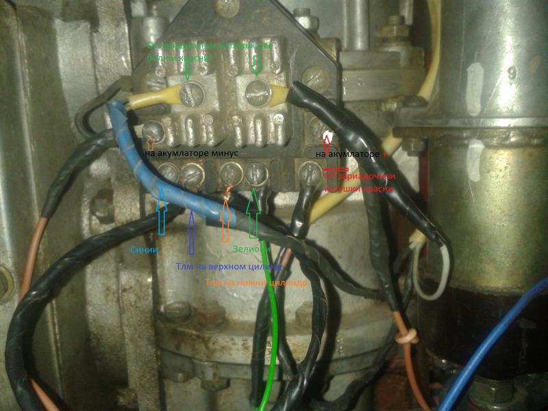

Здраствуите Други если можно подскажите я провилно подсоидинил всио, так, три провода идут оделно водном белом чихле, два белих и один красни, красни подсоидинил на право самом канце отверстие, две белих по середине где две отверстие, потом зелиони и красни идут тоже белом чихле оделно, оба подсоидинил на ТЛМ всио правилно,Чут више на право плиус на АКБ, налево АКБ минус?
