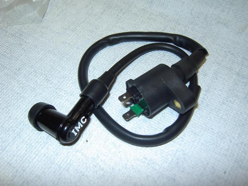

опыта нет, но точно подойдут двухвыводные от любого подвесника, тк там зажигание тоже CDIvovan944 сказал(а):Может был у кого опыт использования...
двух выводные не подойдут, т.к. зажигание 2-х канальное.Ярослав сказал(а):опыта нет, но точно подойдут двухвыводные от любого подвесника, тк там зажигание тоже CDIvovan944 сказал(а):Может был у кого опыт использования...
ой попутал с МБ-22vovan944 сказал(а):двух выводные не подойдут, т.к. зажигание 2-х канальное.

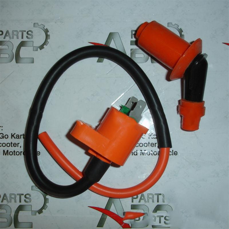

А ставил я вот такие
, от скутеров китайские должны работать, ставили на ямаху-30, там по катушке на цилиндр, работают нормально, китайское качество подводит вот и дохнут, тут как повезетНу да, хоть цена не большая 150-200руб. оранжевые правда по 350-500.Ярослав сказал(а):ой попутал с МБ-22vovan944 сказал(а):двух выводные не подойдут, т.к. зажигание 2-х канальное.
А ставил я вот такие, от скутеров китайские должны работать, ставили на ямаху-30, там по катушке на цилиндр, работают нормально, китайское качество подводит вот и дохнут, тут как повезет
