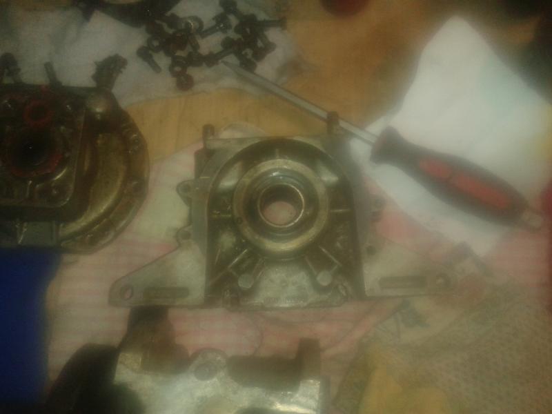

Здраствуите подскажите как снят етот подшибник?
