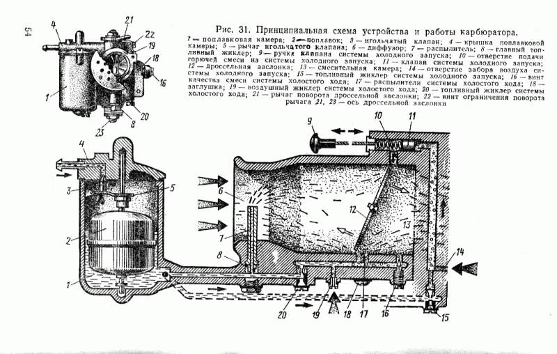

Вот принципиальная схема карба.
Если не держит холостые, или не реагирует на винт ХХ смотрите куда надо лезть и что глядеть.
20 и 15 -те жиклёры которые бывают одинаковые и разные.
19 - жиклёр сверху, который часто грязнится.
14 - отверстие слева от поплавковой камеры возле картера.

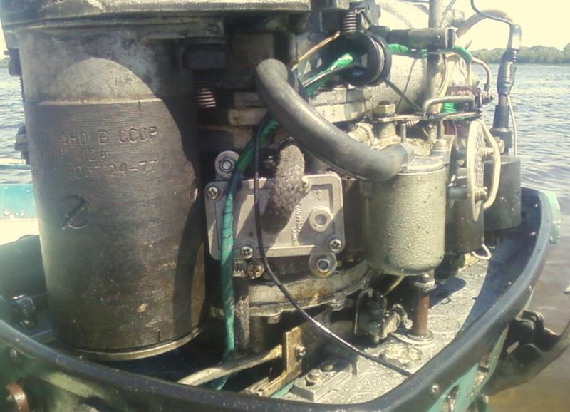

На моей 30ке стоит японобензонасос. (фото)
И вот он качает как сумашедший, при контрольной заводке в бочке обнаружил, что он перекачивает на хх.

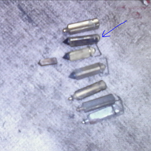

На моторе стоит ипучий карб с пласмассовым поплавком, латунный туда в поплавковую камеру не лезет. Иглу притирал - один фиг на хх течёт из карба.
Высыпал я все оставшиеся иглы от многочисленных плясок с карбовыми автомобилями, выбрал эту иглу. (фото)

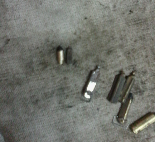

На небольшом точиле у меня стоит диск от болгарки, правлю им свёрла.

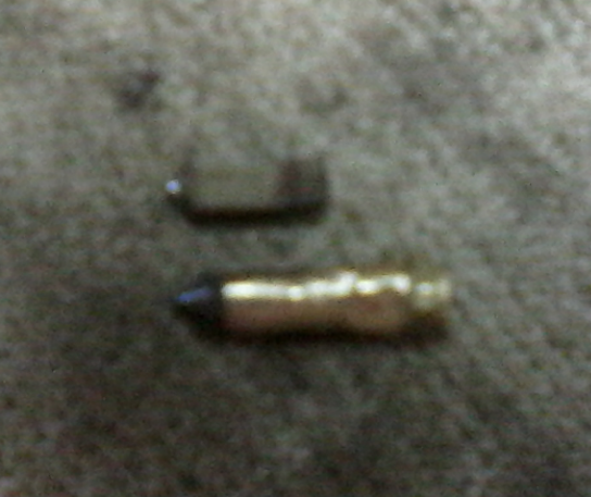

Так вот на этом точиле крутя иглу в пальцах изготовил нечто. (фото)
После перекура и облизывания поджареных пальцев, я повторил пальцеэкзекуцию, ну и получилось такое.(фото)
Не забыл зазорчик оставить, чтобы для протока бенза хватило зазорчика между иглой и седлом. Фильтр обязателен, иначе в этот зазор может соринка попасть.
Игла держит отлично.
