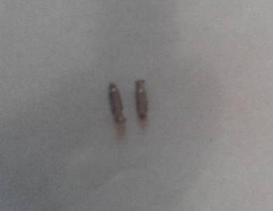

Все понятно.У меня иглы этой нет
В автомагазине цена вопроса рублей 100.
От чего подходит?
Ща, поищу в инете ссылку дам. От карбов Ваза и Газа.
Есть ещё иглы от карба К65, Днепр-Урал вроде. Они примерно такие же по длине и тоже 4хгранные. Пимпочка на нижнем конце, её удалить. Они с резиновой шайбочкой, мне такие не понравились, кончик в седло крышки вихря не лезет, надо седло рассверливать. И шайбочка резиновая частенько не бензостойкая, разбухает. Правда, можно шайбочку от клапана газовой зажигалки взять, подходит хорошо.

Запорные иглы не подходят от авто. карбюраторов . Они слишком большие . Нужно подбирать от современной двухколёсной техники малых объёмов ( 50 - 100см.куб. ). Последние три года пользуюсь этими иглами при ремонтах моторов Вихрь . Не называю марку техники , потому , что каждый раз приходится подбирать . Есть рем.комплекты для карбюраторов скутеров в которых игла с резиновым конусом , а есть чисто стальные , на одну и туже марку. Я устанавливаю иглы с резиновым конусом - держат 100% !!! На последний Вихрь-30 брал рем.комплект для карбюратора на скутер Хонда " Дио " .

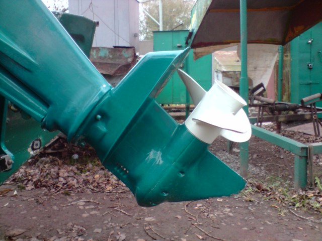

Народ кто знает чье это творение.Где то скачал а вот где не найду.

Из форумчан сделал такой выхлоп вроде бы Калашников. Но зачем оно тебе??? http://www.barque.ru/engine/1981/exhaus ... _whirlwind
Где-то видел и чертежи.
Тяга к рукоблудию с приближением пенсии видимо повысилась.Понимаю что овчинка выделки не потянет да и винты стали каких то несусветных денег стоить но хочется притишить его слегка.Пользую попеременно то ямаху то вихря и мой японец дубовый предубовый 55 сил в разы тише.
1 354
Делай оно стоит того. Чертежи там нужны только для вала и упорной шайбы.

Как я понимаю при данной пепеделке выхлопа придется использыввть винты от зарубежных моторов.
И тут навязывается вопрос а стоит тогда переделывать когда стоимость винта равна стоимости бу мотора? Плюсов не так и много а минус в денежном эвываленте вырастет очень выше.
Тогда не лутше обрезать хобот, нарезать щелей и ездеть себе спокойно. По отзывам шумность шелевого выхлопа на ходу зависит от диаметра отверстий, и если грамотно сделать то вроде чуть тише стандартного.
Не лутше.
27 064
2 131
Щелевой выхлоп громче.
