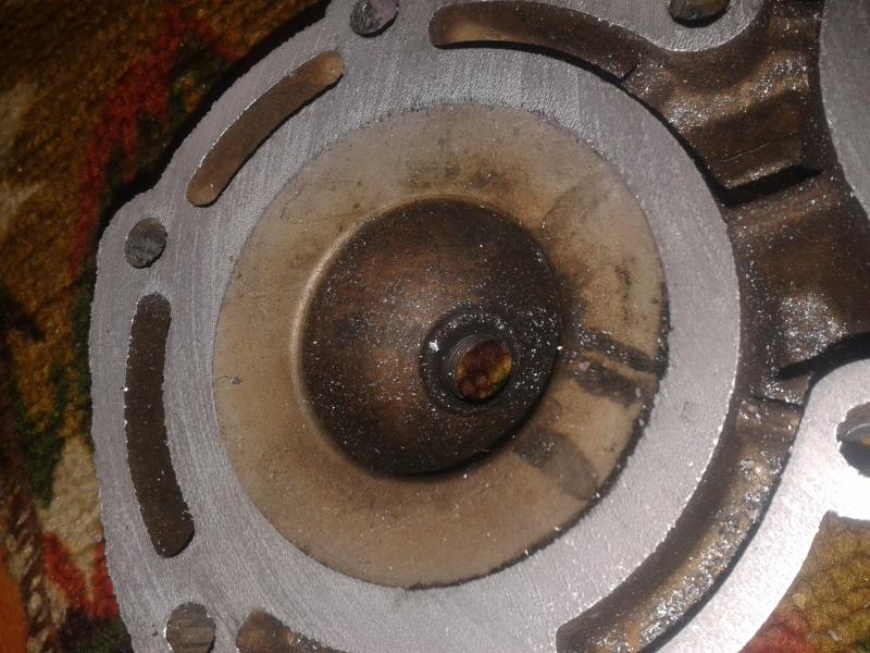

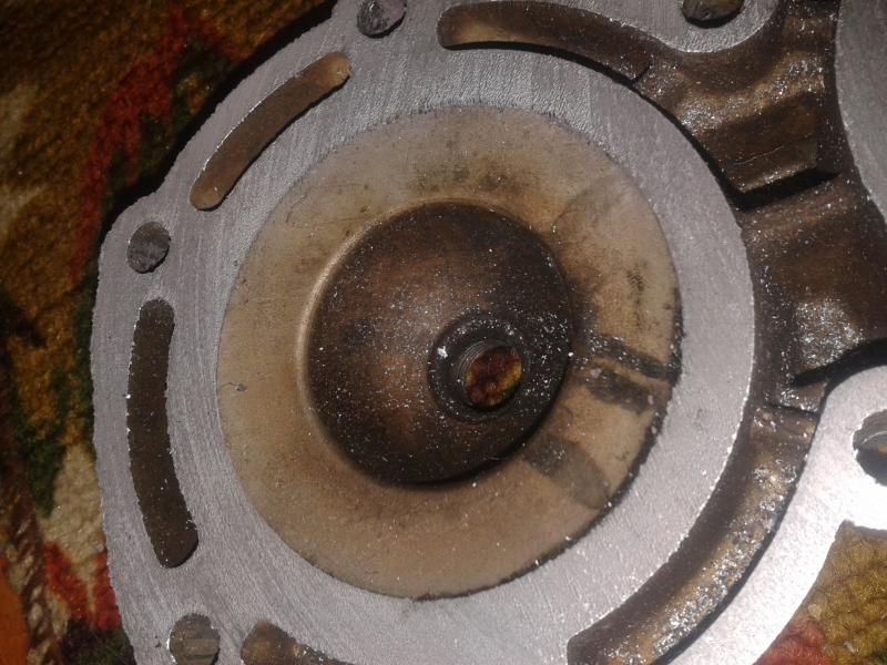

сегодня голову у токаря забрал. Попросил снять 1.5 мм, прилагаю фото, такое ощущеение что ее пилили уже, но хотя я не знаю как доожно быть. Токарь снял полтора милимитра! Когда отдавал был буртик гдето больше милиметра

Если есть сомнения то прижми головку без прокладки к блоку и проверни коленвал, рукой почувствуешь если снял лишние.
У меня на тридцатке верхний поршень без прокладки упирается а с прокладкой всё нормально, так и ездил всё лето.
Если был буртик - то до тебя не точили.

Ну успокоили))

Токарь просто фрезернул а поверхность шероховатая, можно ли шлифануть мелким кругом?
Нормальная поверхность. Ровная. Не трожь.

Даже очень желательно. В идеале с промером объёма камер сгорания.

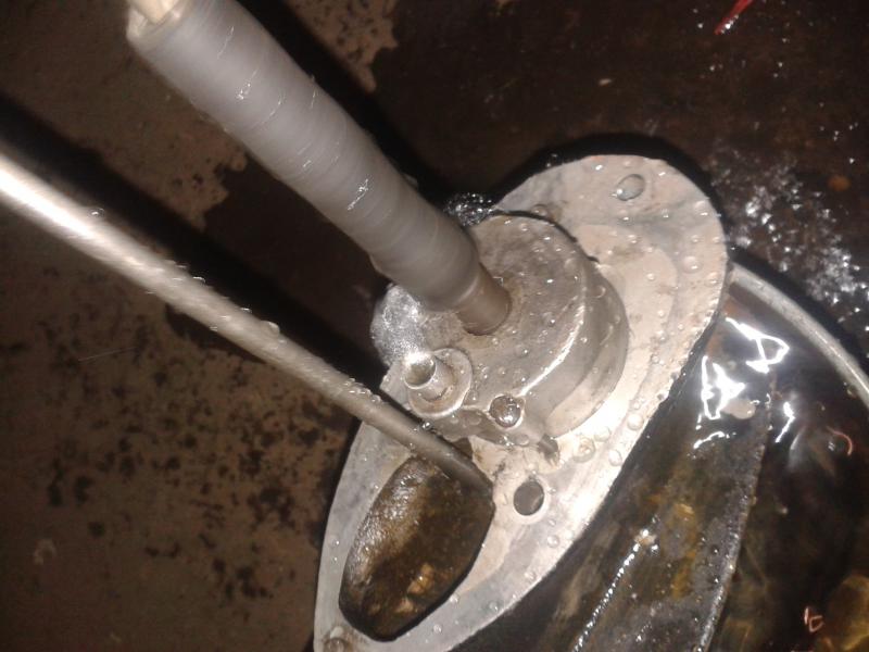

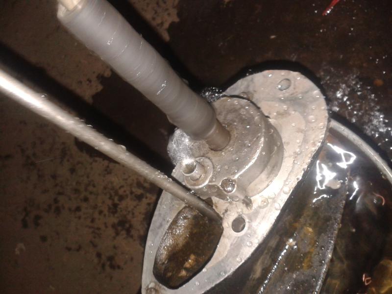

Мужики! Собрал помпу, новая крыльчатка, зеркало. Трубку не ставил, кручу дрелью за вал шестерню а воды ни капли, что может быть??? Крыльчатка из корпуса немного выступает.
А воды в помпу не пробовал налить? :)

Не пробовал) это надо чтобы она захватила?

Залил воды в помпу, вода пошла!! Кручу дрелью потихоньку, и вот такой фонтан, ето нормально???
Я проверяю работоспособность помпы так: зажимаю редуктор в тиссы, наливаю воды в помпу (она не должна уходить вниз вообще), резко проворачиваю гребной винт в нужную сторону. Если воду выбросило вверх, значит помпа будет работать хорошо. О этом я писал в нескольких темах по Вихрю. Удачи.

Если на подшипнике 202 сильная выработка, то вода не уйдет, но качать не будет: слишком мал эксцентриситет. Поэтому всегда надо проверять семь раз и один раз собирать. :)

Ещё бы не пошла вода, дрелью и на изношенной помпе вода пойдёт.
Эта помпа должна сама засасывать воду, поэтому заливать её незачем. Что то не правильно у тебя, где то не уплотняется.
"Дрелью потихоньку" - сколько оборотов в мин?
Реф-Мех чтож за подшипник, когда выработка в нём как эксцентриситет, скорее подшипник развалится, чем перестанет вода идти. Ты представляешь себе, как его кольца будут болтаться вверх-вниз относительно друг друга при радиальном люфте хотя бы десятку-две? Выкидывать такой подшипник сразу! А раньше пара десяток люфта вал-шестерни во втулке под помпой было понятие новой помпы.
Проверять надо НЕ дрелью.

Блин. А что же может тогда быть? Может корпус помпы еще на круге шлифануть?
Помпа сама не засасывает воду. При запуске двигателя помпа находится в воде, т.е. в погруженном состоянии. И только при выходе лодки на глиссер она выше воды.

реф-мех сказал(а):
Помпа сама не засасывает воду. ....
За счёт чего она толкает воду вверх?
Что происходит, когда объём между лопастями увеличивается?
Я поражён! :(
Возможно. Так не скажешь, не посоветуешь. Я дрелью ни разу в жизни не проверял.
Думаю, оставь, она будет качать.
Дрель оборотов 400-500 крутила, холостой ход 1000, как правило.
Достаточно будет.
зы. крыльчатка свободно по валу ходит, или туго?
Если туго, то сместилась к верхнему краю, не заняла ровно среднее положение когда одинаково прижата к верху и пластине и поэтому не засасывает.
Сместится при работе.
Может быть.
