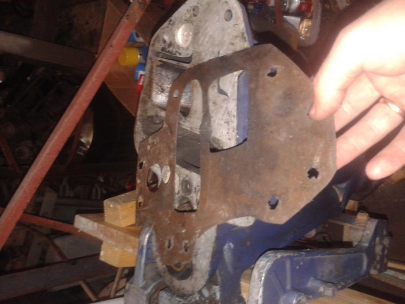

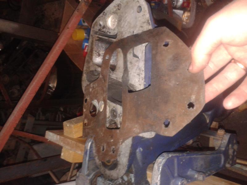

Мужики, эту прокладку заменить или новую ставить? На вид нормальная

Заменить или эту оставить))

На вид нормальная? Ну и ставь.
Если прокладка советская с металлокордом и целая - лучше её оставить. Новодел - просто паронит. Я при установке новодел графитовой смазкой мазал, так всё равно падлюка возле выхлопа прикипает. Крайний раз просто графитом посыпал - помогло.

Вы это точно подметили,по графитке!В большинстве дешёвых графитных смазок-графит отсутствует,заместо графита ложут скрап(отходы слюдяного производства).А графитный порошёк порошек от щёток и т.п.хоть в сухом хоть с маслом или тугоплавкой смазкой перемешаный-даёт всегда положительнейший эффект.

Да пусть прикипает-прилипает!
Главное она тоньше, и трубка водяная уплотняется лучше!

А у меня есть целая баночка из под советского кофе с графитовым порошком, который в виде "пыли". В советское время добавлял его в ТАД-17 и проваривал цепи от мотоцикла. Теперь расходую очень экономно.
Между дейдвудом и поддоном крайний раз проложил кольцо из жигулёвского ремкомплекта главного тормозного цилиндра, которое потоньше, с канавкой которе (пыльник). Оно ничем не разъедается, чуть толще и жестче родного, герметизирует очень хорошо. Между поддоном и блоком из того же комплекта ставлю другое кольцо, которое рабочее, тоже обжимается насмерть. Ни капли мимо :D
А жигули классика??

kav 75-Алексей,прокладки сам делаеш, или заводские.

Дамир сказал(а):
А жигули классика??
Ага, с классики. но по моему у мордоприводных диаметр главного тормозного одинаков (может ошибаюсь).
У барыг на базаре за 100 рублей новодел паронит без армирования.
