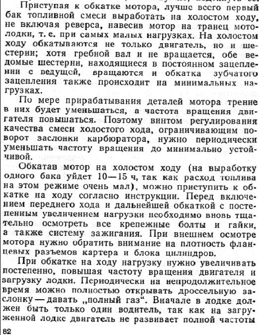

Мужики а сколько литров нужно сжечь на обкатке на малых. Преждк чем полный наваливать?
kav75
16.01.2010
2 791
1 370
Томск (Северск)
Вот
дальше

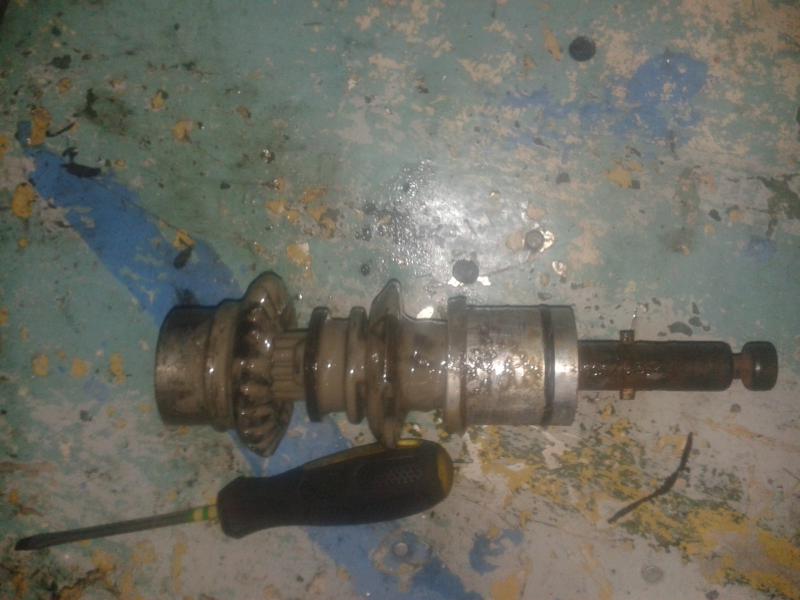

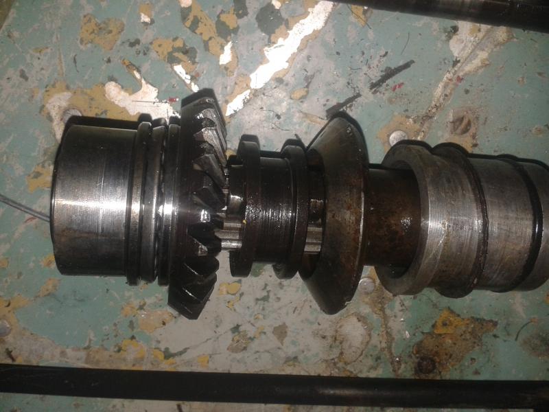

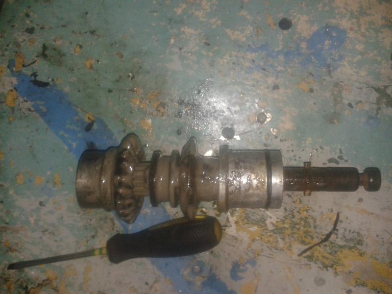

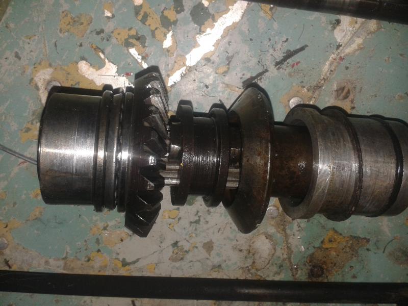

Разобрал я свой редуктор. И подозревабю что с шестереней з.х что то не так :D или это нормально?

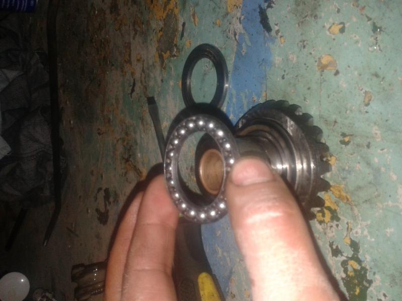

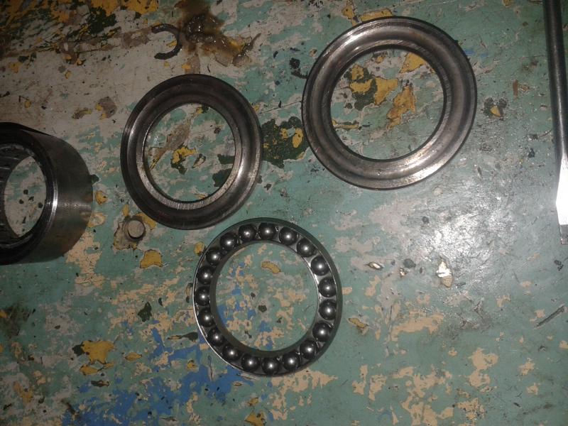

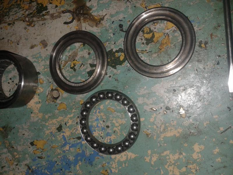

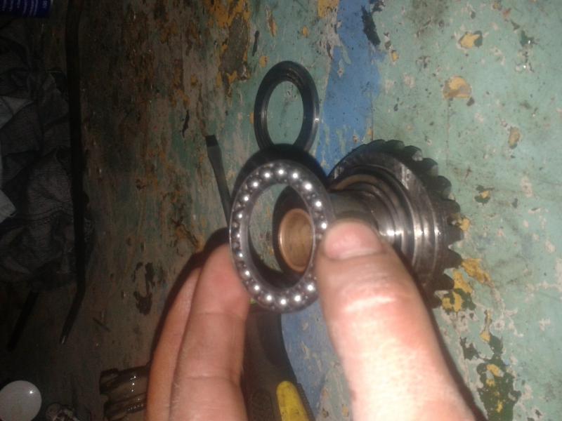

Еще мужики вопрос. Правильно ли я ставлю шарики?

В редукторе была сплошнаяя эмульсия и вода. Есть подозркния что редуктор 25й. Кто что подскажет? :crazy:
Дак её вроде как и нет шестерни заднего хода, сточена.. :shock:
Дамир
11.01.2015
107
Тобольск
Дамир
Обь 1 (ЗИЧ)
Вихрь 30э
manager сказал(а):
Вот и я в легком шоке

есть
есть
Дамир сказал(а):
manager сказал(а):
Кому не нужна задняя скорость,зачастую так делают.Стачивают.Движку легче крутить редуктор,особенно холодный.Хочешь оставь,хочеш постав полноценную и пользуйся з.х.

вЯчЕславович сказал(а):
Дамир сказал(а):
manager сказал(а):
Вот оно что! А я и думаю а куда стружка то делась. По этим фото можно сказать что это за редуктор?

Мариуполь
Вихрь-30, Вихрь-45
А что их можно поставить неправильно?

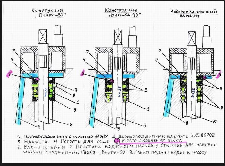

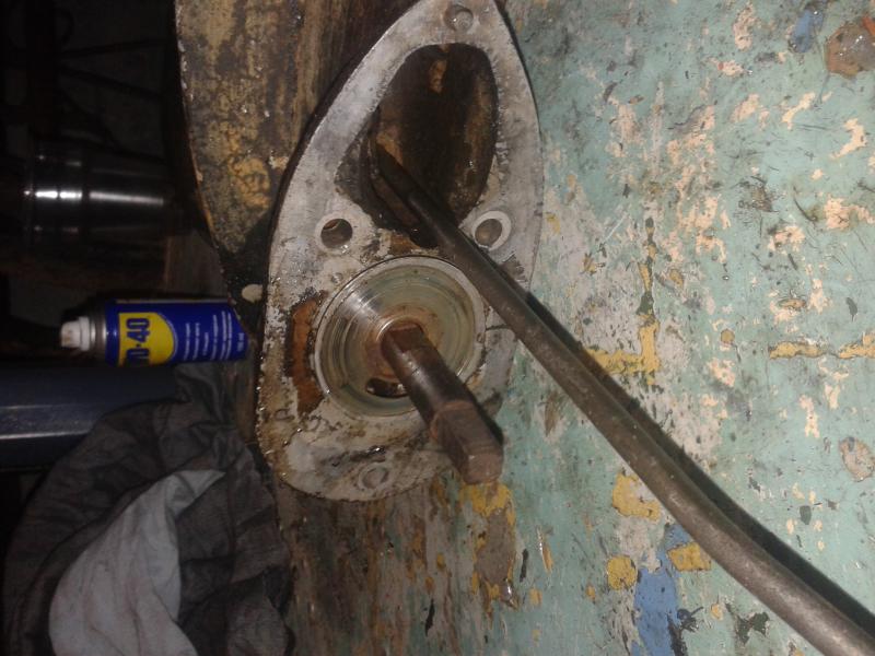

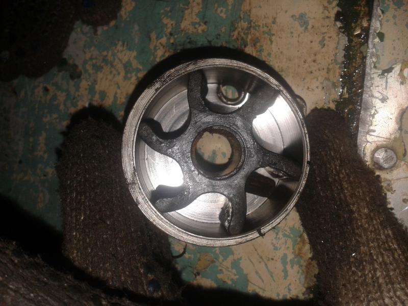

А ещё надо посмотреть состояние шестерни под роликовым подшипником. Надеюсь его тоже меняешь? С обоймой? И стакан разбирал? Манжету там заменил или и втулку?
Под помпой что, подшипник или втулка? Если подшипник, ставь новый его в самый низ, сверху три сальника (или сколько уместится).
Втулку тяги реверса неплохо бы хотя бы осадить, чтоб тяга не болталась, если не переделать узел вообще.
И тогда воды не будет.
зы. 8106 пофиг какой стороной ставить, его кольца только новые, не вздумай старое оставить!

Дамир сказал(а):
реф-мех сказал(а):
Там вот эта вот обоймочка, может ее вниз головой, я просто не запомнил
Ставь сепаратор с шариками как угодно, но обоймы менять местами нельзя, так как у них разный внутренний диаметр: одна запрессовывается на шестерню, другая сидит свободно.

Возле стакана с торца на картере набит номер посмотри первые цифры а по шестерням не скажеш надо зубья считать передаточное число но я не помню скоко на 30
ETI
19.02.2013
91
11
71
Республика Алтай
СВП Гепард, Крым, Сарепта, самодел 9мет. Обь-3
2хВ-25, 3хВ-30, Y-40XWS эндуро
Число зубов всегда было одинаково 24, менялась форма зацепления муфты.

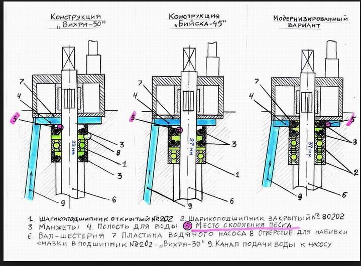

Да, буду новый ставить. Но такое ощущение что его уже перкбирвли все подшипники в идеале и 202й тоже. Блин 202й уже по заводской схеме поставил! Манжета на стакане это которая снаружи уплотнительная (резиновое колечко)??? А если втулку в стакане менять ее потом не надо будет разворачивать?? (Менять втулку буду). Тяга реверса вообще болтается. А как ее переделывать? Там хоть колечко резиновое должно быть?
Дамир
11.01.2015
107
Тобольск
Дамир
Обь 1 (ЗИЧ)
Вихрь 30э
Вот на этих шайбах так и должны быть канавки под шарики подшипника? Если нет то можно просто шайбы перевернуть ровной стороной???
manager
20.06.2011
90
Екатеринбург
Обь М Ласточка
Вихрь 25, 30Э, Нептун 18/23, Haswing Osapian 55
Дамир сказал(а):
manager сказал(а):
Ну легче крутить редуктор эт если в него хорощую синтетику залить я так вообще декстрон заливаю уже третий год, а когда в редукторе нигрол да за бортом около нуля так ественно на прокрутку шестерёнок в густющем масле куча лошадок тратится. посмотрите как крутится винт у иномарок, легко, на поднятом моторе крутните его рукой будет несколько секунд крутиться а на Вихре с нигролом двумя руками надо проворачивать, эт летом когда за +20 он ещё проворачивается а на ходу редуктор охлаждается до температуры воды и кушает Ваш бензик вот и расход большой.
Удачи :)
PS: про канавки на шайбах, так и должно быть, шарики должны в канавке кататься.

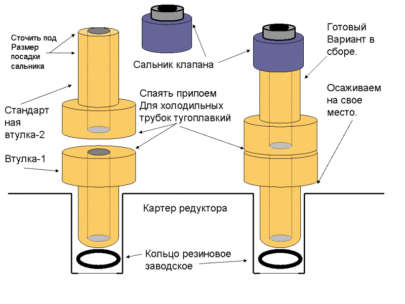

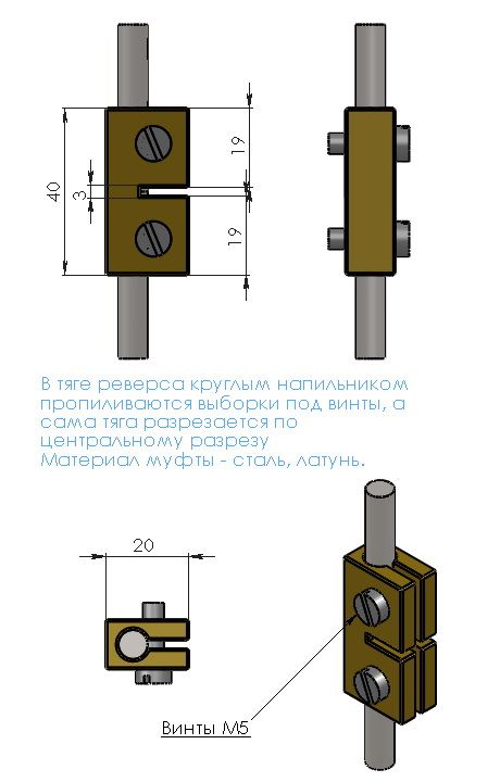

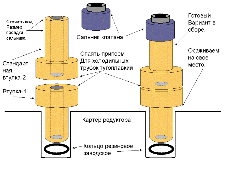

Картинку про подшипники тебе кину, я давно ставлю подшипник внизу.
Без "ложной скромности" :D http://forum.motolodka.ru/read.php?f=1& ... 7&t=932207 ссылку тебе про воду.
Резиновое колечко под втулкой тяги реверса есть, для этого и писал :хотя бы осадить", чтобы оно поджалось.
Картинку как переделать втулку прилагаю.
Не вздумай выпрямлять и потом снова сгибать тягу, 60% людей кто так делал потом не сгибают её как положено, лучше разрезать и потом соединить втулкой от Нептуна.
Стакан продаётся в сборе.
И направление спирали.
