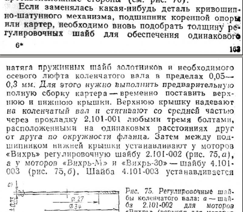

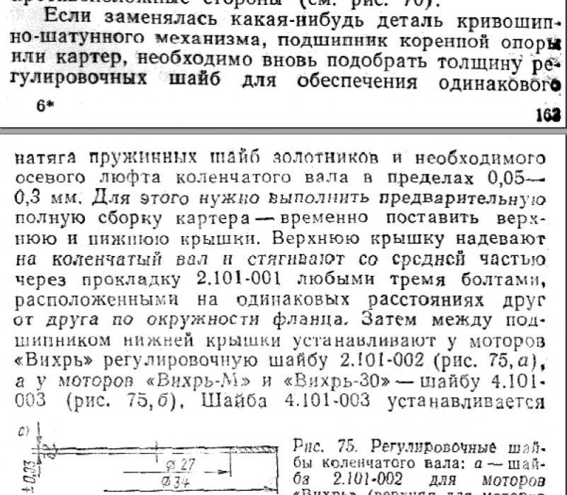

всё там есть. "Вихрь без секретов" со 163-ей страницы.

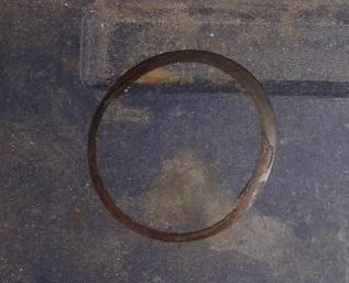

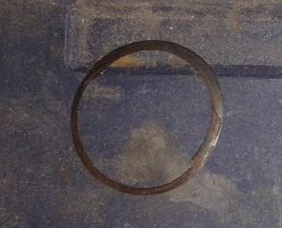

Дамир сказал(а):
Верняя шайба квала очень тоненькая, почему так может быть?
В практике было что верхняя тонкая шайба истирается, рвётся и попадает в цпг.
Поэтому её ни ставил никогда при переборках.
Как правило хватает толстой нижней на все "случаи жизни", главное не ошибиться и её внутренней фаской к кв поставить.)
При работе кв центрируется усилием "скобок" текстолитовых шайб и силой тяжести, вверх не прыгает, вот шайба сверху и истирается от "бестолкового" вращения.
Если соберёшься там шайбу поставить, замени её обязательно на новую. Одну новую, набор тонких не ставь.
зы. Да у тебя на фото видно, что шайба болталась и почти перетёрлась.

с494 сказал(а):

Дамир сказал(а):
Тоесть нужно поставить одну толстую НОВУЮ?
Не ставь вот эту что была, потому, что она полюбому реально потёртая.
Или купляй такую новую, или вообше сверху не ставь никакую.
Вот проверь, стяни НЕ на герметик(лак) картер с одной нижней той что была, БЕЗ верхней.
Увидишь, что зазор текстолитовых шайб и щёк кв примерно одинаков, кв вверх поднимается максимум на 0,5мм.
Ну поставишь новую шайбу 0,3, останется допустимый зазор 0,2.
И представь при работе мотора как себя будет вести эта верхняя 0,3 шайба?
Да болтаться будет, как хз чё.
Зачем она вообще?
Чуть не забыл, согнутые шайбы прижимающие золотники ставь не как у Страшкевича в книге на стр25, а острыми концами к щеке кв, ("согнутостью" к текстолиту). Иначе их перетирает и ломает посерёдке, со всеми вытекающими для цпг.
Ну и сальник верхний ставь выше обеих подшипников, удалив у верхнего подшипника нижнюю защитную шайбу.

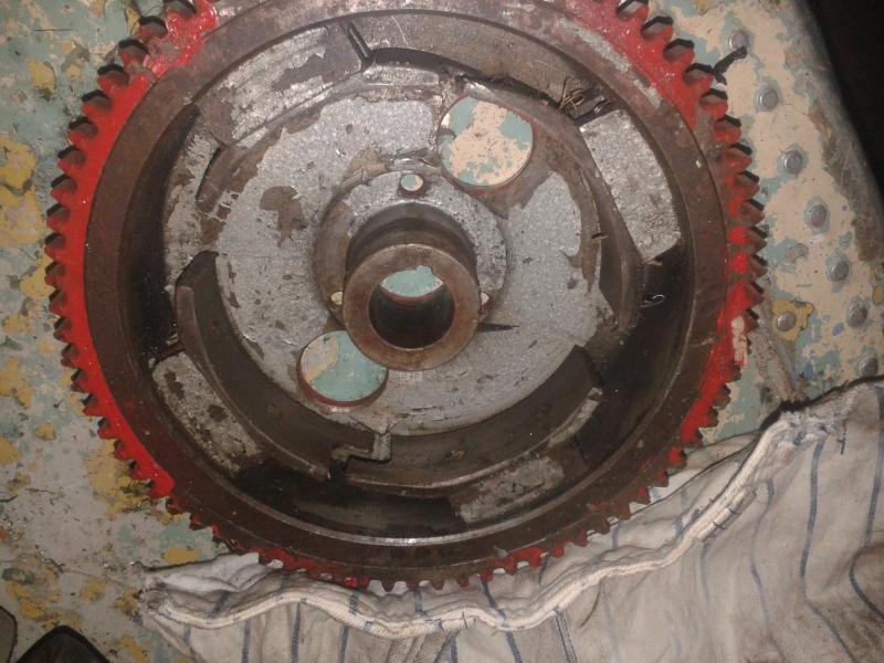

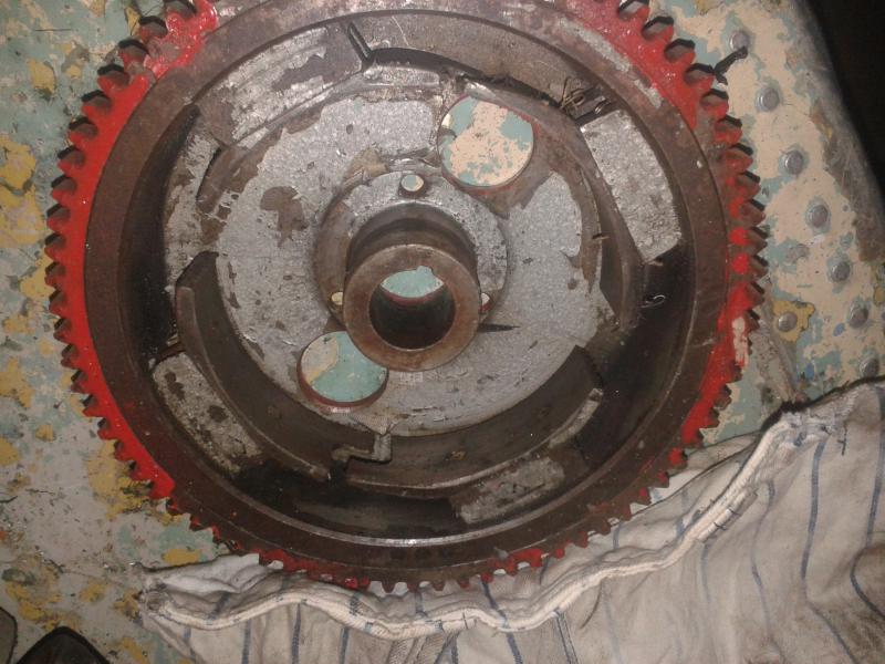

Мужики вопрос! Это маховик не мб 22, у меня такой стоит, будет ли мб 22 с ним работать?
