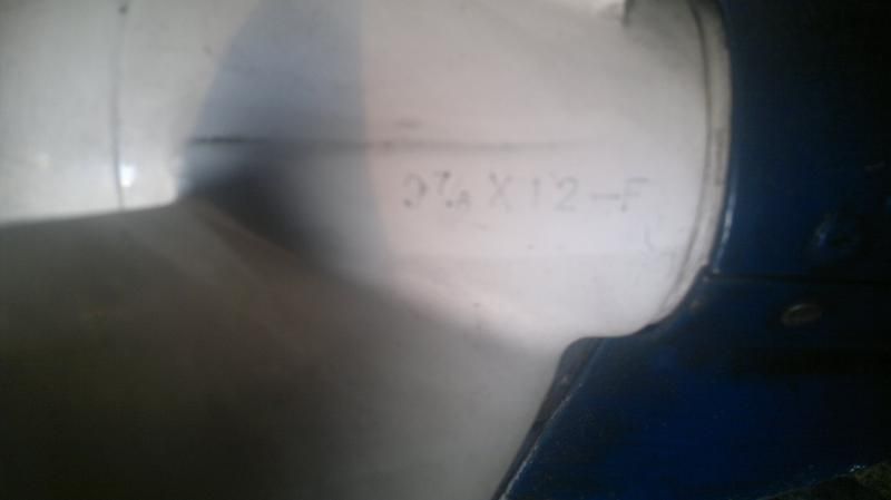

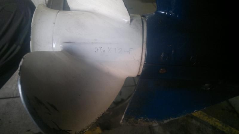

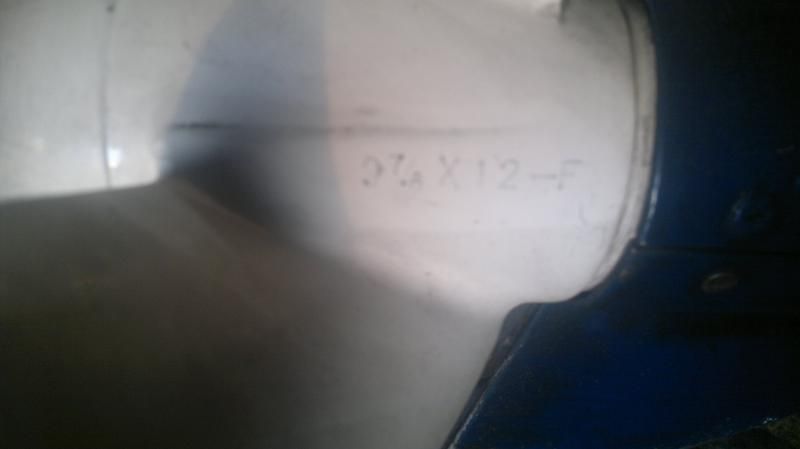

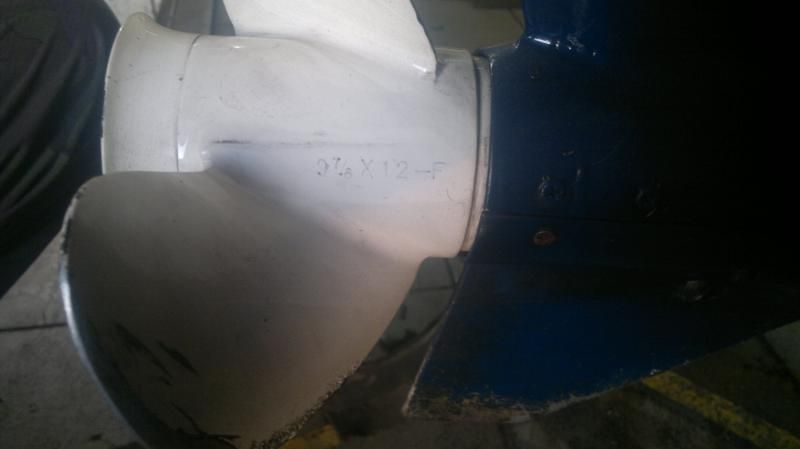

какие буквы и цифры должны быть написаны
Уважаемый, без лодки, а только с ориентировочным её будущим весом, посоветовать ВАМ диаметр и шаг винта, архисложно... :pardon: пробуйте 10 3/8 х3х11 ...12 ну или размер рядышком...

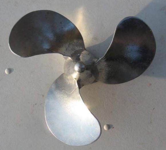

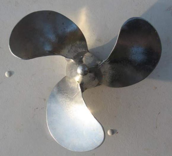

на фото неплохой винт. ездил на таком, быстрей стандартного 300-го.
1 354
Вот такой винт если хочешь погонять. Только бери оригинал или реплику, солос не бери. Если все таки хочешь солас, могу продать, только шаг не известно какой, У меня их 3, все одинаковые и едут одинаково плохо, но на всех клеймо шага разное.
1 354
А для таблетки или для хорошей загрузки ставлю 11й. Вихревский шаг не сравнивай с импортным, там диаметры разные. Так на сузуки-30 и на мерике-60 стоят винты с одним и тем же шагом 13, и обороты у них одинаковые, а скорости разные, хотя отличие только в диаметре, и на глаз не очень большое.
