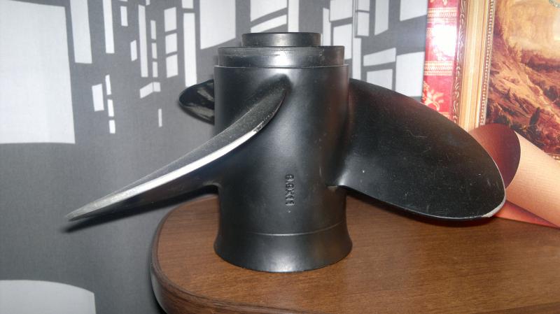

на фото неплохой винт. ездил на таком, быстрей стандартного 300-го.
Я то же пользовал примерно такой винт, с примерно такой формой лопасти, он был самодел, хозяин отдал т.к. не устраивал его, мол не выдавал он тех характеристик какие он планировал, на его основе собирался делать другой... А мне нравился, но вот мало мальскую нагрузку в лодке не терпел, а если один, то в самый раз... был продан вместе с мотором... :good:

Ага! :yes: Хоть у него и такой же шаг, но лопасть больше и проскальзывание меньше. Поэтому его раскрутить под нагрузкой мотору труднее .:|

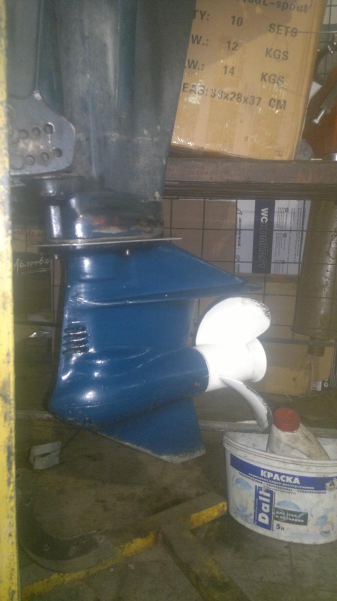

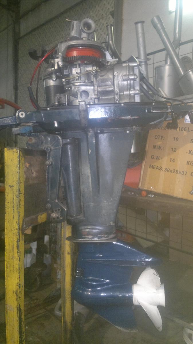

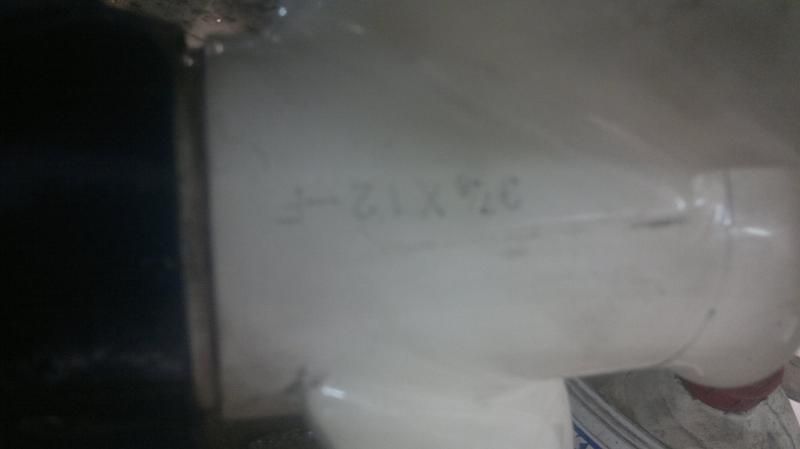

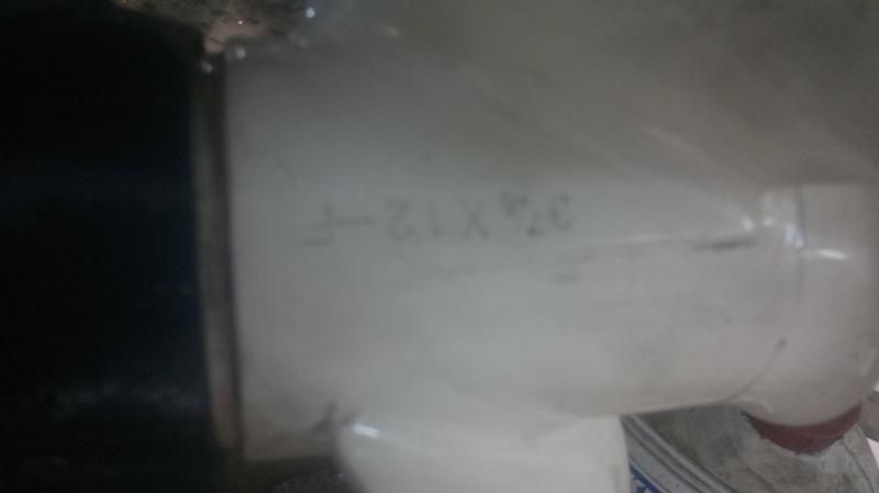

плохо видно ,но как я понял это 9 7/8 Х12-F ,а что за оригинал какой фирма?или это на фото и есть солос
1 354
Это ямаха реплика, тайвань кажется, солосы валяются везде по углам, один сейчас передо мной на столе стоит. сейчас сфоткаю.
1 354

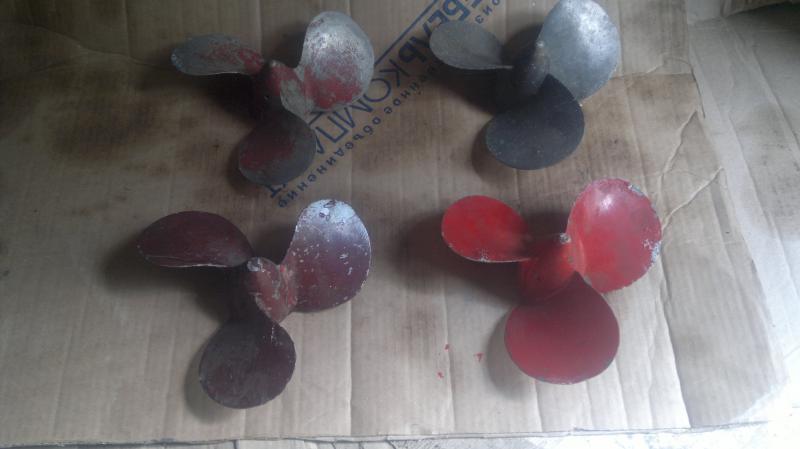

Ребята Кому винтов вихревских не хватает. Выбирайте. На фото не все, и тонкий такой же есть. Только он мне на прогресе не понравился, не едет не хрена.
