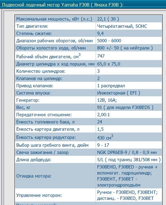

Да и я не покупаю, потому, что мне дешевле ездить на Вихрях.
Но ремонтировать перестал. Ну как перестал, навернулся позапрошлый год редуктор, я его раскрыл...и выкинул.
Поставил другой, и тот год доездил, и этот. И ещё два редуктора в запасе есть.
Мои Вихри себя окупили миллион раз.
Но брать двухтактник Я30 или С30 нет смысла, тот же объём, так же поедут. Только в обслуживании более дорого будет.
Моя мечта поставить на Обяху Yamaha F30BETS (L)
Вот кончатся Вихри, и жену доуговорю и сам созрею.
Не буду объяснять почему именно ЭТОТ мотор считаю лучшим вариантом для меня, надеюсь понятно и так. :sorry:
ну мне например брать мотор, который тяжелей лодки на 20 кг, по сути тоже смысла нет.
а вот 2-х тактник почему и нет?!
ездил я на вихрях, а теперь взял ямаху. да, вихрь в скорости не уступит, НО тоже какой ценой это достигается? надо много чего переделать, заменить, подобрать ибо в стоковом исполнении это барахло, пусть и дешёвое. А в итоге это тот же совко мотор, имеющий ещё много приколов в заначке.
на ямахе же, катайся и получай удовольствие. и ничего там дорогого в обслуживании нет.
