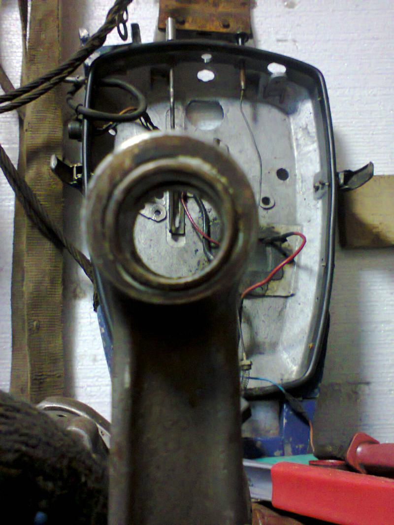

тогда не пойму-какой вал искать,какой надежнее?с усиленным болтом и уменьшенной шпонкой,а отверстия для смазки в нижней головке-без разницы???
Ищи вал пермского завода. Подойдёт любой хоть с 20-ки хоть с 30-ки. Лично у меня уже много лет стоит вал от пермской двадцатки :good: с не усиленным стяжным болтом, а размер шпонки значения не имеет. Они продаются двух размеров.
Во! Нашел!!!Муха не сидела...
911
Ух ты! :shock: ... везунчик :good: :D

по моему даже втулки не развернуты

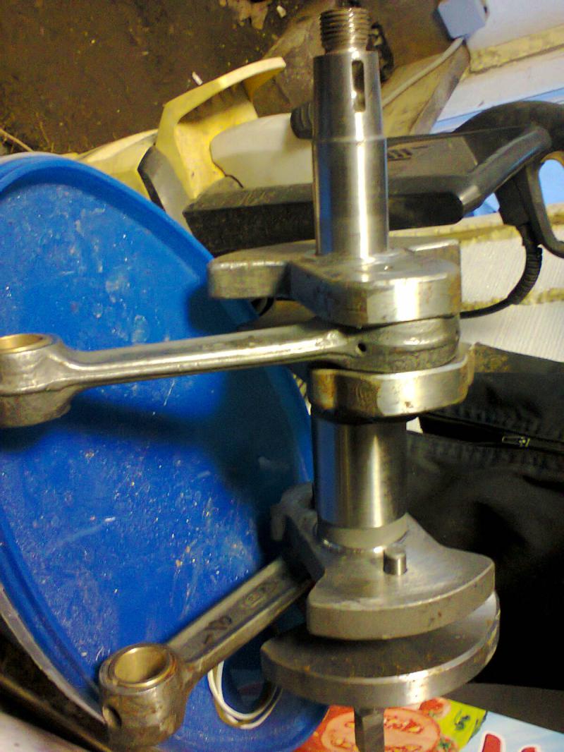

только смущают втулки под палец

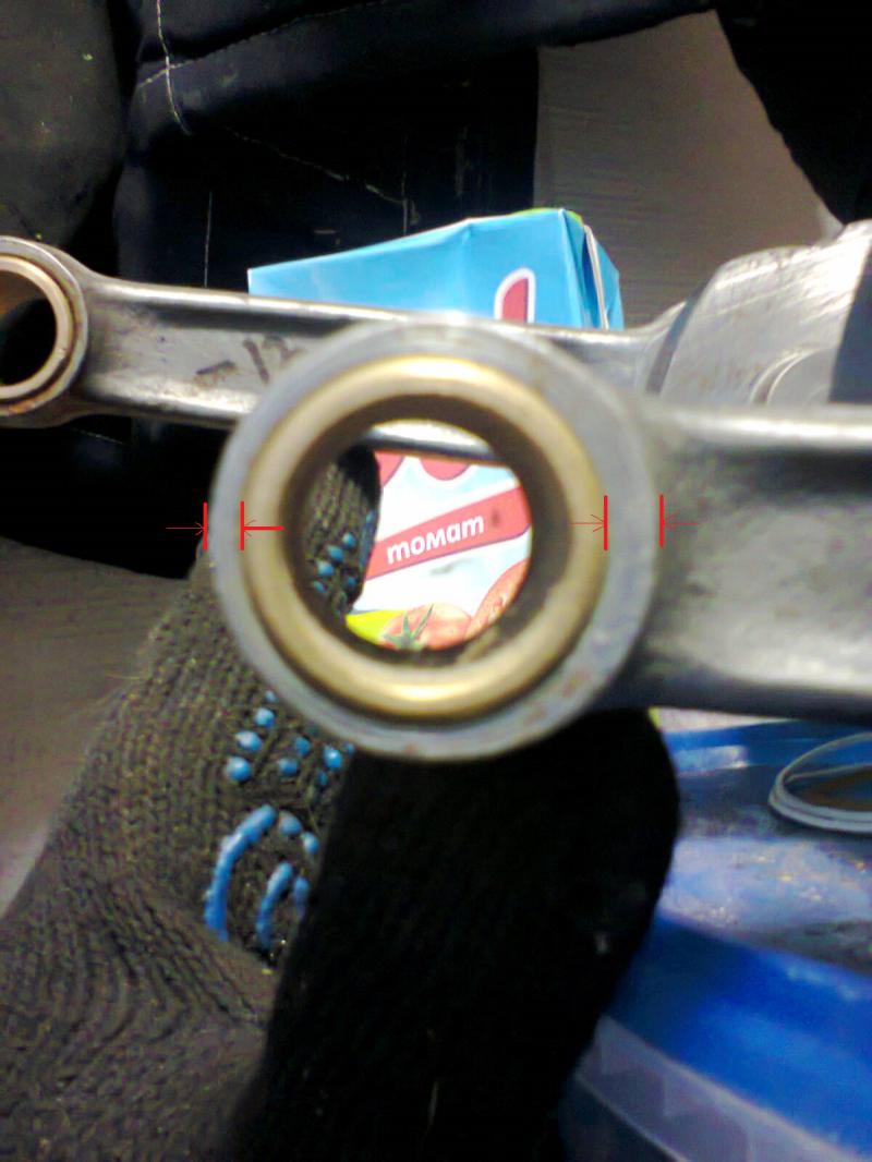

очень смущает смещение втулок в разные стороны...подскажите -так и должно быть?

такое фото или они и впрямь не досажены

если шатуны смотреть вертикально,то одна втулка ниже,а другая выше...т.е. не по центру верхней головки шатуна

каката хрень ,а в профиль фото есть

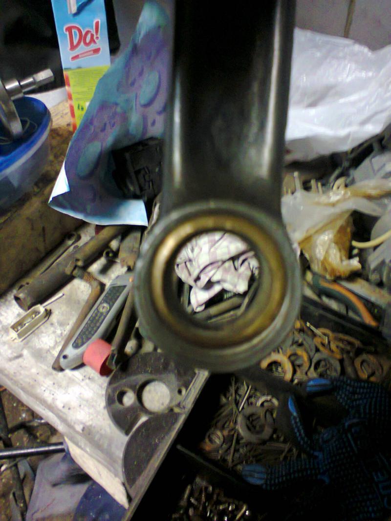

в профиль-все нормально....вот на этой фото лучше видно,но это другой вал(хоженый)

такая сверловка лиш бы поршень не уперся в башку

такое "безобразие" наблюдаю еще на трех разных валах...где-то даже в сторону отверстие уведено,а не только вверх-вниз...неужели это в порядке вещей???

для брака да, а так нет. занимаюсь авто-мото сборкой такую хрень не видел

Не парься, супер вал!!! Из последних пермских, добавлено ещё по два смазочных отверстия в нижней головке шатуна. Втулки шатуна на пермских выше на два милиметра, поэтому выступают из него. По смещению не забивай голову лишней инфой, если снять шатун, то в нижней головке тоже будет такое же смещение. Так что всё просто супер! Повезло! Вал выпуска отиентировочно 1982-1984 гг.
