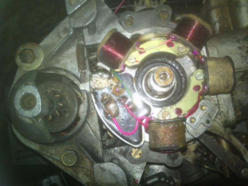

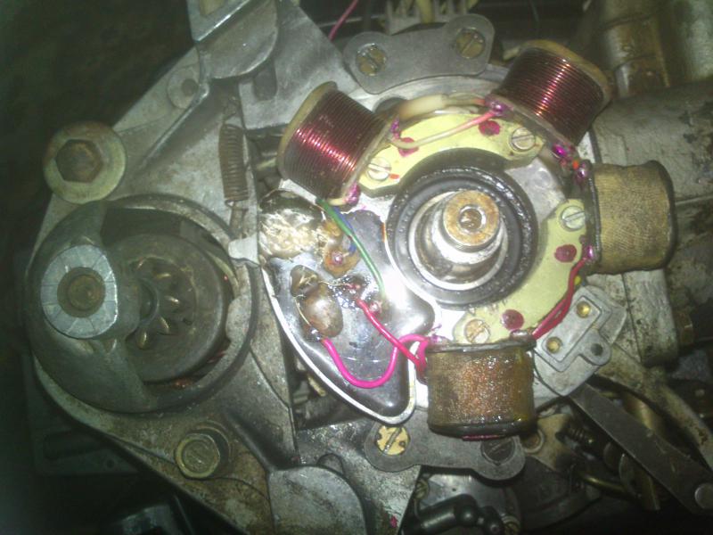

Доброго времени всем!!! Друзья подскажите пожалуйста где рыть и с чего начать? Ситуация такова,перекинули рабочий двигатель "Вихрь30" с одной ноги на другую,подключили акум прокрутили для проверки и только после заметили что свечей на проводах нет :( После чего подсоединяем свечи и ...... искра пропала. Что могло статься????
Прокрутка двигателя без подключения высоковольтных проводов на свечи без массы или без заземления самих проводов категорически запрещено. Смотри инструкцию на двигатель. Возможно полетели бабины. Но чтобы две сразу. Это под большим вопросом. Скорее всего чтото гавкнуло в электронике магдино МБ-2.
тиристор в схеме прошило.без свечей нельзя крутить.ток высокий. цепь управления прошивает.комутатор паять по надежной схеме взамен.
