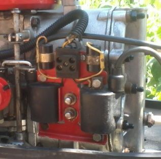

Привет всем.А подскажите конденсатор мбгч-1 10мкф х1000вт в замен двум штатным подойдет? А то у меня родным 36 лет, пока вроде живые , но думаю не на долго, такие-же предъидущие умерли через неделю. Мотор уменя 1978 года новый все родное.
Спасибо за шутку. Представляю размеры этого конде-ра. :D .....Просто купите пару конденсаторов ёмк. 0,25-0,3 мкф на 400 вольт, от автомобилей или мотоциклов с контактным зажиганием и закрепите их на картере или другом месте, лишь бы была "масса".

shalagin сказал(а):
Но почему шутку, я же не предложил мастырить его под маховик,а так-то можно закрепить, я к чему за его, говорят больно надежен.А мотоциклетных, автомобильных, конечно если взять горсти три, то может из них пара будет рабочих.

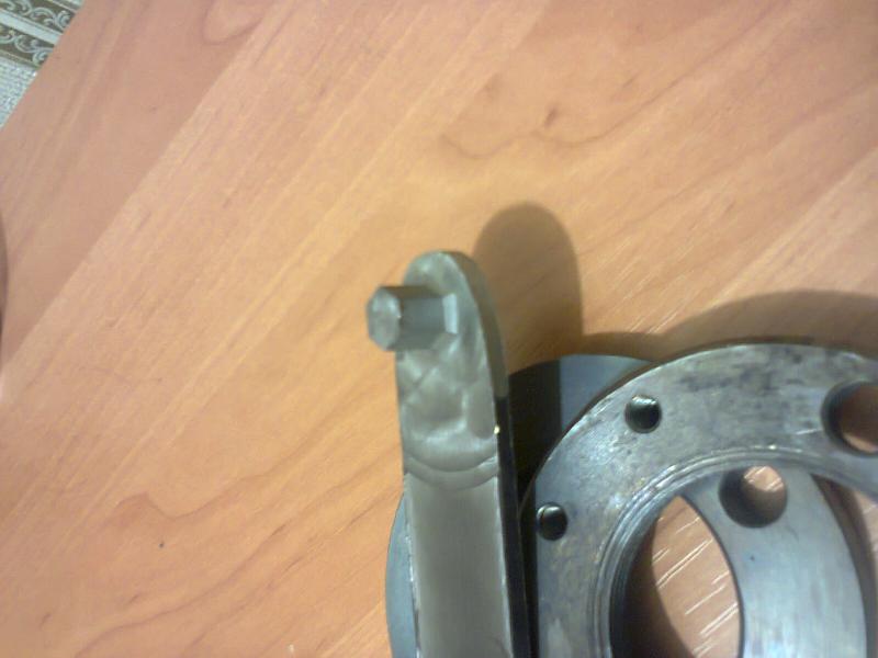

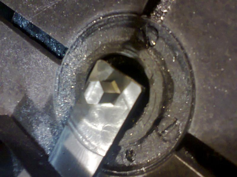

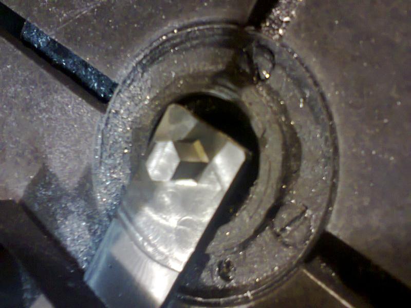

benza сказал(а):
странная штука-эти валы....вчера разобрал к/вал который не смог в прошлом году развалить(ключ сломал),а тот который осенью затянул-не могу(два ключа сломал)
Ключ должен быть цельным. Материал: сталь инструментальная или ст 45, ст 40Х с соответствующей термообработкой. HRC=40-45 ед.
Приблизительно вот такой, сделал из шкворня Исудзу, и еще очень желательно сделать приспособу для удержания коленвала хотя бы из ключа помоему на 41,где то на форуме фотки были.
классный ключик!!! а каким способом металл обрабатывали?пилили,точили,ковали?ааааа .....увидел.....вроде-как следы от фрезы видно....
Технически один родной конденсатор вместо двух можно поставить (надо его изолировать от "массы" и корпус и вывод подключить к проводам от прерывателей) и зажигание будет работать. Дело в другом, на воде, при пробое единственного кон-ра , мотор заглохнет и лодка внезапно потеряет ход и управляемость, при отказе же одного из двух кон-ров мотор какое-то время будет работать на одном цилиндре и лодка сохранит минимальный ход и управляемость. Как временная и аварийная мера один кон-р использовать естественно можно.... Считаю что такое упрощение и копеечная экономия может привести на воде к неприятностям.....А по поводу ёмкости в 10 мкф, то она в 30-40 раз больше рекомендуемой,... попробуйте, потом расскажите.... :)

классный ключик!!!
Правильно подметили,ключ фрезерованый из круглой заготовки,обдирать конечно много,но кузни к сожалению пока у меня нет, тем более результат оправдывает средства.После термообработки испытывал его динамометрическим ключем с усилием 12 кгс/м -полет нормальный. Вообще идеальный вариант сделать ключ из стали 12Х2Н3А или 20Х2Н4А с цементацией-открутит любой болт главное чтобы шестигранник в болту выдержал.

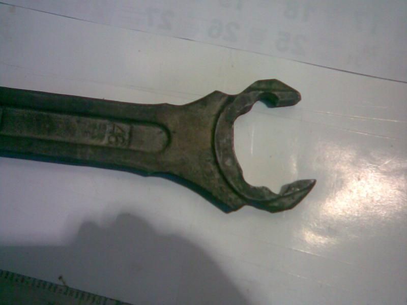

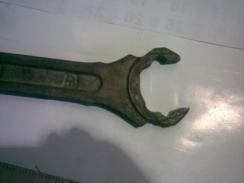

... и еще очень желательно сделать приспособу для удержания коленвала хотя бы из ключа помоему на 41,где то на форуме фотки были.
Из рожкового ключа на 46 с двумы вырезами на гранях по нижней щеке верхнего кривошипа.
