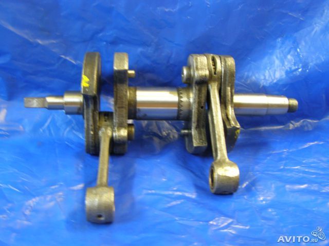

а как отличить вал 20-тки от 30-тки
Отличается проше всего по нижней головке шатуна, на 20-тке смазочные отверстия круглые на 30-тке овальные,то что я увидел на фото насколько можно судить -20-тка.
реф-мех
16.01.2012
4 462
191
83
Мариуполь
Вихрь-30, Вихрь-45
Шатуны и на 30-ки пермского завода с отверстиями круглыми. У меня такой 1982 года выпуска. Или что завод поставил на 30-ку КВ от 20-ки?

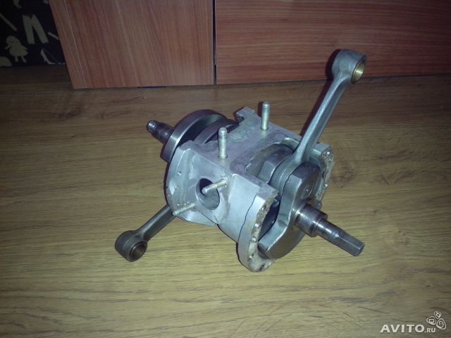

вот этот наверное от 30тки???

Похоже он самый. Даже по фотке видно какой он корявый.

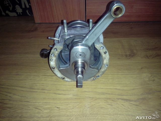

вот ищу на Авито,нашел только эти....значит надо брать тот,который собран с картером?а средние картера одинаковые у В20 и у В30 ?
MotorHead
15.02.2013
988
106
Обь1.
Только после проверки,глянуть обязательно среднюю шейку если выработки нет то жить будет.
