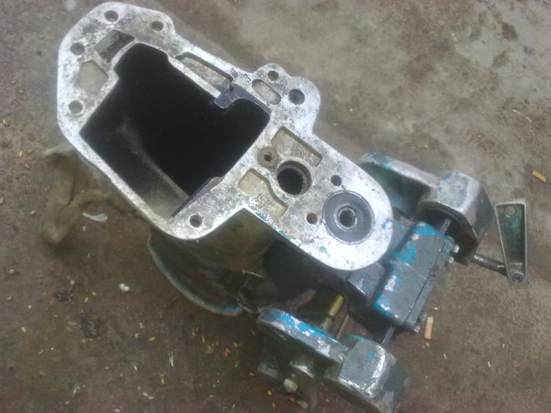

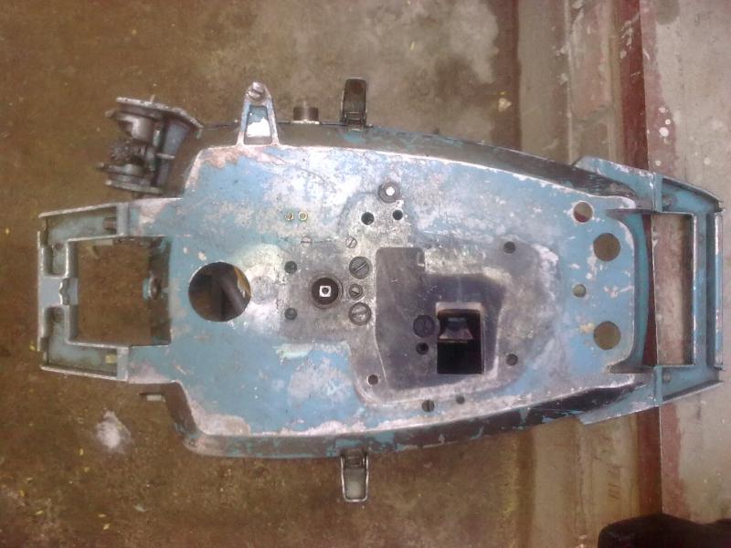

Re: Куча вопросов по Вихрь-30.
Мужики помогите,не могу разобраться :unknown: .Купил 30-ку,разобрал..,теперь не пойму от чего дейвуд,это от 30-ки или от 25-ки,посмотрел по книге похож на 25-тый,но есть небольшие различия

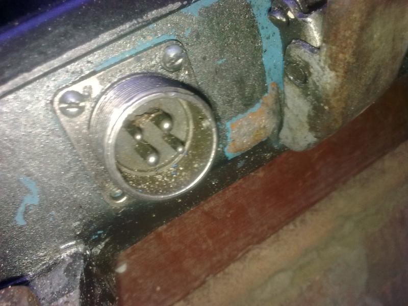

еще вопрос..,сохранилась вот такая штуковина на поддоне,я так понимаю для вывода на бортовые огни,самой вилки нет,щас такую вряд ли найти,что с ней можно придумать,может есть какие нибудь вилки подходящие?? :unknown:
У меня на 25-ке такой дейвуд и поддон. И вилки у меня такие же стоят на двух моторах,только выходов больше гораздо. Голова да у меня подрезана на 1.8мм,когда не подрезал,компрессия была на котлах 9.5
