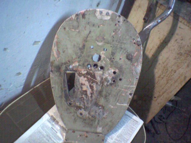

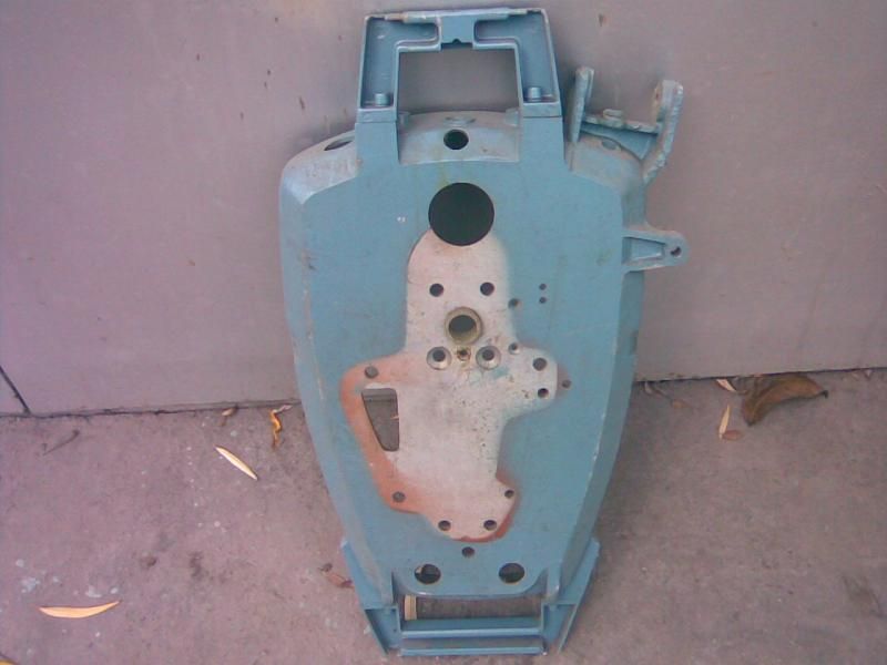

volchara28 сказал(а):
У меня на 25-ке такой дейвуд и поддон.
ну по книжке 25-тый поддон вот так выглядит.
меня больше интересует дейвуд,это от 25-ки получается,или старые вихри с таким дейвудом раньше шли??

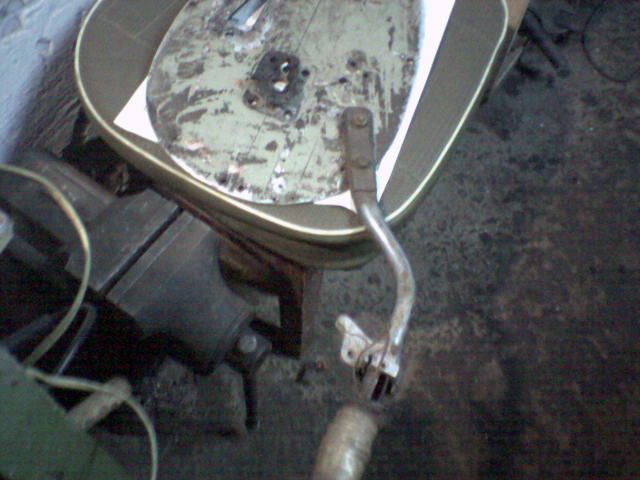

Александр Бузин сказал(а):
еще вопрос..,сохранилась вот такая штуковина на поддоне,я так понимаю для вывода на бортовые огни,самой вилки нет,щас такую вряд ли найти,что с ней можно придумать,может есть какие нибудь вилки подходящие?? :unknown:
на работе таких разъемов было море полностью собраных могу поискать если нужно
Это действительно поддон от 25-ки, он уже у меня,реф-мех прислал, а на твоем фото - похоже 30-ка
Вилка для вывода ДУ кнопки Стоп и проводов освещения, или ДУ кнопок Стоп и Пуск для моторов с электрозапуском. Могу ошибатся, но возможно у вас голова пермского Вихря, у них на картере мотора перед номером есть буквы СВЗ. Поэтому возможно и поменяли дейвуд, так как пермский с встроенной изогнутой водяной трубкой не подходил к самарскому редуктору (надо было или менять на дейвуд с прямой трубкой или развернуть помпу на 180 градусов). А дейвуда самарской 30-ки видимо не нашлось.
