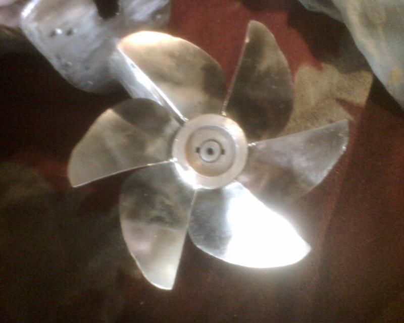

Telenkov - я не продаю винт , а только демонстрирую . Я понимаю , что ты хочешь сказать , что идеальный винт должен иметь отношение диаметр = шагу . Редуктор Вихря , к сожалению , не позволяет этого сделать. Да шаг большой , диаметр максимальный , иначе нельзя было отобрать мощность мотора . Упор - как в стену , никакой пробуксовки не прослушивается . Четыре человека - мотор с этим винтом поднимал уверенно .

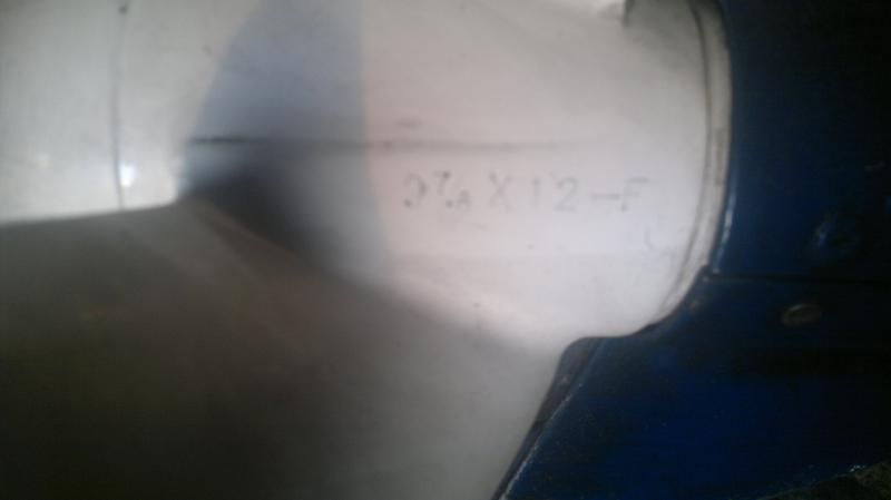

у меня поршневая родная, только клапана стоят, винт ямаха30 маленько по диаметру обточеный (чтоб не задевал) размер в дюймах диаметр 9.7/8 шаг 12. с ним скорость по жопсу 50км на пвх, с жестким дном должна быть больше. а если не буксовать пойдет 54км, проскалзывание 7%. винт больше проскальзывание меньше

Показанный винт был сделан мной в 1985г. , для лодки " Неман-2 " и мотора " Вихрь- 30" . Участвовал в соревнованиях на судах народного потребления ( СНП) в классе 500 см./куб. Разрабатывался как частично погруженный . На максимальных скоростях анти кавитационная плита находилась над водой приблизительно 40- 45мм. При подготовке к маршрутным дистанциям 100 километровым , опускали транец на 15-20мм. в зависимости от погоды и волнения на водоёме . Последнее десятилетие эксплуатировал на штатном транце с 15 мм. подкладкой . В 2010г. мотор продал знакомому - винт оставил . Есть задумки сделать более мощного Вихря .

твой мотор без проскальзывания должен идти 72км идет 60км проскальзывание 17%. если с моим винтом раскрутить мотор до 6000 без проскальзываня должен идти 63км минус 7% равно 58км. может даже попробую в следуущем году.

Попробуй , я не возражаю . Если у тебя получится добиться таких результатов - буду искренно рад !!! Если у тебя получится получить прибавки в скорости +8 км/ час ( 58 км/час) - буду считать тебя Супер Мастером !!! Могу поделиться личным опытом : после полученной скорости в 52 км/час , каждый последующий километр прибавки , будет даваться всё труднее и труднее .
